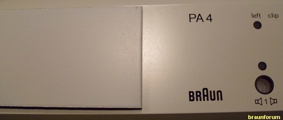

Ich konnte nicht umhin, zum Praktiker zu gehen und eine Dose "Grundierungsspray" zu holen, 4.12 € kosten 400ml, eine Testspritzung nun hier. Ich habe dazu eine gebrauchtes PA4 Seitenteil sowie eine Blende eines CD Players verwendet. Auch ein Testblech habe ich besprüht. Erstmal war ich erschrocken, als ich eine Ecke der Frontblende mit Nitro Verdünnung "scharf" abgewaschen hatte, es ist schon irre was der Zahn der Zeit mit der original Farbe macht :
hier ein Bild der frisch lackierten Teile:
man sieht deutlich was es für ein Unterschied macht.
Das gebrauchte, vergilbte Seitenteil hab ich erstmal nur von hinten bespritzt. Da die Plastikseitenteile einen anderen Glanzgrad als die Alufronten haben, bin ich mit der Lackierung mehr als zufrieden.
Hier seht Ihr den Teststreifen auf einer neuen PA4 Front, ich habe es unter einer Lampe geknipst, so das Ihr den Unterschied des Glanzgrades erkennen könnt, das passt nicht so gut, aber ich denke, wenn man einen Umbau macht, und das ganze Gerät in einem Lack gespritzt hat, kann man es durchgehen lassen:
Die Farbechtheit ist etwas verfälscht auf dem Bild, es kommt wirklich nah an das Original. Aber macht den Test selbst, 4.12€ ist eigendlich kein Geld zum testen.

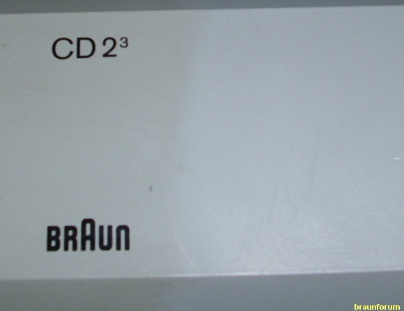

Ich habe mehreren Geräten vor nunmehr 5 (!) Jahren neue Fronten + Rückblenden verpasst und die Seitenteile und Deckel mit diesem "Lack" aufgearbeitet. Zu neuen Blenden passte dieser Farbton und der Glanzgrad nahezu 100%. Da ist bis heute nichts angegilbt, abgebröselt oder verkratzt - aber ich bearbeite meine Geräte auch nicht mit Scheuermilch. Und wer seine "graue" ins Sonnenlicht stellt, dem ist eh nicht mehr zu helfen. Wetterfestigkeit finde ich übrigens total wichtig... 8)
Also man möge sich selber ein Bild machen - wegwerfen und neu kaufen kann man noch immer...
Wie ich zu Uli schon sagte: Es ist eine Grundierung. Man kann sich auf den Farbton nicht 100% verlassen. Aber es ist dennoch eine gute Alternative zum Neukauf von Seitenteilen oder Deckeln. Die Farbe deckt sehr dünn bereits einwandfrei (was grade bei den Kunststoffteilen sehr wichtig ist), trocknet glatt und ergibt eine schöne, pflegeleichte Oberfläche.

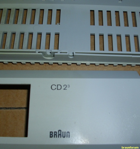

Anbei mal ein Bild - leider im Lampenlicht und mit Blitz zu kontrastreich, um einen wirklichen Farbeindruck zu vermitteln. Sollte die Sonne sich in den nächsten Tagen zeigen, mache ich mal eine vernünftige Aufnahme...
#20 Beitrag von Gulugulu » 29.11.2009, 00:40
Soeben noch mal nachgesehen und tatsächlich eine alte Aufnahme der fast fertig sanierten Anlage gefunden. Hier sieht man schön den Unterschied zur leicht gelben Färbung der PA4 - die neue Blende war zu diesem Zeitpunkt noch nicht geliefert/montiert. Es ist kein wirklicher Farbunterschied der neuen Fronten zu den neu lackierten Seitenteilen zu erkennen...
#21 Beitrag von Gulugulu » 29.11.2009, 13:02
Zwar keine Sonne, aber trotzdem kurz zwei Photos gemacht. Wenn sich überhaupt im Laufe der Jahre was verfärbt hat, sind es mal wieder die Originalteile... :cry:
Bild Bild

Trotzdem: Eine Vergilbung, wie von dir vorausgesagt, hat in fünf Jahren bislang nicht stattgefunden. Auch habe ich keine der anderen negativen Eigenschaften festgestellt. Es fällt mir daher schwer, dieses mit deinen Ausführungen in Einklang zu bringen.
Allerdings werden die Geräte ja auch keiner mechanischen oder wetterbedingten Beanspruchung ausgesetzt. Da ich persönlich auch kein Interesse an der Lackierung von Gerätefronten oder Fernbedienungen habe, ist evtl. leichterer Abrieb für mich ebenfalls kein Thema. Wer hier andere Ansprüche hat, möge entsprechende Versuche machen. Uli wird es sicher in Erfahrung bringen.
Also ich bin mit dem Ergebnis mehr als zufrieden. Und, wie die Photos eindrucksvoll belegen, wohl auch zu recht - oder? Allen theoretischen Erhebungen zum Trotz. :wink:

Ich habe gerade heute meine langerwartete TGC450 Blende von Wölker zurückbekommen. Ich habe die ursprünglich schwarze Blende in Silber umlackieren und wieder neu bedrucken lassen und werde übers Wochenende mal ein Foto machen und dieses an entsprechender Stelle hier einstellen. Vorweg kann ich schon mal sagen, dass ich mit dem Ergebnis ausserordentlich zufrieden bin. Ich werde wohl auch in Zukunft Lackarbeiten eher vom Fachmann machen lassen. Demnächst stehen 4 LV720 (Gehäuse und Gitter) an, die ich in mattschwarz umlackieren lassen möchte. Muß mir allerdings noch die richtige Adresse suchen, der ich die Teile anvertraue.
