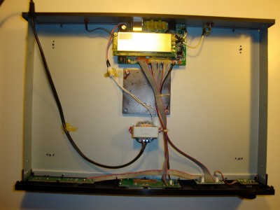

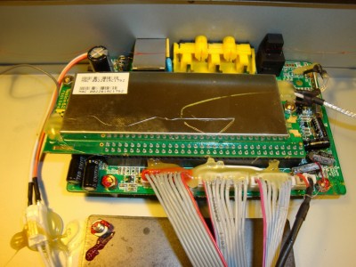

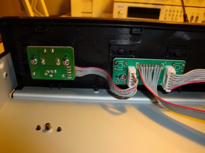

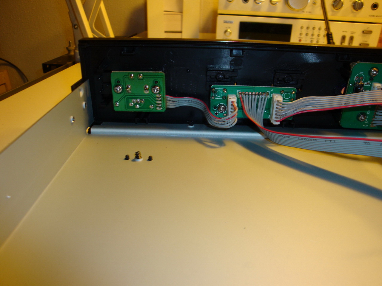

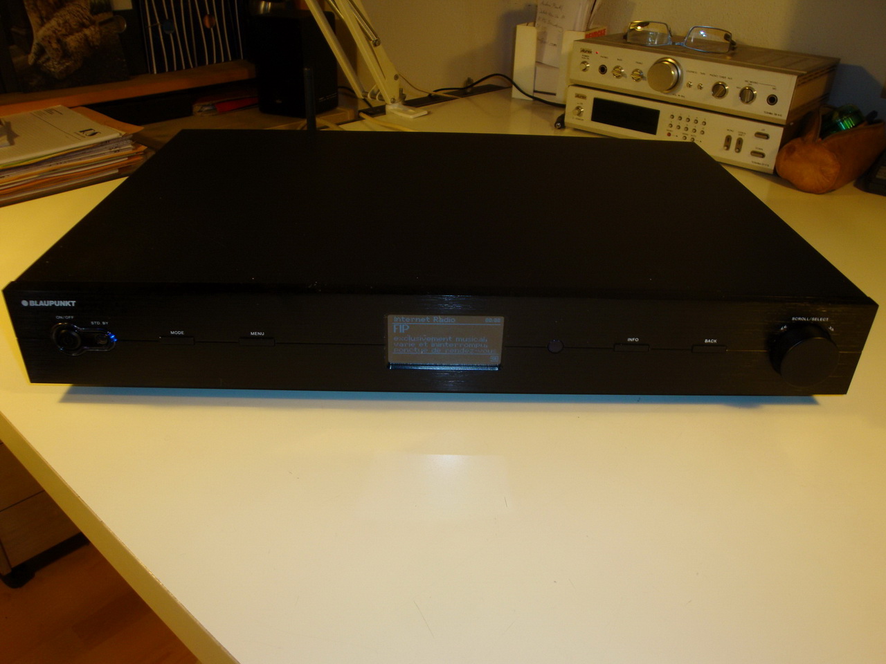

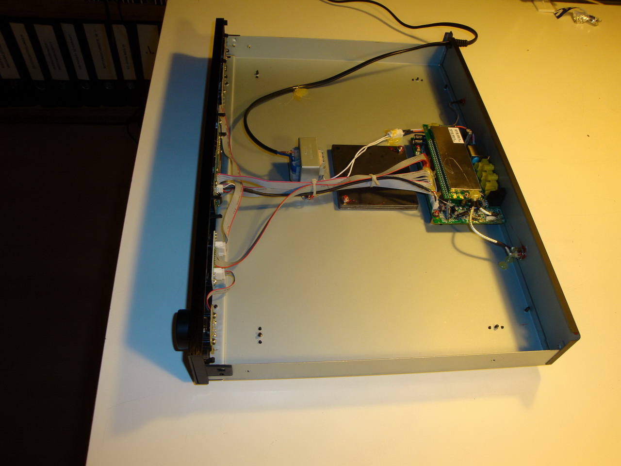

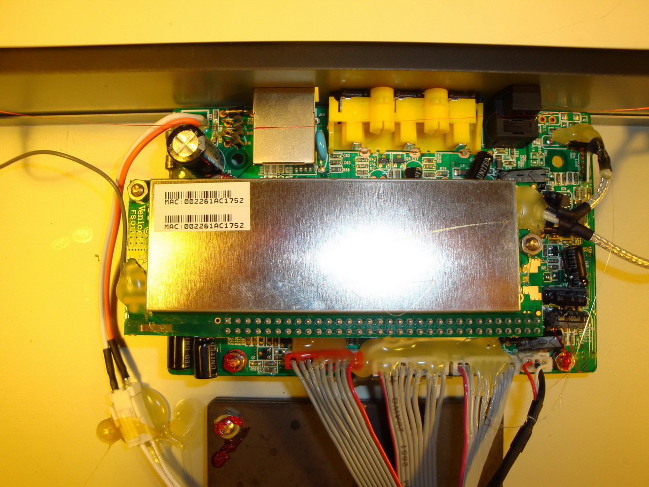

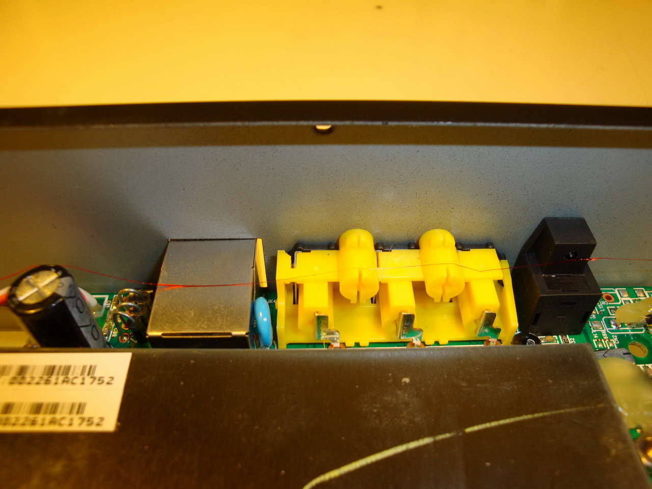

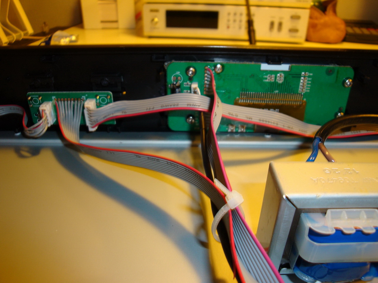

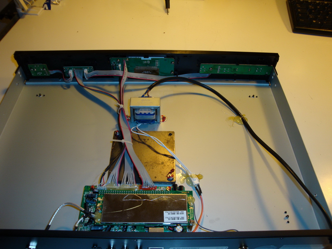

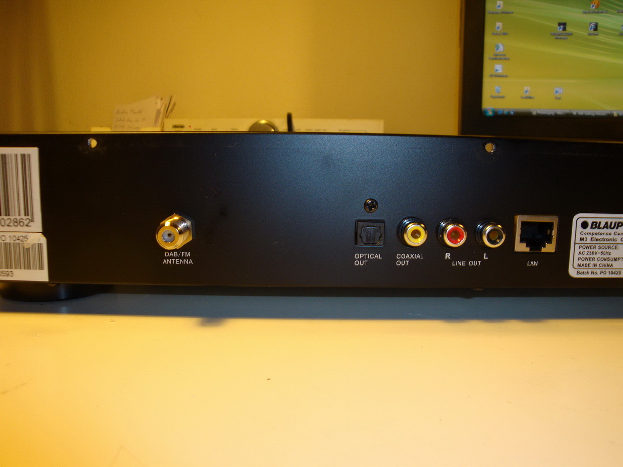

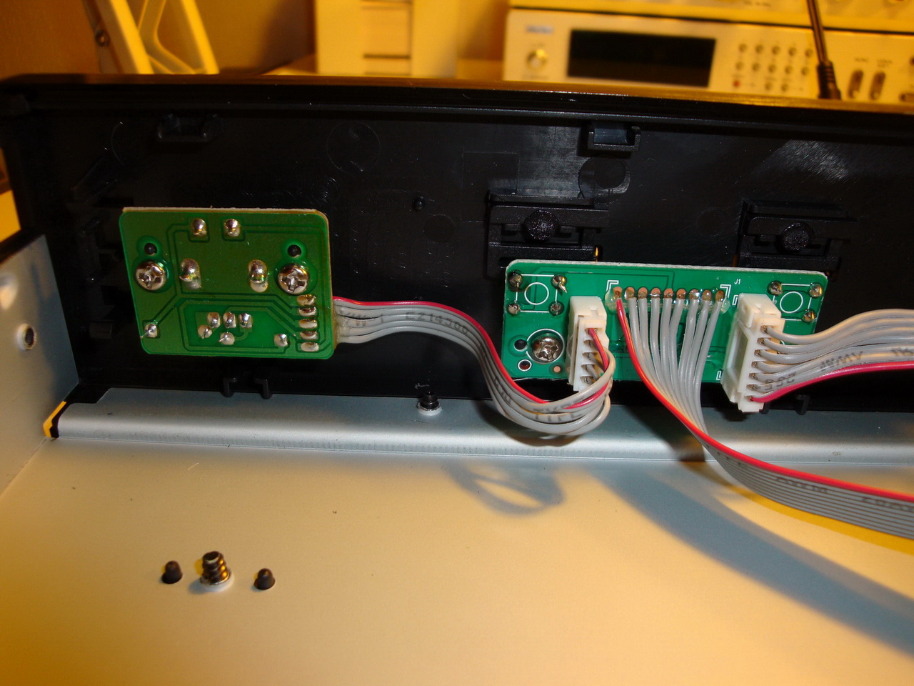

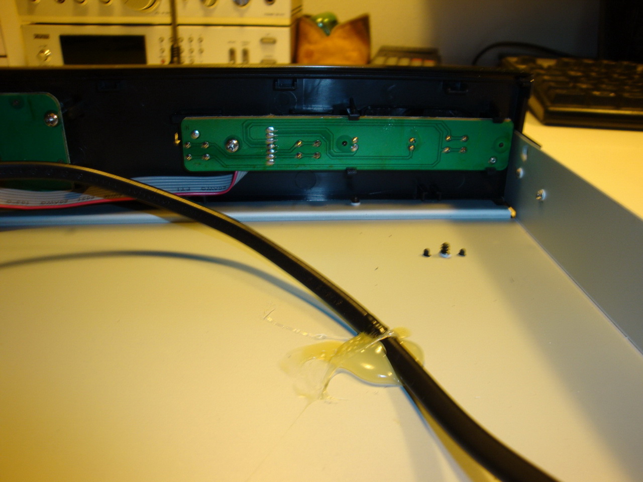

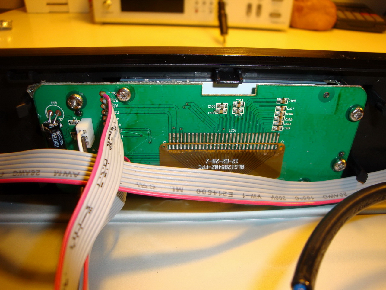

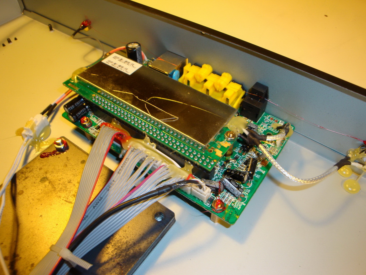

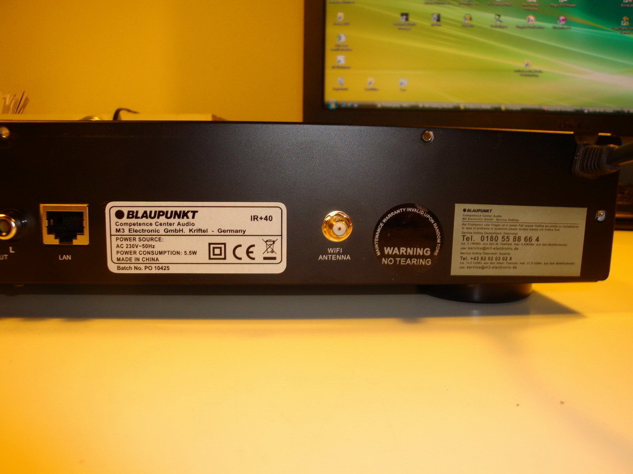

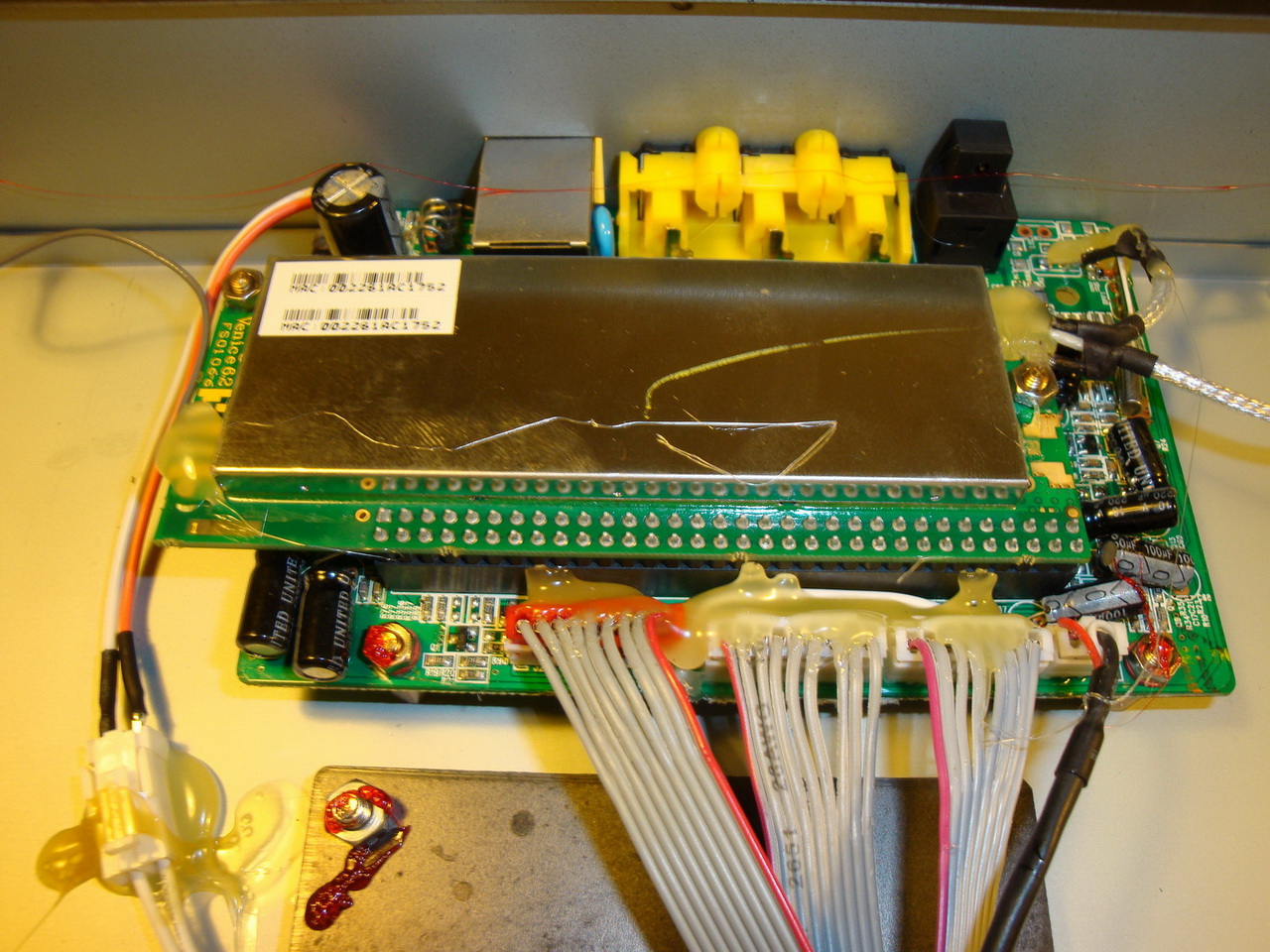

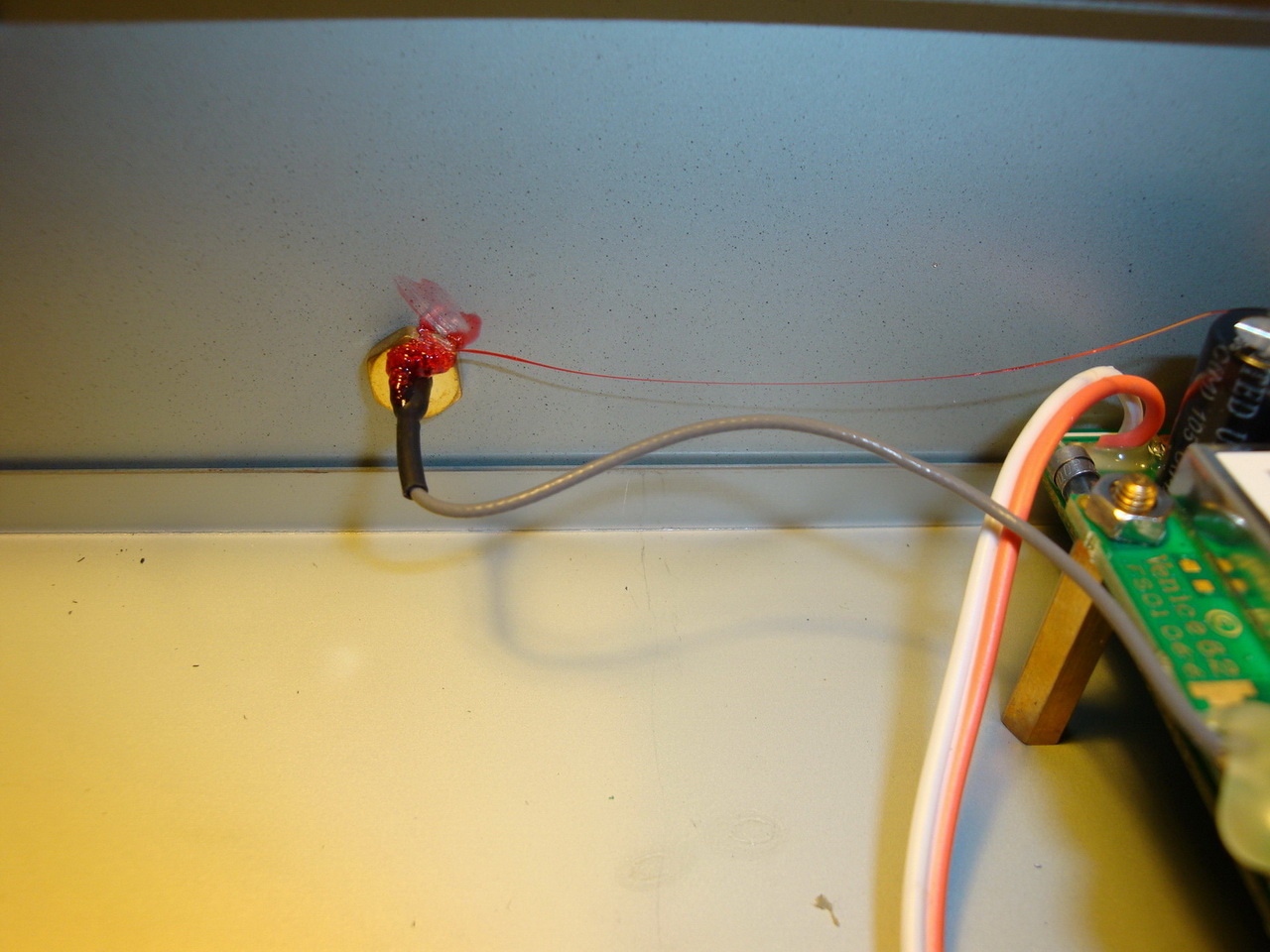

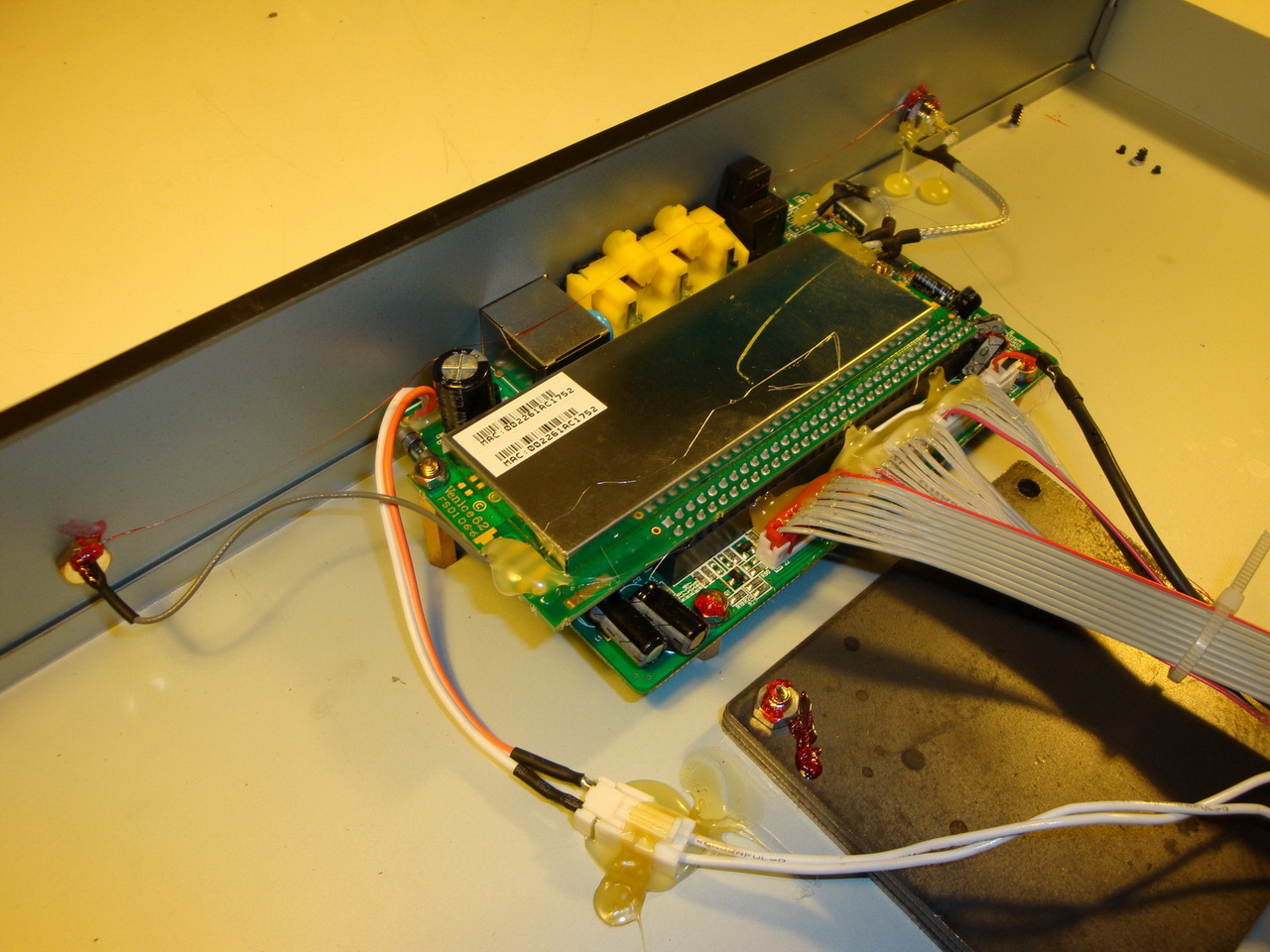

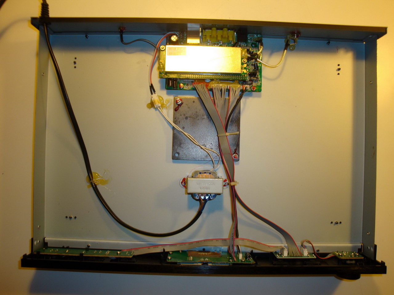

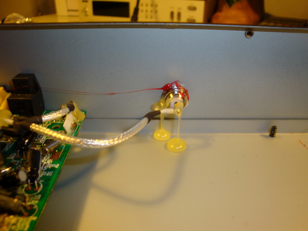

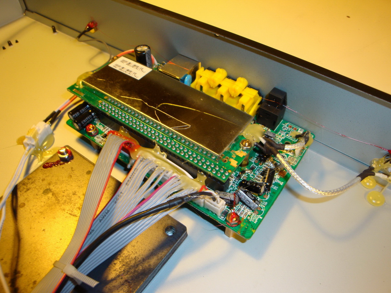

Der IR+ 40 von Blaupunkt ist ganz nett, ich benutze ihn auschließlich als Internet-Radio in der Küche. Er kann aber auch UKW und DAB/DAB+ und Musik per WLAN vom Netzwerk wiedergeben. Preis im Sommer 2013 lag bei 149.- €
Das Innere ist ein wenig ernüchternd: Viel Luft und schlampig mit viel Heißkleber zusammengeschustert. Man beachte die völlig sinnfreie Stahlplatte in der Mitte des Gerätebodens. Soll das Gerät wohl etwas schwerer machen und damit "wertiger" wirken. Das Display hat die Maße 57 x 30 mm
Nachstehend ein paar Fotos
sorry, doch keine Fotos. Habe jetzt einige Zeit verdaddelt und mehrfach versucht, die Fotos auf die Beschränkung von max. 500 kB und max. 1280x960 px zu schrumpfen, leider immer noch zu groß zu hoch zu breit, und jetzt mag ich nicht mehr.......
Die Beschränkung ist lächerlich niedrig und m.E. forenfeindlich! [Das mußte mal gesagt werden]
Trotzdem Euch allen und vor allem den Admins, die diese Forum am laufen halten einen guten Rutsch und ein gutes neues Jahr.
Helmut

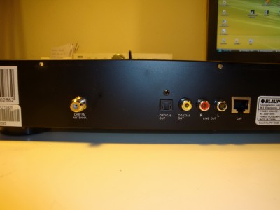

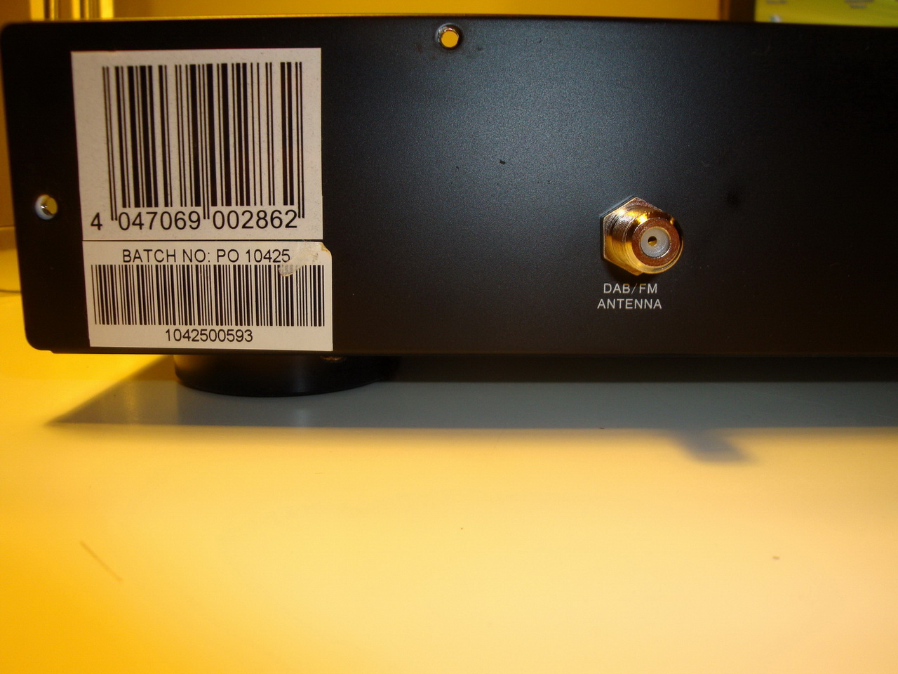

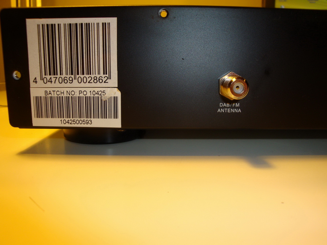

kokomiko
Beiträge: 291
Wohnort: 82398 Polling
Re: Bestes DAB Radio in atlier Gehäuse

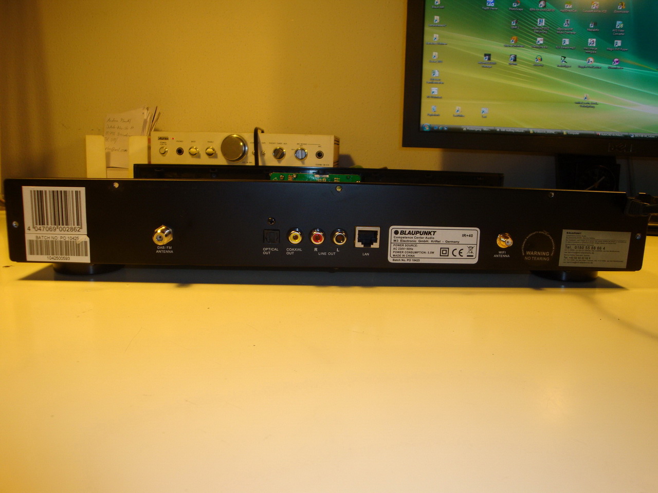

#9 Beitrag von kokomiko » 31.12.2016, 21:50
da ich ja Inschinör bin und eben jenem bekanntlich nix zu schwör is, hat's mir jetzt doch keine Ruhe gelassen.
