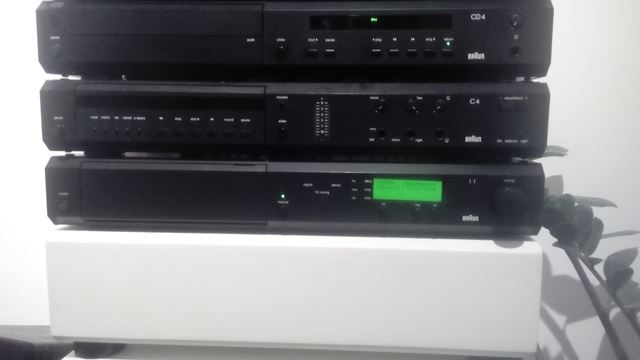

Hallo liebe Gemeinde,
ich wohne seit einiger Zeit in Hessen und "vermisse" den guten alten WDR aus den Lautsprechern. Meine Erfahrungen mit einem Bluetooth-Adapter + Online-Streams zu verwenden waren durchwachsen: es gab immer wieder Abbrüche und Instabilitäten (vermutlich weil Bluetooth und Wlan im gleichen Band liegen)
Daher musste eine kabelgebundene Lösung her und so habe ich mich schon Anfang des Jahres an den Einbau eines Internetradiobausatzes in ein Ateliergehäuse gemacht.
Um das gleich vorneweg zu sagen: Mein Einbau ist alles andere als perfekt und das ist mir klar! Es reicht für meine Zwecke und die Lösung hat ein attraktives Preis-/Leistungs-Verhältnis.
Der Bausatz:
Stammt von ELV und nennt sich IR100 http://www.elv.de/internet-radio-ir100- ... usatz.html" onclick="window.open(this.href);return false;. Über Amazon kann man noch die Versandgebühren sparen.
Bausatz eignet sich aus meiner Sicht daher sehr gut, da er ein grünes Display hat und 1A mit den Abmessungen hinter das Fenster eines T1/T2 passt :D Dazu aber später mehr.
Der Bausatz an sich ist recht simpel, die SMD Teile sind bereits auf der Platine aufgelötet. Funktion und Bedienung ist auch OK. Bisher keine Probleme außer dass das Ding etwas penibel 5V/1A haben will. Ansonsten mukkt das Display. Aber das ist halb so schlimm aus meiner Sicht - spielen tut es trotzdem.
Was ich beim nächsten Mal gleich anders mache:
- Taster nicht auf der Platine verlöten
- Entsprechende Steckerleisten und Flachbandkabel für die Verbindung des Displays und der Taster + jogDial verwenden
- Spannungsversorgung + LAN gleich festlöten, ohne Umweg über die Buchsen
- ich baue gleich noch einen Bluetooth-Adapter mit ein in das Gehäuse (keine Ahnung ob sich das maßgeblich auf die Reichweite auswirkt - wird sich dann zeigen)
Das Gehäuse:
Als Gehäuse bietet sich ein T1/T2 Gehäuse an. Die Geräte sind vergleichsweise günstig (ca 50€) und man kann sie für den Bausatz nutzen ohne was am Gehäuse machen zu müssen (Ich habe leider keine Ahnung wie man eine anständige Beschriftung auf das Gehäuse zaubert und staune bei den Beiträgen / Bildern immer was so möglich ist wenn man weiß wie :respekt: )
Für die Bedienung des Bausatz werden 1 Jog-Dial (ich hoffe ihr wisst was ich meine, ansonsten meine ich heißt das Inkrementgeber oder so) und 4 Taster benötigt. Diese finden sich an der Front eines T1 / T2 Gehäuses.
Weiter hat jeder Taster des Bausatzes eine LED integriert; diese leuchtet auf wenn die entsprechende Taste gedrückt wurde. Ich habe zunächst nur die LED vom Ein/Aus - Taster mit einer LED aus der T1 Front verbunden. Mehr brauchte ich bisher nicht - man könnte aber auch über ein Nachahmen der Senderfeldanzeige nachdenken.
Bei meiner 2. Version werde ich ein T2 Gehäuse verwenden. Zum einen passen die flachen Knöpfe besser zur Atelier 4 und zum anderen ist der hinter der Klappe ein kleiner Drehregler versteckt, über den man den Kontrast des Displays steuern könnte. Außerdem ist der Drehknopf des T2 nicht geriffelt und weniger Schmutzanfällig. Weiter hat über die Steckerbuchsen auf der Rückseite des T2 die Möglichkeit weitere Geräte mit Strom zu versorgen - für zukunftige Projekte 8) .

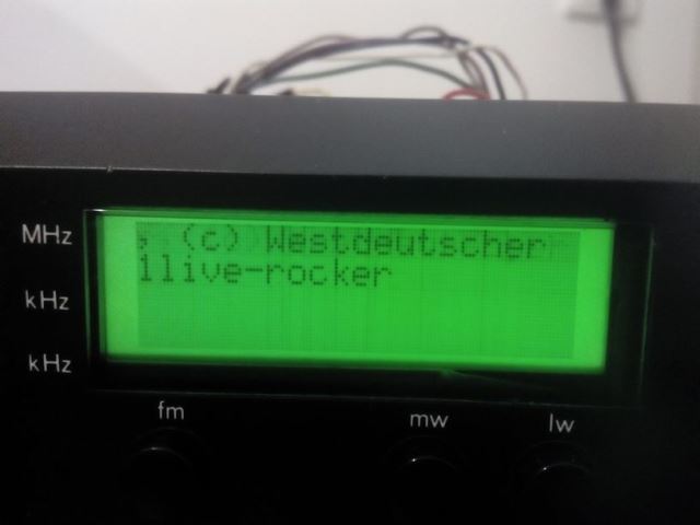

Schöne Idee!
Leider sind LCD Displays schlecht aus der Entfernung zu erkennen und auch sehr träge in der Darstellung.
Könntest Du mal Bilder von innen machen?
Du hast eine gemischte Anlage was die Generationen angeht und so passt ein T1 nicht so wirklich zu einem C4.
Da aber auch ein CD4 dabei steht ist es eh von der Optik durcheinander und so stört die Unruhe zur 1'ner Serie nicht.
Viel Spass damit!

Die Sache mit dem Display ist leider sehr richtig! Die LCD Displays sind nicht gut aus der Ferne ablesbar. Man kann den Kontrast noch etwas justieren (im Bild ist es etwas arg Kontrastarm), bringt aber leider auch nicht viel für die Ferne.
Andere Displays an dem Bausatz sind wohl möglich, das wurde zumindest mal im Forum bei ELV zum Bausatz beschrieben / diskutiert. Ich denke es bleibt aber bei LCD Displays. Ich kann das leider nicht direkt verlinken.
DOT-Matrix oder ein alphanummerisches Display /-Elemente sind sicher besser ablesbar, allerdings erfordert dies einen anderen Aufbau und gewisse "Vorarbeiten" um z.B. einem Arduino oder einem Pi das Abspielen von Streams beizubringen und dann die gewünschten Infos auf einem entsprechenden Display auszugeben. Wer das schon kann, kann hier natürlich ohne den Bausatz agieren. Ist die Frage ob einem dann das Fensterchen vom T1/T2 für die Menge an Infos, die darstellbar sind, ausreicht :-).
Ich habe leider keine brauchbaren Bilder vom Aufbau. Ich werde mich über die Feiertage mal an die Version 2 machen und dann hier entsprechendes Bildmaterial sammeln. Bestellt habe ich eben :-) Ich hoffe das ist OK.
Ja, du hast durchaus sehr recht, was die Durchmischung an Generationen angeht. Die Front des C4 an sich ist aber aufgrund der vielen Regler und Buchsen auch nicht gerade "ruhig"... ;-) Zum C4 passt wegen des Displays nur ein CD3 oder CD5. Aber was nicht ist kann ja noch werden... Am Besten sieht das Ganze eh nebeneinander aus - dafür fehlt aber der Platz im Wohnzimmer.
Ich hoffe aber, dass der T2 schon etwas besser zum C4 und zum Rest der Anlage passt. Problem ist der Drehsteller, den die beim R4 und Co. leider fehlen.

Die ersten 3 Platinen habe ich auf die Querstrebe, auf der auch die IR Hautplatine befestigt ist, mit Langmuttern befestigt.
Den MK161und die Wandlerplatine habe ich unter die im T2 vorhandene Schalter-Platine (3 Schalter hinter der Klappe in der Front) gehängt; wieder mit Langmuttern.
-Verkabelung:
--auch wenn ihr lacht, ich habe fast ausschließlich Steckbrücken vom Arduino verwendet. Ging prima und ist flexibel. Nur - man braucht eine Menge davon und auch verschiedene Typen. Mir war klar dass ich zwischen drin noch Sachen ändern will/muss....
http://s29.postimg.org/qc00dk72b/IMG_20 ... 122153.jpg" onclick="window.open(this.href);return false;
http://s24.postimg.org/mls5duu9d/IMG_20 ... 122209.jpg" onclick="window.open(this.href);return false;
http://s14.postimg.org/nl390c7ul/IMG_20 ... 131000.jpg" onclick="window.open(this.href);return false;

-Display
--das Display arbeitet mit SED1520 Protokoll/Controller. Da ein Arduino mit entsprechender Bibliothek solche Typen selbst befeuern kann gehe ich mal schwer davon aus, dass man damit auch die Datenleitung des IR100 zum Display anzapfen koennte... die Daten koennte man dann wieder auf einem anderen Display / Anzeige anzeigen lassen. Dient hier aber mehr als Anregung für diejenigen die was davon verstehen :-)
