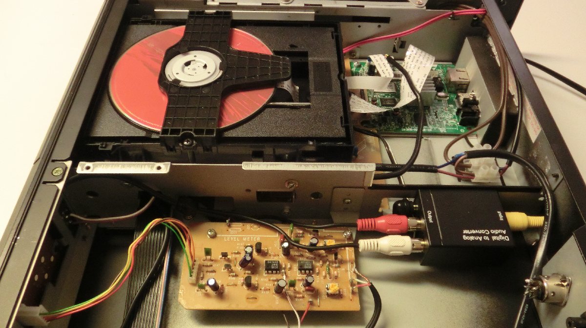

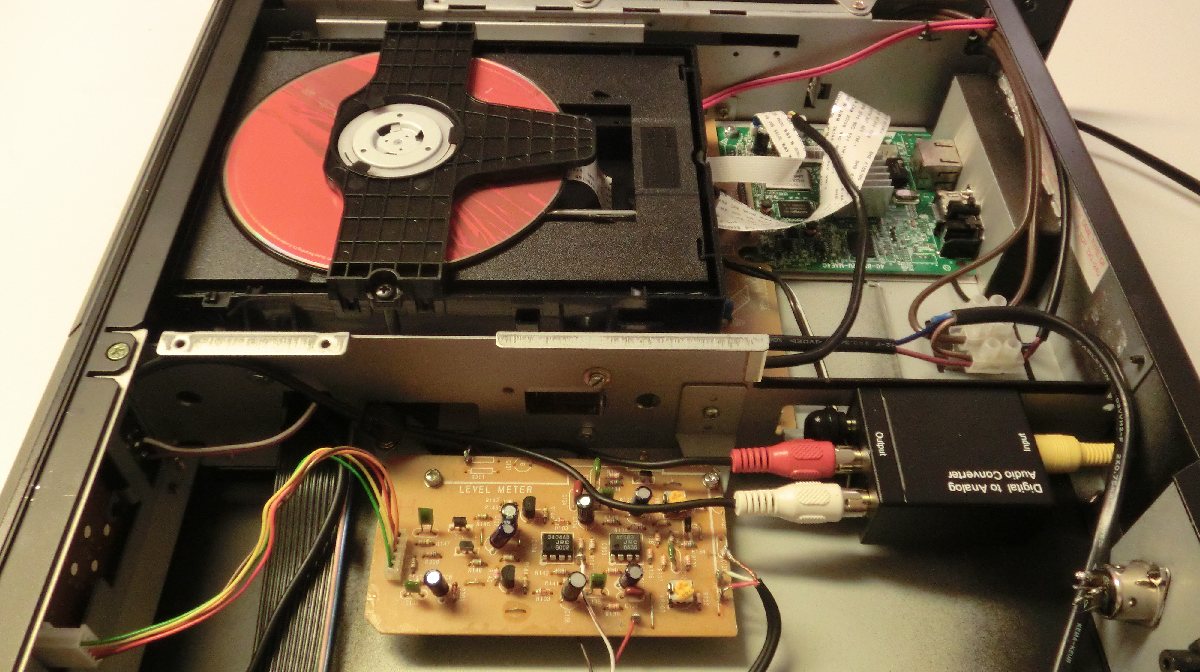

Hier nochmal ein Bild aus meinem Archiv:
Gruß Udo
