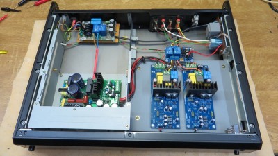

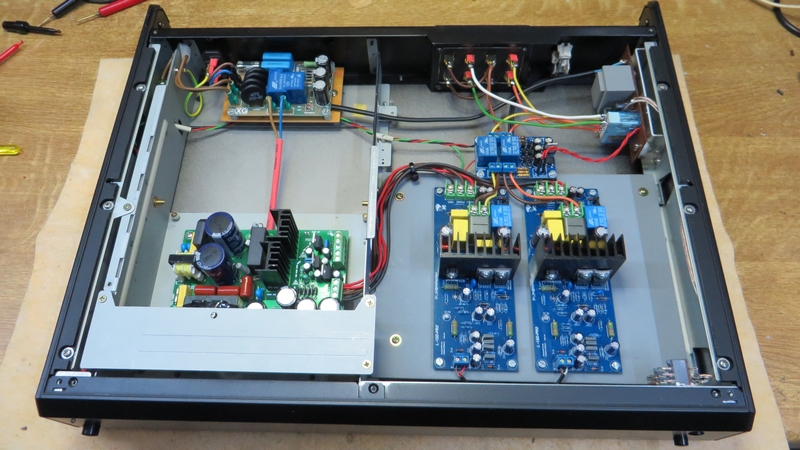

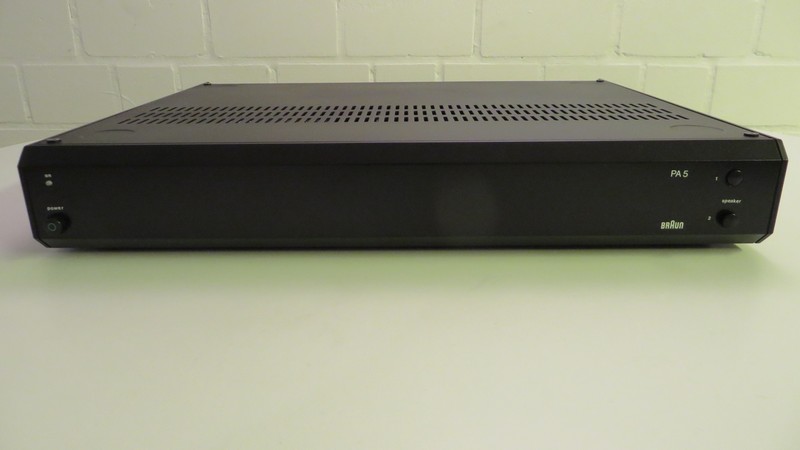

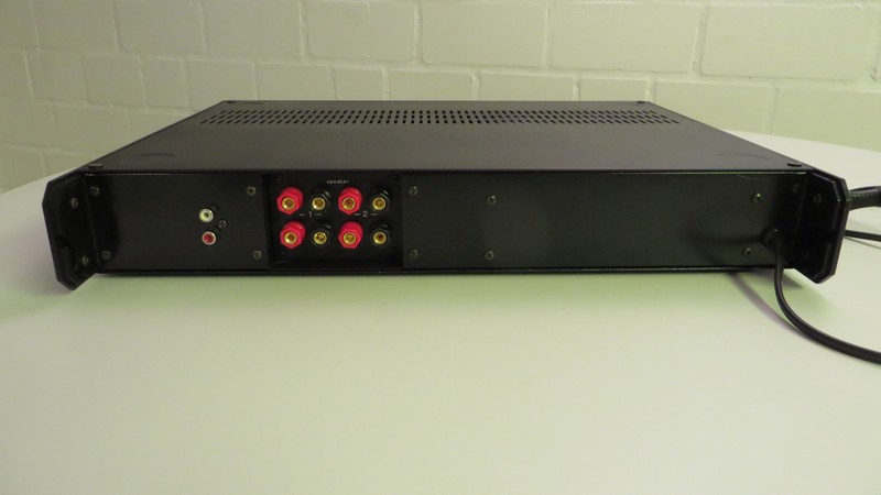

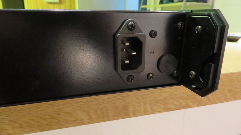

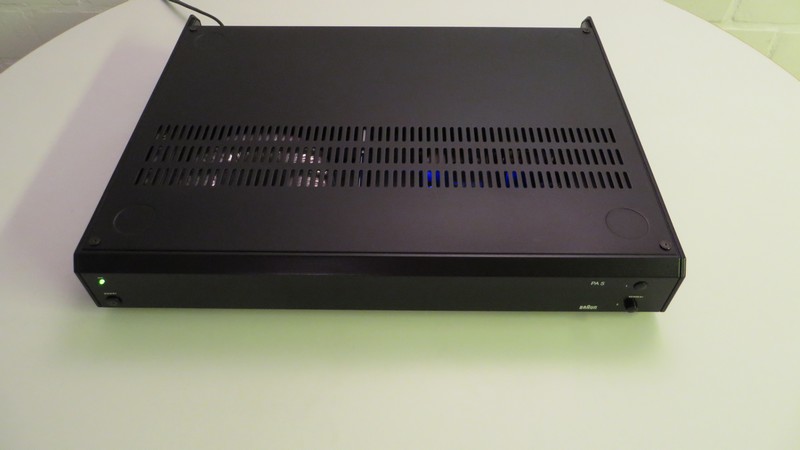

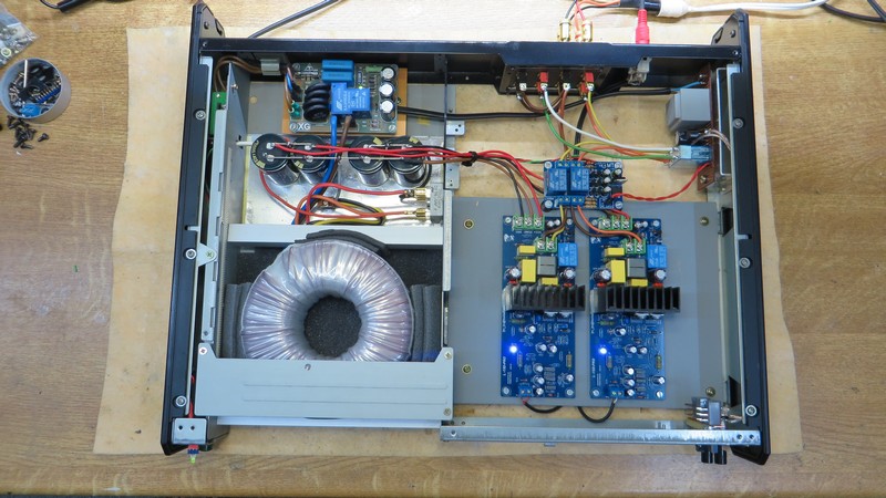

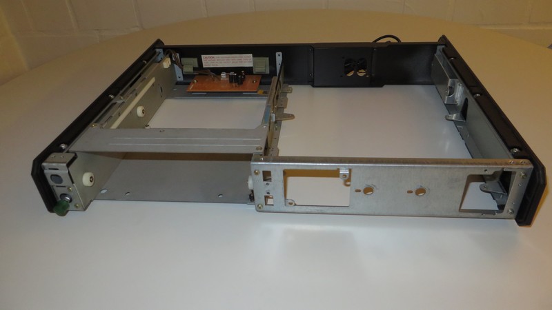

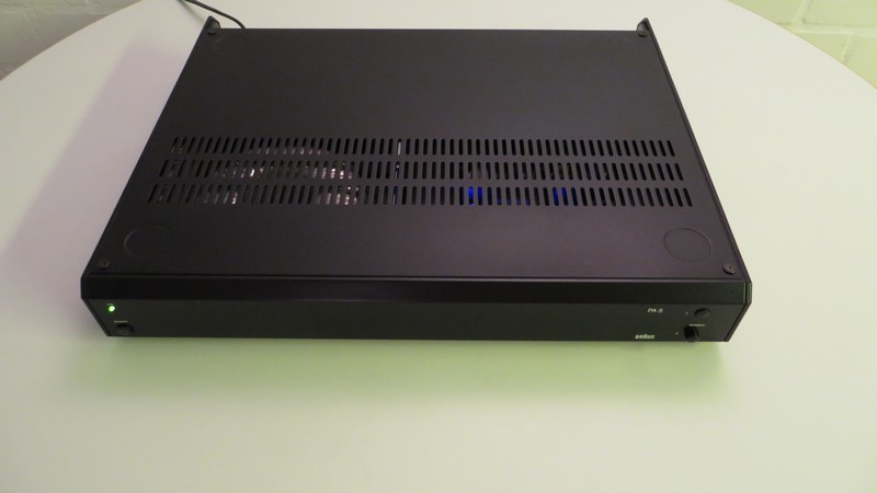

ich sehe schon, wie die Braunfreunde die Hände über dem Kopf zusammen schlagen. Ein Class-D-Verstärker, das geht doch gar nicht! Dachte ich auch. Bis ich mir mal zum experimentieren eine solche Endstufe bestellte. Die hatte zwar "nur" 2 x 100 Watt, aber was ich da zu hören bekam, hat mich doch schlichtweg überrascht. Betrieben an einem A2 als Vorstufe spielte dieser Verstärker dermaßen locker und durchsichtig auf, dass ich richtig begeistert war.
Und.....das Ding blieb kalt!

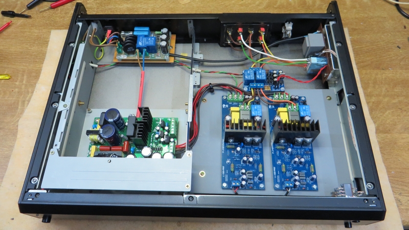

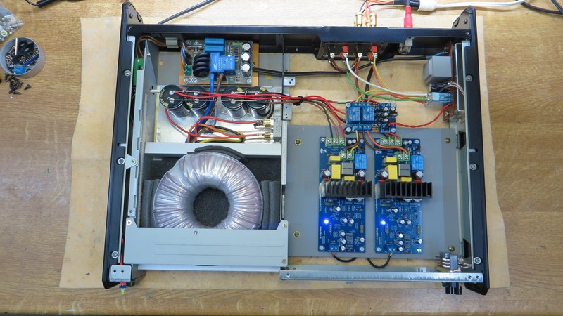

Im Hinterkopf die thermischen Probleme der Ateliergeräte, kam ich auf die Idee, eine Class-D-Endstufe in ein Ateliergehäuse einzubauen. Aber wenn schon, dann auch mit ordentlich Power. Im Internet wird man leicht fündig. In Anlehnung eines Schaltungsvorschlages von AudioCreative habe ich mich dann an die Ausführung gewagt: audiocreativ.de/index.php?route=product/product&path=61&product_id=128.Hier sind auch die Datenblätter und Messkurven verlinkt. Die technischen Daten sprechen für sich und brauchen hier nicht wiederholt zu werden.
Ernorme Ausgangsleistungen sind für diese Bausteine kein Problem. Es ist aber wohl ein Problem, dafür einen Transformator in ein flaches Ateliergehäuse hinein zu bekommen. Mehr als 60 mm Bauhöhe passen nicht hinein. Ein Schaltnetzteil habe ich nicht gefunden bzw. war nur von dubiosen Auslandsversendern zu erhalten. Ich habe mich letztlich für einen Ringkerntrafo mit 500 VA entschieden, der gerade noch unterzubringen ist. Auf eine übliche Befestigung mit einer zentralen Schraube musste ich jedoch aus Platzgründen verzichten. Da Class-D-Verstärker einen Wirkungsgrad von 90 % haben, kann ich damit wohl eine Ausgangsleistung von deutlich über 2 x 200 Watt erzielen.

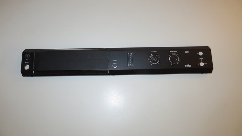

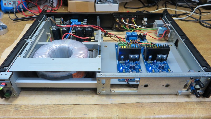

Also zunächst mal ein Gehäuse in der Bucht ersteigert, es war ein C2. Diesen dann entkernt. Dann sah es so aus: Da es ein reiner Endverstärker werden sollte, sollte er so ähnlich aussehen wie ein PA4. Dazu mussten fast alle Öffnungen in der Front verschlossen und zugespachtelt werden: Die größten Öffnungen mit Aluzuschnitten versehen und das Ganze gefühlte 20 mal gespachtelt und geschliffen. Der Rohbau sieht nun so aus: Dann ging es an die Lackierung und Beschriftung der Frontplatte. Das Endergebnis sieht nun so aus: Mit der Frontplatte bin ich noch nicht ganz zufrieden. Die muss ich noch mal nacharbeiten. Auf den Fotos kann man das nicht so genau sehen.
Über Bewertungen und Kommentare würde ich mich sehr freuen.
Udo

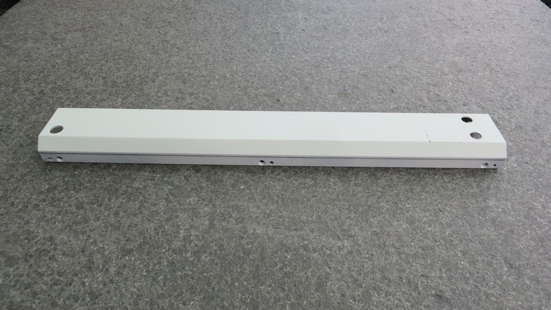

Ach ja, den Deckel mit den Lüftungsschlitzen habe ich mir von einem A1 "geliehen". Wenn jemand noch einen solchen übrig hat, würde ich mich über eine PN freuen
Udo

Meiner Ansicht nach sehr sauber gelungen.
Mit etwas anderem "Packaging" würdest Du vielleicht sogar einen 4-Kanal-Amp mit zwei Ringkerntrafos in dem Gehäuse unterbringen...

Ich bin als "Nicht-Bastler" immer wieder beeindruckt von den ganzen Umbauten hier!
- Beiträge: 2277
Re: Class-D-Verstärker im Ateliergehäuse
Geht mir genauso! Glückwunsch zu Deinem gelungenen Umbau!

@ Gereon:
Mit zwei Ringtransformatoren und 2-Kanal-Ausführung hätte man eine Endstufe mit 2 x 500 Watt
Udo
Udo

danke für die anerkennenden Worte. Beutet mir garade von Dir als Profi sehr viel.
An zwei Ringkerntrafos hatte ich bei der Planung auch gedacht. Aber für mich lautet die Maxime für möglichst wenig Geld viel zu erreichen. Wenn man genügend Euros einsetzt, kann man sich auf leichte Art und Weise eine wunderschöne Atelier-Anlage zusammenstellen. Darin liegt für mich aber nicht der Reiz.
Zu den Modulen: Ich hatte es gut gemeint und die L15D "pro" erworben. Da diese bereits Relais auf der Platine verbaut haben, dachte ich, dass die auch als Einschaltverzögerung für die Lautsprecher funktionieren. Sie dienen aber nur zur Gleichstrom- und Kurzschlussüberwachung. Hatte ich wohl überlesen. Also musste ich noch eine weitere Platine mit zusätzlichen Relais einbauen. Zusammen mit dem Relais zur Umschaltung der Lautsprechergruppen liegen jetzt 3 Relais im Signalgang. Das ist nicht sehr glücklich.
Udo
Udo

dass über die Relais auf der Platine nicht auch eine Einschaltverzögerung realisiert ist, ist wirklich blöd. Ich hätte das vor dem Kauf aber vermutlich auch überlesen, bzw. gedanklich vorausgesetzt.
Ich habe den Niederländer mit den Schaltnetzteilen jetzt auch wiedergefunden.

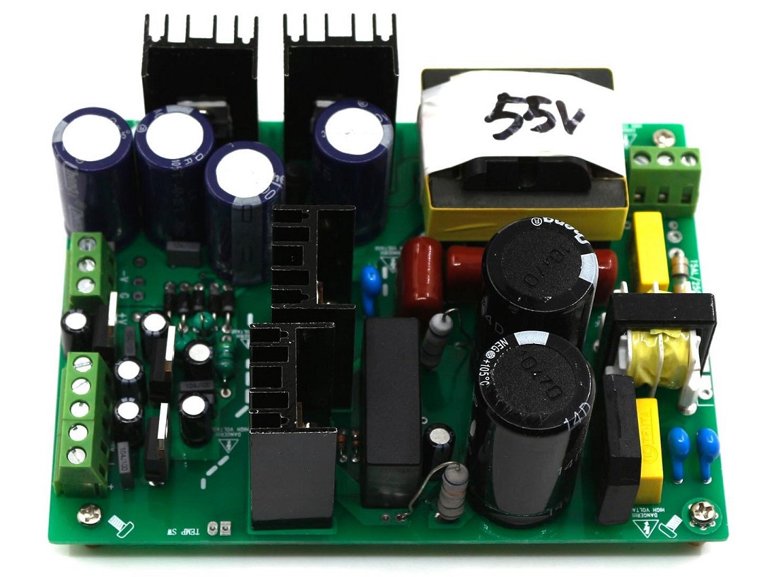

Ich hatte auch schon mal an dieses Schaltnetzteil gedacht:
http://www.audiophonics.fr/fr/alimentat ... -6433.html#" onclick="window.open(this.href);return false;
Ich suche auf jeden Fall weiter, weil mir mein Ringkerntrafo nicht sonderlich gefällt (er brummt manchmal ziemlich doll). Und ich dachte immer RKT`s brummen nicht
Gruß Udo
danke für den Link. Das richtig Passende für mich habe ich nicht gefunden. Sind aber interessante Bausteine dabei.
Gruß Udo

zunächst danke für die Links. An Schaltnetzteilen bin ich auch fündig geworden hier oder hier
Wobei das aus China von den Daten her für mich am besten passen würde. Probleme könnte allerdings der Zoll bereiten. So weit ich weiß, sind nur Waren (einschl. Porto) bis 22 Euro zollfrei. Da drüber muß verzollt und versteuert werden und ggf. das Ding beim Zollamt abgeholt werden.
Hat jemand Erfahrung damit? Würde mich sehr interessieren.
Gruß Udo
Gruß Udo

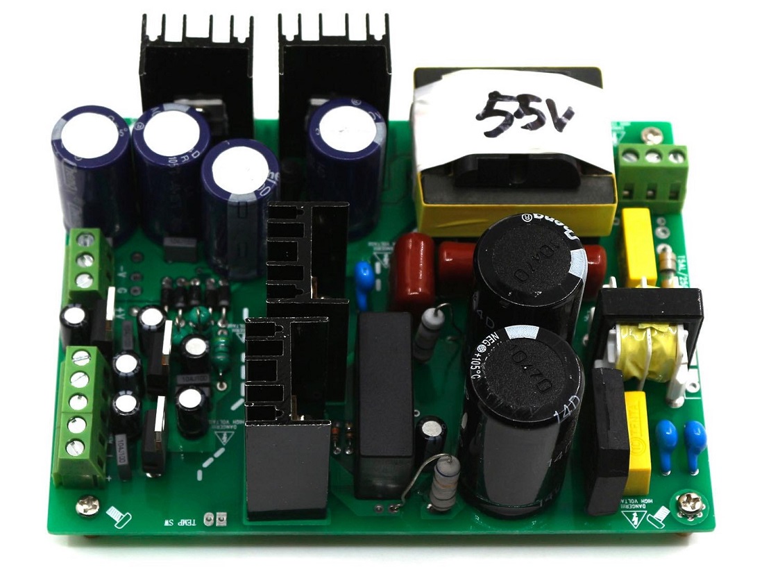

toller Beitrag! Ich habe mir diese Idee auch schon mehrmals durch den Kopf gehen lassen, mich dann aber für eine Teilaktivierung meiner LS entschieden - ist einfach mehr Aufwand gewesen
Ich habe aber die gleichen digitalen Endstufen von Audio Creativ verwendet. Die Qualität der Musik, die die Endstufen wandeln ist m.E. super. Habe bei der Inbetriebnahme wieder mal die CDs neu gehört. Da die Amps kaum Wärmeentwicklung haben, sind sie ideal für das flache Gehäuse.
Die Endstufen gibt es mittlerweile auch mit Schutzschaltung und Netzteil. Damit entfällt eine weitere Platine.

das ist richtig, dass es die Endstufen auch mit Netzteil gibt (L15D-Power). Bleibt nur zu hoffen, dass die Schaltung auch eine Einschaltverzögerung beinhaltet und das Relais wie bei mir nicht nur Gleichstrom und Kurzschluss überwacht.
Gruß Udo
Gruß Udo

einen Deckel mit Lüftungsschlitzen brauche ich nicht mehr.
Gereon war so freundlich und hat mir einen geschickt.
Udo
Udo

nach Udos Anregung hier, habe ich mir den L15D Thread im DHF an den letzten Abenden noch mal in Gänze als Bettlektüre zu Gemüte geführt.
Man möge es mir verzeihen, aber teilweise ist das Geschwurbel dort für mich nur schwer zu ertragen. Aber das ist meine rein persönliche Meinung.
Dennoch finden sich auf den derzeit 170 Seiten auch zahlreiche wichtige und interessante Informationen. Nicht nur zu den L15D, sondern auch zu anderen Bausteinen und auch Netzteilen.
Uli hatte mich vor Jahren mal auf die HiFi-Akademie und die Verstärkermodule von Herrn Reit aufmerksam gemacht. Auch dort, und bei der Fa. Hypex habe ich noch mal einiges gelesen.
Was man dem Thread im DHF unter anderem entnehmen kann ist, dass es mit diversen Modulen und Netzteilen, die über ebay oder alibaba angeboten werden, die unterschiedlichsten Probleme gibt.
Angefangen von verbogenen Frequenzgängen an komplexen Lasten und rauschenden Ausgängen, über fehlende oder falsche technische Angaben und schlechte Bauteilqualität, bis hin zu EMV Problemen und Sicherheitsmängeln...
Wobei speziell die L15D Module, bedenkt man deren verbaute Anzahl, recht wenig in Erscheinung treten, was diese Themen angeht.
Generell gilt hier aber wohl der alte Spruch: "You get what youe pay for."
Auch die Durchsetzung von Garantieansprüchen dürfte im Fehlerfall bei einem Kauf in Fernost schwierig werden. Da heißt es dann wegschmeißen und neu kaufen.
Da bei meinen bisherigen Umbauten die Fertigung der Gehäuseteile immer einer der größten Kosten- und auch Zeitfaktoren war, würde ich die genannten Risiken bei einem Umbau nicht eingehen wollen.
Nach aktuellem Stand würde ich wohl zu den Hypex Modulen und den Netzteilen vom gleichen Hersteller greifen:
- Der mechanische Aufbau ist durchdacht und kompakt.
- Die Module können mit ihren Kühlkörpern am Gehäuse montiert werden.
- Alle notwendigen Schutzschaltungen sind vorhanden.
- Die Gegenkopplung ist so ausgelegt, dass der Frequenzgang weitgehend unabhängig vom Impedanzverlauf der Last ist.
- Der Hersteller ist im Profibereich aktiv und in Europa ansässig.
ich hatte mich, wie weiter oben zu lesen, über ein Brummen des Ringkerntrafos beklagt. Im Netz habe ich etwas über einen Gleichstromanteil in der Netzspannung gelesen, der das Trafobrummen verursachen soll. Abhilfe sollte ein DC-Filter bringen. Entsprechende Schaltungen findet man hier oder hier. Anfangs habe ich das für Voodoo gehalten. Aber da der Bauteileaufwand gering ist, habe ich mal einen Versuch gewagt. Und, siehe da, das Brummen ist verschwunden, absolute Stille.
Ich wollte das mal weitergeben, falls jemand ähnliche Probleme hat.
Gruß Udo
Gruß Udo

Nachtrag:
Habe doch noch ein passendes Schaltnetzteil mit 500 VA gefunden und mich entschlossen, dieses statt des Ringkerntrafos einzubauen.
Das hat den schönen Nebeneffekt, dass das Gerät jetzt knapp 4 Kilo leichter ist
Wegen der nicht ungefährlichen Hochspannung in einem Schaltnetzteil habe ich sicherheitshalber noch eine Kaltgerätesteckdose mit Schutzleiter eingebaut.
Gruß Udo
Gruß Udo
es handelt sich um dieses Netzteil:
Näheres bei Ebay: http://www.ebay.de/itm/500W-amplifier-s ... -wgOb0gvjQ" onclick="window.open(this.href);return false;
Gruß Udo
Gruß Udo
Hi,
ich habe in ein PA4 Gehaeuse 2x Bang & Olufsen Icepower 125ASX2 als Brueckenendstufe eingebaut. Damit hat man 2x500W (mehr als man jemals ueberhaupt gebrauchen koennte). Mein CC4 hat ein paar XLR Ausgaenge spendiert bekommen da ich immer mit Brummschleifen Probleme hatte. Das ganze "rockt wie Sau"
und bleibt gleichzeitig fast kalt. Ich hatte ja vorher Bedenken bzgl. einer Class-D Endstufe, bin aber mittlerweile absolute ueberzeugt davon. Kann so einen Umbau nur empfehlen. Ist nur schade um die PA4 (Die Original-Elektronik habe aufgehoben.)
Sven
Etwas spaet, aber hier ist das Foto:
Eigentlich wollte ich da mal noch eine richtige Platine machen, vorallem damit die Transistoren die ich da so schoen fliegend an die Icepower Module geloetet habe ordentlich sind, aber wie das immer so ist... Wenn es einmal funktioniert, fasst man es nie wieder an. Laeuft jetzt seit ca 2,5 Jahren...
Sven
Sven
Schäm DIch Sven,
Ne aber mal im Ernst. Ich habe ja zwei Slim Line Endstufen in Arbeit. Stockt gerade wegen Corona. Nicht bei mir, aber ich muss noch einige Teile Pulver beschichten lassen. Einsetzen werde ich je eine ICEPOWER 250ASX2. Die haben jeweils einen ungeregelten Ausgang für +-24V. Hat das die 125er nicht? Auf der mittleren Platine sind noch 2 OPAs drauf (für Brückenbetrieb?)
Ausserdem ist in den netsprechenden Foren immer der Hinweis, dass man die Kabel gegeneinander verdrillen solte und vor allem NF Eingang und LS Ausgang räumlich trennen sollte. Die Teile neigen evtl. zu, Schwingen.
