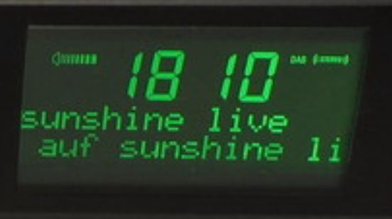

Leider sieht man im Display eine unregelmäßige Ausleuchtung an, kann man das noch anpassen?:

das ist genau das, was mich auch noch stört. Ich hatte gehofft, dass das niemandem auffällt.
Aber ein Perfektionist wie du bemerkt das natürlich.
Zur Ursache: Das Display ist von links mit 6 LED's beleuchtet, von rechts nur mit 2. Hier sind die alten
eingearbeiteten blau-weißen LED's verbaut. Es gibt zwei Möglichkeiten: entweder mir gelingt es die
ursprünglichen LED's gegen grüne auszutauschen oder ich verbaue links hellere Leuchtdioden.
Mal sehen was zu machen ist.
Aber zunächstmal erfreue ich mich an einem funktionierenden Gerät.
Ich berichte weiter
Udo

#12 Beitrag von ütronics » 02.02.2015, 18:25
Geschafft!
Es ist mir gelungen, aus dem Display die ursprünglichen LED's zu entfernen.
Nun ist Platz für weitere grüne LED's auf der linken Seite. Die habe ich heute eingebaut.
Sollte es jetzt noch eine ungleichmäßige Beleuchtung sein, so liegt es nicht mehr an mir.
Udo

zunächst nochmals :danke: für die Komplimente. Das ist das, was einen durch dieses Forum anspornt, sein Bestes zu geben.
Und ohne die "Anmerkungen" über das ungleichmäßig beleuchtete Display, hätte ich das wahrscheinlich so gelassen, wie es
zunächst war. Dann hat mich doch noch mal der Ehrgeiz gepackt.
Hier als Nachlese noch ein Foto von dem "Übeltäter":
Hätte ich mich gleich zu Beginn getraut, die aus dem Display rauszunehmen, hätten wahrscheinlich 3 Power-LED's genügt, um
das Display auszuleuchten. Aber so wie es jetzt ist, geht es auch.
