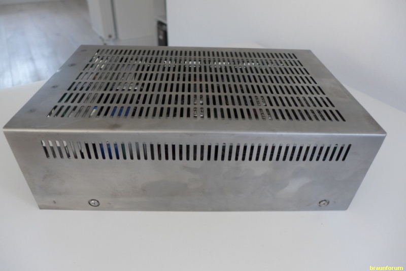

das sieht in der Tat ziemlich eng aus. Kannst Du Dir vorstellen, die Netztrafos in ein externes Gehäuse auszulagern? Damit würdest Du auf jeden Fall unerwünschte elektromagnetische Störeinflüsse der Trafos auf die empfindlichen Verstärkereingänge vermeiden, zumal es in dem Gehäuse sehr eng zuginge und Du kaum die notwendigen Abstände einhalten könntest.
Die Unterbringung der Netztrafos oder sogar der kompletten Netzteile in einem getrennten Gehäuse wird bei hochwertigen Vorverstärkern aus Gründen des dadurch erzielten höheren Fremdspannungsabstandes gar nicht mal so selten praktiziert.
Ein leeres CV11-Gehäuse (oder ein Nachbau) wäre natürlich ideal für diesen Zweck.

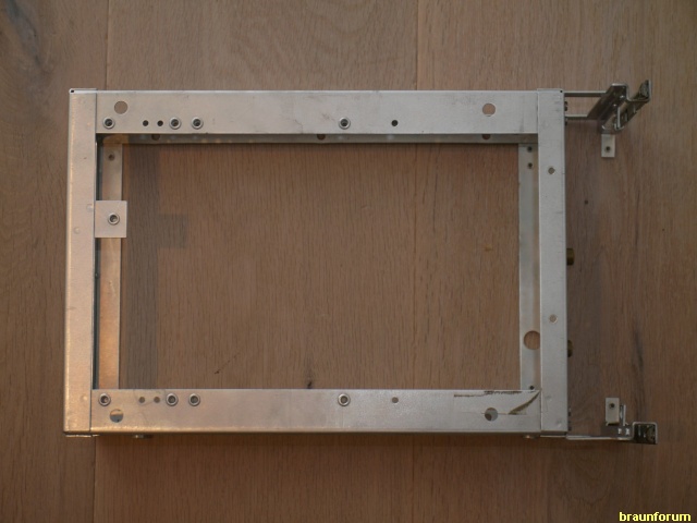

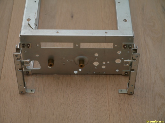

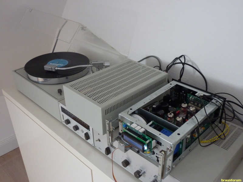

Hallo Heinrich,
ein externes Gehäuse für das Netzteil wäre natürlich eine Option.
Bislang bin ich aber noch optimistisch den ganzen Verstärker brummfrei im CE 16 Gehäuse unterzubringen.
Der Aufbau würde sich dann (von vorn nach hinten) folgendermaßen gestalten:
- Display und Steuerplatine des VC-03 zwischen Frontplatte und vorhandener Zwischenwand.
- Netzteil des VC-03 und Trafo für den eigentlichen Verstärker von hinten an diese Zwischenwand. Wobei der Trafo für den Verstärkerteil als Ringkern mit Schirmwicklung und magnetischer Schirmung ausgeführt sein soll.
- Zusätzliche Zwischenwand aus verzinktem Stahlblech.
- Netzteil für den Verstärkerteil
- Verstärkerplatine(n)
- Relaisplatine des VC-03 an der Rückwand montiert.
Ich werde mich jetzt erst einmal mit der Vorlage für das Fräsen der Rückwand befassen.
Wobei es wegen der drei geschalteten Netzausgänge für Endstufe, Radio und Plattenspieler auch da schon eng wird.
Der Sicherungshalter für die primärseitige Absicherung des Vorverstärkers wird wohl ins Gehäuse wandern und nur die Sicherung für die Netzausgänge von außen zugänglich sein.

wenn du die Kanäle auf zwei Platinen aufteilst, dann könnten diese senkrecht links und rechts am Rand des Gehäuses eingebaut werden. Die Röhren würden dann waagrecht zur Gerätemitte hin zeigen.
Mehr als 4 Röhren pro Kanal wirst du wahrscheinlich nicht benötigen, da liegt dann die Herausforderung im kompakten Platinenlayout.
Hast du vor einen Rinkerntrafo für das Gerät wickeln zu lassen? Wenn der Sekundärwicklungen für alle benötigten Spannungen besitzt, sollte dafür auch nicht zu viel Platz drauf gehen.
Bei meinen früheren Röhrenverstärkerprojekten hatte ich das Gehäuse immer um die Innereien herum gebaut und damit schön viel Platz.
Gruß Flo
Hallo Flo,
zwei Platinen senkrecht an der rechten und linken Seite des Gehäuses anzuordnen, ist grundsätzlich eine gute Lösung. Die ebenfalls guten Gestaltungsvorstellungen von Thomas können dabei durchaus mit einfließen. Ich weiß allerdings nicht, ob er bereits ein eigenes Schaltungskonzept verfolgt und wie es ggf. aussieht.
Falls ich für mich selbst noch einmal einen Vorverstärker bauen würde, so würde ich die beiden Schaltungen verwirklichen, die ich nach Thomas, zu Beginn dieser Beitragsreihe beschrieben habe. Dabei benötigte man für den Phono-Pre drei E88CC und für den Line-VV derer vier Stück, das jeweils in zweikanaliger Ausführung. Eine sinnvolle Anordnung im Gehäuse wäre es dann eher, die Platinen nicht entsprechend der beiden Kanäle zu trennen, sondern die jeweils zweikanalig aufgebauten Platinen des Phono-Pre und die des Line-VV zu separieren.
Doch wie schon gesagt, es kommt auch auf das Schaltungskonzept an. Ich bin darauf gespannt, wie es weiter geht.
ein konkretes Schaltungskonzept für den eigentlichen Verstärkerteil gibt es in der Tat noch nicht.
Zur Debatte stehen bisher die beiden Platinen aus meinem Bestand, die von Heinrich vorgeschlagenen Varianten mit den E88CC und die Platine eines kleinen Herstellers aus der Schweiz, zu der ich bisher aber noch nicht viele Infos habe, außer dass es sich, sowohl im Phono- als auch im Hochpegelteil um eine SRPP Schaltung handelt.
Liegenden Einbau hatte ich auch schon in Erwägung gezogen, aber wirklich viel Platz spart man dabei nicht unbedingt. Es hängt halt von den Platinenmaßen ab. Im Zweifel ist das aber natürlich einen Möglichkeit.
Die Herangehensweise an dieses Projekt ist zugegebenermaßen etwas ungewöhnlich. Normalerweise war es auch bei mir so, dass es zunächst ein einigermaßen ausgegorenes technisches Konzept gab.
Hier gab es zunächst nur recht grobe Rahmenbedingungen, dann parallele Überlegungen zum Design und zum Bedienkonzept.
Das birgt natürlich ein gewisses Risiko hinsichtlich der Realisierbarkeit.
Aber wie heißt es doch so schön, man wächst an seinen Aufgaben.

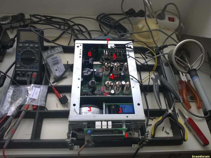

heute war Löttag.
Das Ergebnis ist hier, in einem schnell mit dem Handy geschossenen Bild zu sehen.
1: Prozessorplatine mit Display
2: Netzteil für Eingangswahl und Lautstärkeregelung
3: Ringkerntrafo für die Verstärkerstufe
4: Phono- und Hochpegelstufe mit Netzteil
5: Relaisplatine für Eingangswahl und Lautstärkeregelung
6: Netzzuleitung und 230V Ausgänge für Peripheriegeräte
7: zentraler Massepunkt
Wie man am Kabelverhau um den Massepunkt sieht, ist das ganze bislang noch ein Versuchsaufbau. Aber immerhin konnte ich den Hochpegelteil schon mal testen.
Obwohl die Schirmwicklung und der statische Schirm des Ringkerntrafos noch nicht angeschlossen sind, läuft der Verstärker absolut brummfrei.
Spannend wird es diesbezüglich dann noch mal, wenn ich die Phonostufe teste.

sieht ja toll aus; herzlichen Glückwunsch schon mal, auch wenn er erst mal noch im Versuchsstadium ist. Der Aufbau macht einen hervorragenden Eindruck; ich wünsche Dir, dass es bis zum endgültigen Abschluss auch bei der Brummfreiheit und einem guten Fremdspannungsabstand bleibt.
Man kann nun deutlich sehen, dass die von mir vorgeschlagenen Schaltungen für die Phono- und Lineverstärkerstufen in diesem Gehäuse keinesfalls Platz gefunden hätten. Ich wünsche Dir viel Erfolg bei der Fertigstellung und ein dauerhaftes Hörvergnügen mit Deinem neuen CVV11. Bin gespannt auf Deine weiteren Berichte.

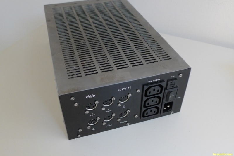

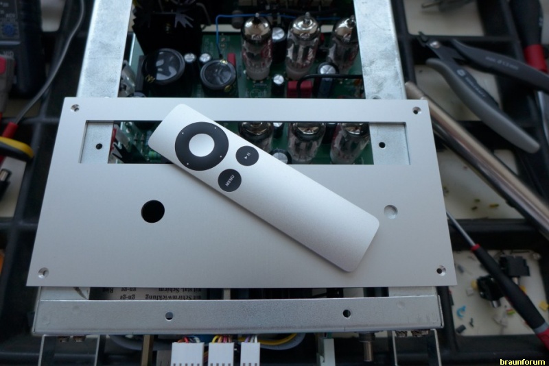

Nächste Woche soll die neue Gehäusehaube fertig werden. Die Haube des CE16 hat oben ja keine Lüftungsschlitze und ist daher ungeeignet.
die lobenden Worte aus Deiner Feder freuen mich natürlich ganz besonders
Mit der Elsafon Platine habe ich wohl die Ideallösung für das kleine Gehäuse gefunden.
Natürlich werde ich hier vom weiteren Baufortschritt berichten.
Weiter geht's.
Nachdem vorgestern die noch fehlenden Steckschuhe für die interne Verbindung des Phono Anschlusses eingetroffen sind, konnte ich heute mit dem PCS 5 testen.
Ergebnis: Auch der Phono Vorverstärker tut das, was er soll.
Es gibt noch einen minimalen Restbrumm, der aber nur zu hören ist, wenn man den Tieftöner mit dem Stethoskop abhört.
Ich bin aber optimistisch das noch weg zu bekommen, denn schließlich ist die Masseführung immer noch fliegend aufgebaut, die Gehäusehaube fehlt und im Moment liegen hinter dem Aufbau teilweise nicht abgeschirmte Signalleitungen direkt neben den Netzkabeln.

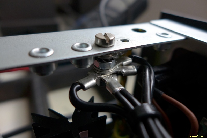

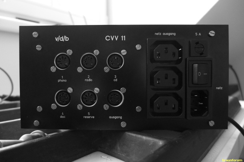

Moinsen,
da es am Wochenende eindeutig zu heiß für irgendwelche körperlichen Aktivitäten war, habe ich mich mal wieder ein wenig meinem Projekt gewidmet.
Nun gibt es einen definierten Massepunkt.
Auch die Rückwand einschließlich sämtlicher Anschlüsse ist fertig.
Eingang 4 (dac) ist siebenpolig ausgeführt. Hier liegen an den zwei zusätzlichen Kontakten 12,6V für die Versorgung eines externen Bluetooth-Empfängers an.
Moin Thomas,
diesen Umbau nenne ich mal gelungen.
Mich persönlich würden die slberfarbenen Schlitzschrauben an der Rückwand stören, mögen sie noch so zeitgemäß sein. Das ist sicherlich Geschmacksache.
Wenn ich aber den perfekten Massestern sehe, dann weiß ich, dass ich nicht der einzige Pedant hier im Board bin.

Die Geräte kosten ja auch immer eine ganze Stange Geld und es steckt viel Zeit darin. Da soll es doch wenigstens so perfekt wie möglich sein.
Und außerdem ist der Massestern natürlich so fotografiert, dass er besonders hübsch aussieht
Die Schlitzschrauben auf der Rückwand sind in der Tat ein Tribut an die Zeit. Bei einem Atelier oder slimline Umbau hätte ich das mit verdeckten Befestigungen gelöst. Alternativ hätte ich noch nieten können, hatte aber Bedenken, dass mir das FR4 der Rückwand platzt.
was wären Umbauten ohne Pedanterie
man könnte auch eine Alu-Trägerplatte mit versenkten Schrauben hinter die FR4 Platte bauen, dann sieht man garkeine Schrauben mehr.
Ist natürlich doof das die Platte nun schon Löcher hat und das ganze fertig bedruckt ist.
Nimm doch Atelier Deckelschrauben (M3), die haben einen Senkkopf!

Moin Uli,
alles machbar und bei einem Gerät aus einer neuzeitlicheren Serie hätte ich das auch so, oder so ähnlich umgesetzt.
Aber wenn man sich die Rückwand des CE16 ansieht, würde das nicht wirklich zusammen passen.
Seinerzeit war man da, was die Rückseiten der Geräte angeht, wohl etwas pragmatischer: Da muss eine Buchse hin? Ok, schrauben oder nieten!

Moin Sebastian,
ja, die Apple Remote passt wirklich gut.
Was mich vor allem gefreut hat ist, dass Taras, der Entwickler des VC-03, die Möglichkeit des Anlernens gleich integriert hat.
So kann man sich Infrarotumsetzer und Ähnliches sparen.
Bei Deinem M301 bist Du da ja sowieso auf der komfortablen Seite
es gibt ein paar (mechanische) Neuigkeiten.
Einerseits kam vor ein paar Tagen die Frontplatte.
Wie man sieht nun doch ohne LED.
Ich habe mich dazu entschlossen sie weg zu lassen, weil der Betriebszustand des Verstärkers ja schon am beleuchteten Display zu erkennen ist.
Die Frontplatte habe ich an der Börse schon Herrn Wölker in die Hand gedrückt, der sie nun bedruckt.
Außerdem konnte ich heute die Gehäusehaube bei Seeger abholen.
Was man auf den Bildern nicht sieht ist, dass sie ein exakter Nachbau der CE 16 Haube ist, samt der innen aufgeschweißten Winkel und Flacheisen.
Das warme Wetter der nächsten Tage werde ich hoffentlich zum Grundieren und Fillern nutzen können.

nachdem der Verstärker schon ein paar Tage in Betrieb ist, habe ich es nun auch geschafft, die Internetseite zum Projekt fertig zu stellen.
Link
Als Abschluss dieses Threads hier noch ein Bild der kompletten Anlage. Von links nach rechts PCS 5 (Bj. 1963), CVV 11 (Bj. 2014), CV 11 (Bj. 1961), CE 16 (Bj. 1965) und oben drauf Apple Remote (Bj. 2014)
