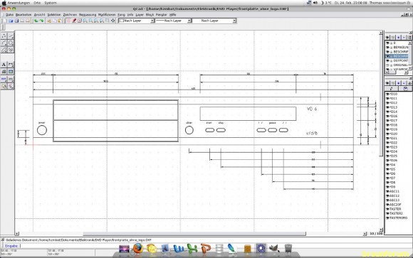

#5 Beitrag von v/d/b » 24.02.2009, 23:00
Hallo Hans-Peter,
screenshot kann ich derzeit leider keinen zeigen, da ich von AutoCad auf QCad umgestiegen bin und derzeit den Font noch nicht im passenden Format (.cxf) habe.
Grob läuft die Sache so, dass man die Frontplatte exakt ausmisst und im Programm eine entsprechende Zeichnung erstellt. Hier kann dann die Beschriftung eingebracht werden.
Ich benutze für die Umrisse, die Originalausschnitte, die Ausschnitte die erhalten bleiben, die Schrift und die Bemaßungen usw. jeweils getrennte Layer, damit ich je nach Bedarf nur das einblenden kann, was benötigt wird. Für den Druck braucht man dann nur den Beschriftungs-Layer. Symbole habe ich bislang nur wenige gebraucht. Diese habe ich dann selbst erstellt.
Wenn man gar keine Erfahrung mit CAD-Programmen hat, ist der Aufwand für die Einarbeitung aber doch recht hoch.
Mag sein, dass es auch eine einfachere Lösung gibt.
Eventuell kann auch Friedel noch was zu diesem Thema sagen, keine Ahnung, wie er das macht.
Wenn es Dir nur um den C301 geht, frag mal bei Herrn Wölker an. Ich könnte mir vorstellen, dass es auch die Möglichkeit gibt, direkt von einer vorhandenen Frontplatte einen Film zu erstellen.
Hier jetzt doch noch ein Bild. Ist halt die falsche Schrift.
