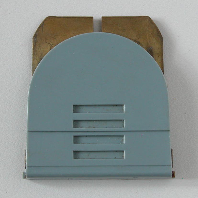

hier fotos des deckels.
grüsse
günter

WOW! Danke für die Bilder!
Jetzt verstehe ich die Funktion des Deckels, als Leiterplatte für die Batterie besser.
Die "Leiterplatte" lässt sich wahrscheinlich recht einfach aus einem passen dicken Stück Messingblech reproduzieren...
Meinst du mit "weiterhelfen" bei Herrn Ettel, dass er mich den Deckel rausnehmen und anschauen lässt, oder dass er eventuell sogar Ersatz für meinen Deckel bzw. ein Ausschlachtgerät haben könnte?
