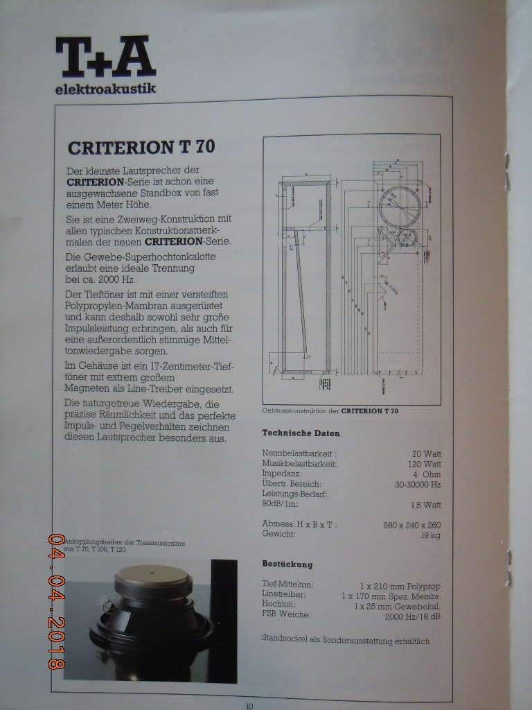

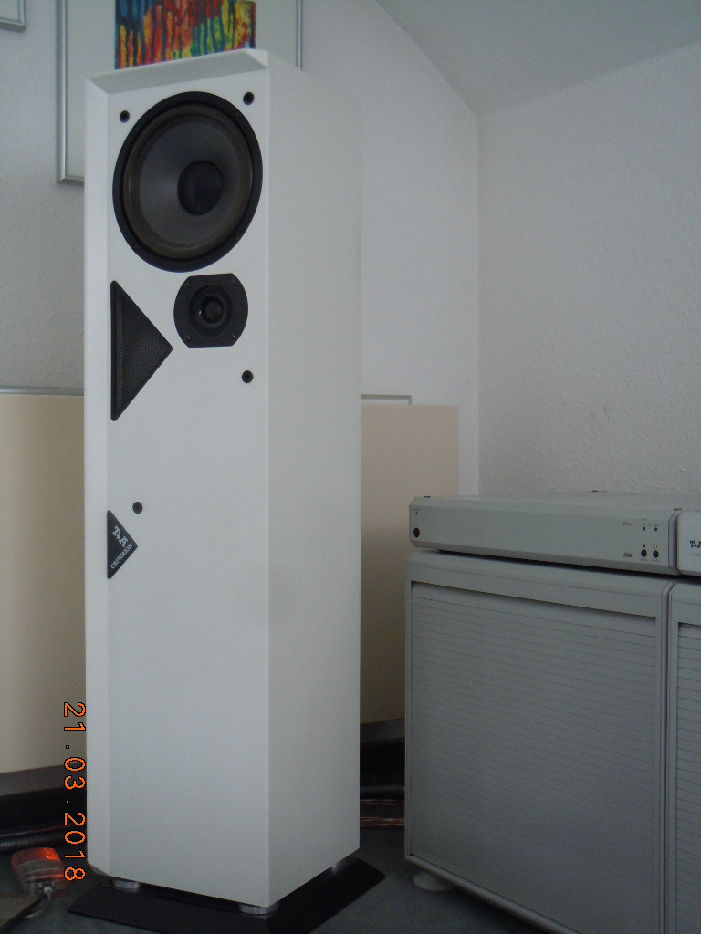

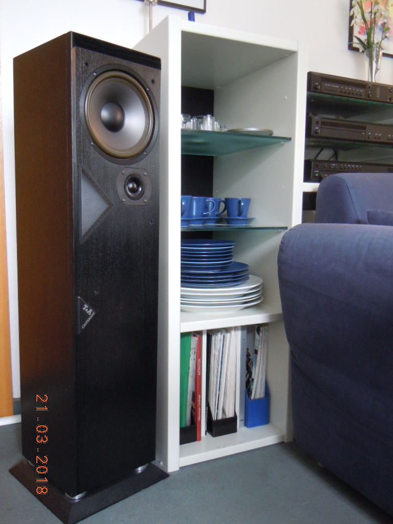

Die 5.1 Anlage ist nun mit insgesamt fünf T+A Geräten komplett einschl. zwei PA4/1 Endstufen (im Brückenbetrieb) und dem „Centerlautsprecher SW2/7“ als Passiv Lautsprecher.
Der größte Schritt war zweifellos der Umstieg auf T+A Stand Lautsprecher.
Die T+A Lautsprecher spielen zweifellos in einer anderen Liga … das habe ich nun selber festgestellt … und neidlos anerkannt !!!
Die Besonderheit ist die Transmissionline, die neben einem sehr guten Wirkungsgrad (1.6 Watt für 90 dB/1 m) ein perfektes Impuls und Pegelverhalten ermöglicht.
Zitat: (Beschreibung der Criterion T 70)
Der kleinste Lautsprecher der Criterion Serie ist schon eine ausgewachsene Standbox von fast einem Meter Höhe.
Die T 70 ist eine Zweiweg-Konstruktion mit allen typischen Konstruktionsmerkmalen der Criterion Serie.
Die Gewebe-Superhochtonkalotte erlaubt eine ideale Trennung bei ca. 2000 Hz.
Der Tieftöner ist mit einer versteiften Polypropylen-Membran ausgerüstet und kann deshalb sowohl sehr große Impulsleistungen erbringen,
als auch für eine außerordentlich stimmige Mittelton Wiedergabe sorgen.
Im Gehäuse ist ein 17-Zentimeter-Tieftöner mit extrem großem Magneten als Line-Treiber eingesetzt.
Die Transmissionline ist 1 x mal umgelenkt und hat einen Ausgang.
Die naturgetreue Wiedergabe, die präzise Räumlichkeit und das PERFEKTE Impuls- und Pegelverhalten zeichnen diesen Lautsprecher aus.
In der HIFI Presse sind seinerzeit die T 70 in die Spitzenklasse IV, Klang: sehr gut, Fertigungsqualität: Sehr gut … bewertet worden … andere HiFi Magazine haben die T 70 als Testsieger bewertet.
Alle Boxen sind „Symmetrisch“ ausgelegt … die einseitigen Dreiecks-Leisten in L-Form sind immer zur „Wandseite“ angeordnet.
Der Ausgang der „Transmissionline“ ist im „DreiecK“ angeordnet.
Die Anschussfelder sind alle im Sockel (Bodenplatte) eingelassen.
Die T70 betreibe ich ohne LS Bespannung … das Design empfinde ich sehr Stylisch … das gefällt mir sehr gut :thumb:
Alle T 70 haben zusätzlich einen Standsockel, der für die „Entkopplung“ vom Fußboden zuständig ist. Des Weiteren bietet der Sockel einen sicheren Schutz der Lautsprecher.
Bestückung T 70:
Tief-Mittelton: 1 x 210 mm Polypropylen Membran
Linetreiber: 1 x 170 mm Spezial Membran in der Transmissionline mit einer Öffnung (1 Dreieck)
Hochton: 1 x 25 mm Gewebekallotte
FSR Weiche: 2000 Hz/18 dB
Technische Daten T 70:
Nennbelastbarkeit: 70 Watt
Musikbelastbarkeit: 120 Watt
Impedanz: 4 Ohm
Übertragungsbereich 30 - 30000 Hz
Leistungsbedarf: 1,6 Watt
Abmessungen: H x B x T: 980 x 240 x 260
Gewicht: 19 Kg
Der aufmerksame Leser wird sicher bemerken, das die Leistungsmerkmale der T 70 mit 70 W / 120 W gar nicht zu einer PA4/1 mit 250 W / 380 W passen … und als zu gering erscheinen lassen.
Doch der Schein trügt, denn das perfekte Pegel und Impulsverhalten ist schon bei geringer Aussteuerung der PA4/1 Endstufen da … ein „noch lauter“ ist gar nicht mehr erforderlich !!!
Auf einen aktiven „Subwoofer“ kann komplett verzichtet werden !!!

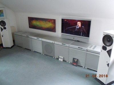

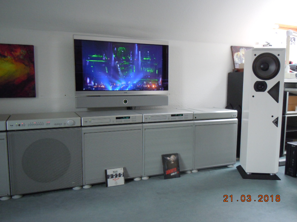

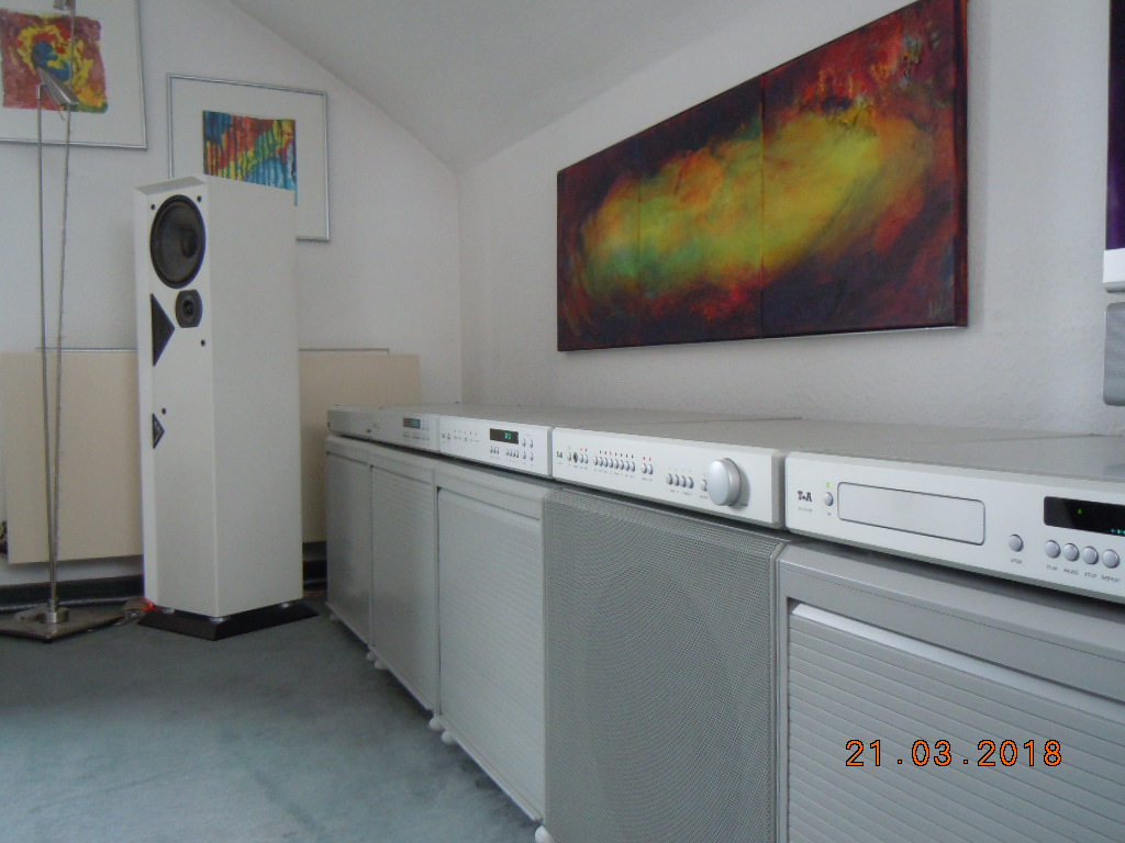

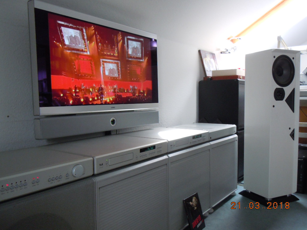

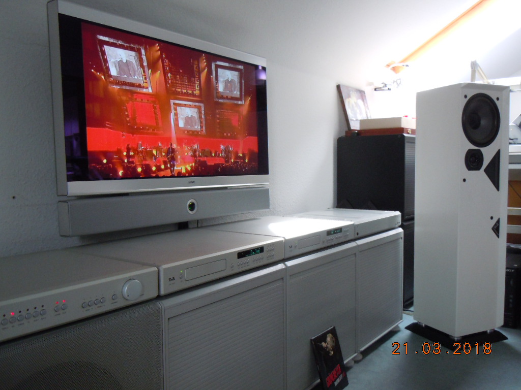

Hier der derzeitige Endausbau der 5.1 Anlage:
5 x T+A Geräte (Vorverstärker, 5.1 Verstärker, CD Player, DVD Player, Tuner
2 x Braun Atelier PA4/1 im „Bridge Betrieb“
4 x T+A Criterion T 70, jeweils an einer eigenen Endstufe angeschlossen.
1 x Braun Atelier SW2/7 als Centerlautsprecher (passiv)
Front Links: PA4/1 (Bridge Betrieb) 250 W / 380 W, 4 Ohm (T 70)
Front Rechts: PA4/1 (Bridge Betrieb) 250 W / 380 W, 4 Ohm (T 70)
Rear Links: DD 1210 R 100 W / 200 W Endstufe, 4 Ohm (T 70)
Rear Rechts: DD 1210 R 100 W / 200 W Endstufe, 4 Ohm (T 70)
Center: DD 1210 R 100 W / 200 W Endstufe, 4 Ohm für Braun SW2/7 (passiv)

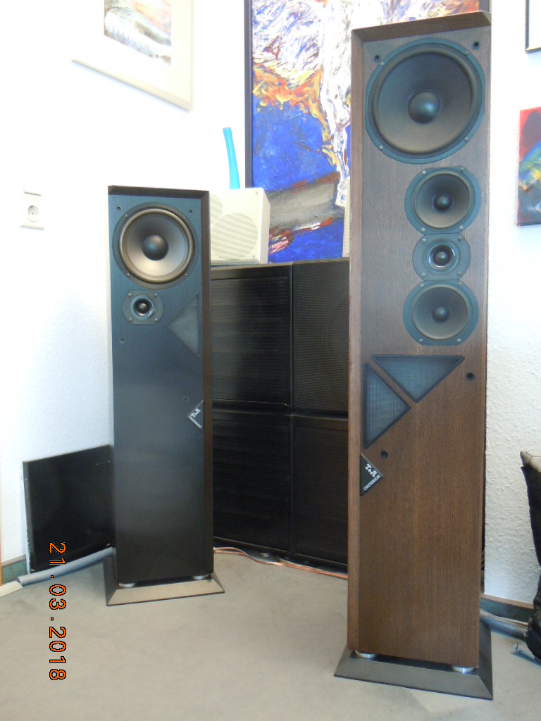

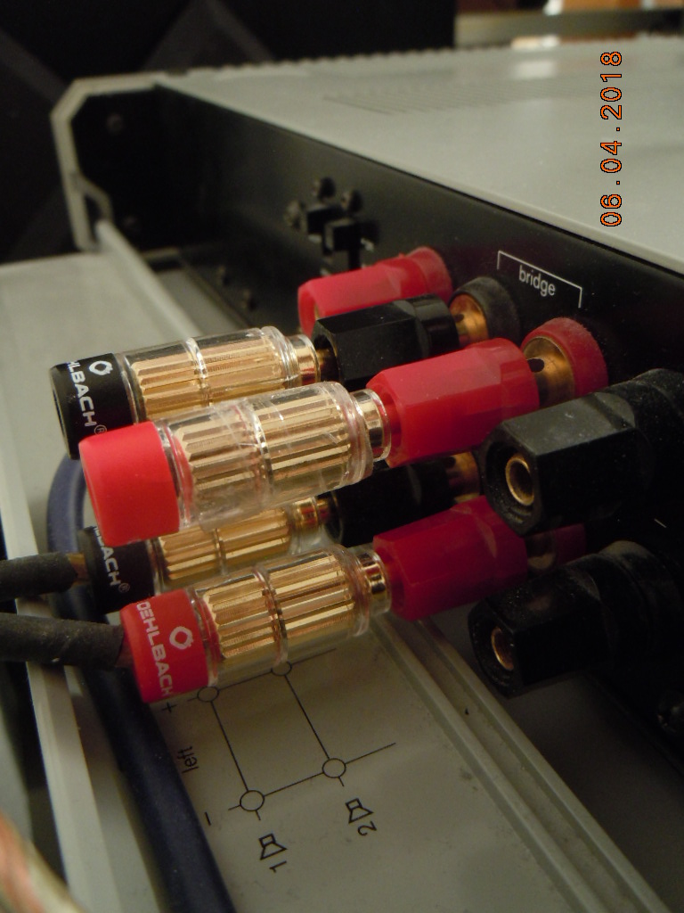

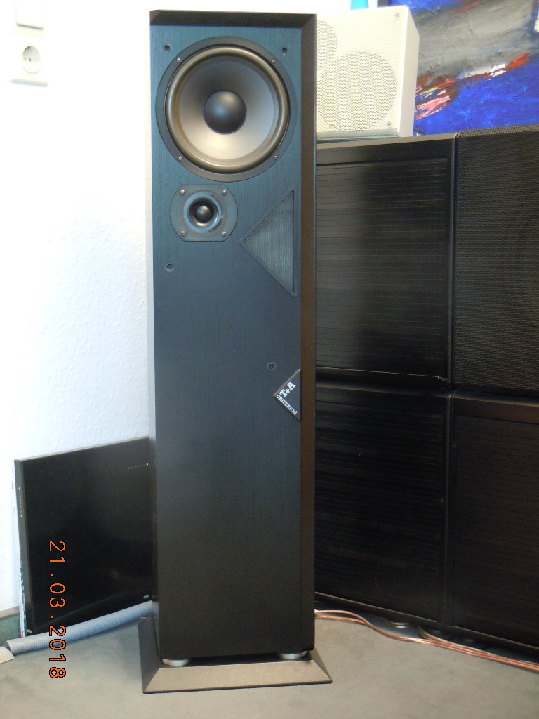

Als weitere Alternative bzw. als Highlight habe ich (über die Osterfeiertage) die T 120 an den PA4/1 incl. BI-WIRING Verkabelung betrieben.
Front Links: PA4/1 (Bridge Betrieb) 250 W / 450 W, 8 Ohm
(T 120) mit BI-WIRING TT an B und MT+HT an A
Front Rechts: PA4/1 (Bridge Betrieb) 250 W / 450 W, 8 Ohm
Die T 120 mit 120 W / 160 W ist da schon ganz anderes „Kaliber“ … aber auch hier steht das perfekte Pegel und Impulsverhalten im Fordergrund,
die PA4/1 Endstufen machen das alles übrigens mühelos (alle revidiert von Friedel … vielen Dank !!!)

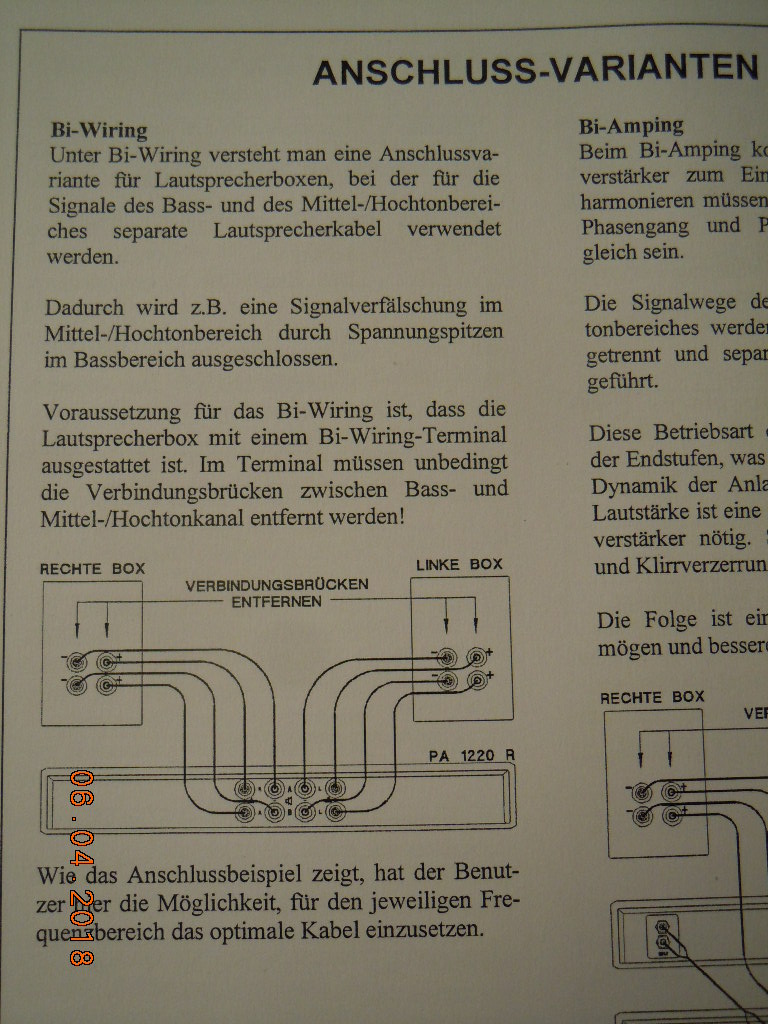

Die T 120 hat ein BI-AMP Anschlussfeld, das ich hier für BI-WIRING genutzt habe.
Die „Brücken“ im Anschlussfeld TT / MT+HT der T 120 wurden entfernt.
Die TT wurden mit B verbunden, die MT+HT mit A
Dazu wird die PA4/1 auf 8 Ohm geschaltet und die Ausgänge A + B gleichzeitig aktiviert.
Bei 4 Ohm ist bei der PA4/1 nur eine Einstellung der Ausgänge möglich, A oder B.
Bei BI-AMPING müsste je eine zweite PA4/1 dazu gestellt werden … dann ist BI-Amping bei 4 Ohm möglich.
Bestückung T 120:
Tiefton: 1 x 216 mm harte Carbon Membran
Linetreiber: 1 x 170 mm Spezial Membran in der „langen“ Transmissionline mit zwei Öffnungen (2 Dreiecke)
Mittelton: 2 x 120 mm Polypropylen Membran
FSR Weiche: 1 x TT 250 Hz/12 dB
1 HT-MT 3000 Hz / 18 dB
BI-AMP
Technische Daten T 120:
Nennbelastbarkeit: 120 Watt
Musikbelastbarkeit: 160 Watt
Impedanz: 4 Ohm
Übertragungsbereich 22 - 30000 Hz
Leistungsbedarf: 1,7 Watt
Abmessungen: H x B x T: 1206 x 240 x 260
Gewicht: 25 Kg
Mit der T 120 war nochmals eine Steigerung der Wiedergabe Qualität möglich:
A: trockene Basswiedergabe mit hoher Präzision
B: 17 cm Line Treiber in der „langen“ Transmissionline mit zwei Öffnungen (2 Dreiecke)
C: Die Mittelhochton-Einheit ist vollsymmetrisch aufgebaut und auf engstem Raum angeordnet. Die doppelte Membranfläche der Mitteltöner hat nicht nur den Vorteil, tiefere Frequenzen abstrahlen zu können, sondern besitzt auch ein nochmals verbessertes Impuls- und Pegelverhalten.
Zitat zu der T 120:
Die räumlichen Abbildungseigenschaften dieser Konstruktionsweise sind ebenso frapierend wie die Luftigkeit und Natürlichkeit des Klangbildes
In der HIFI Presse sind die T 120 in die Spitzenklasse II, Testsieger, Klang: sehr gut, Fertigungsqualität: Sehr gut … bewertet worden … andere HiFi Magazine als Testsieger mit der Bemerkung „Tadellos, ihren Preis doppelt wert

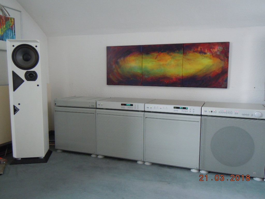

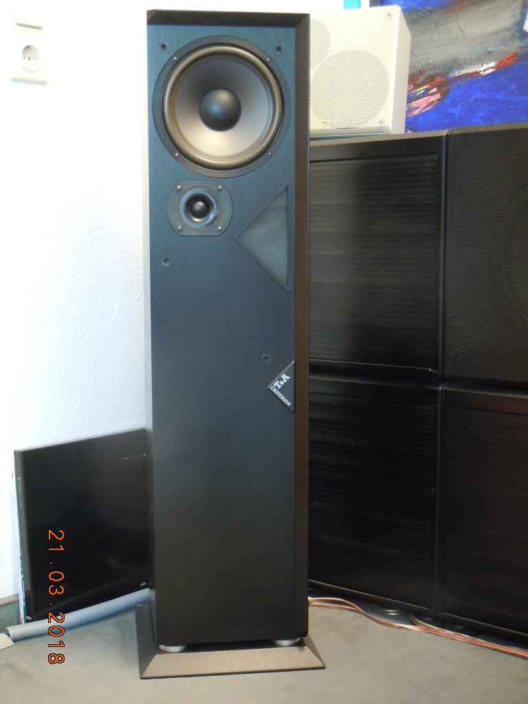

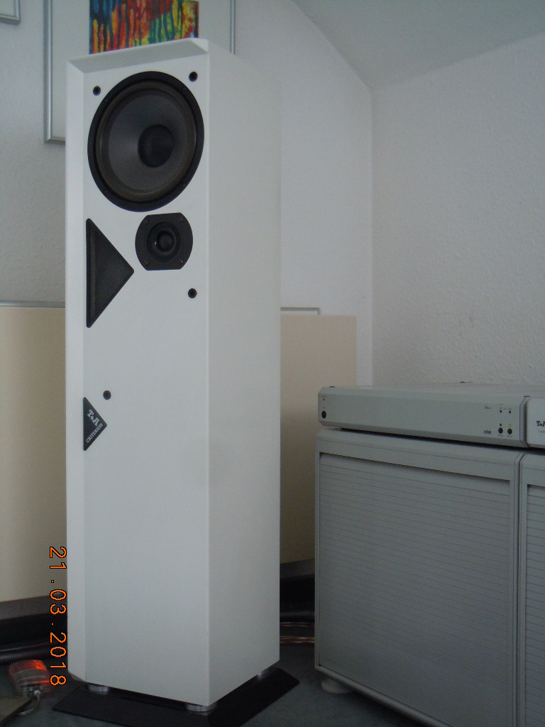

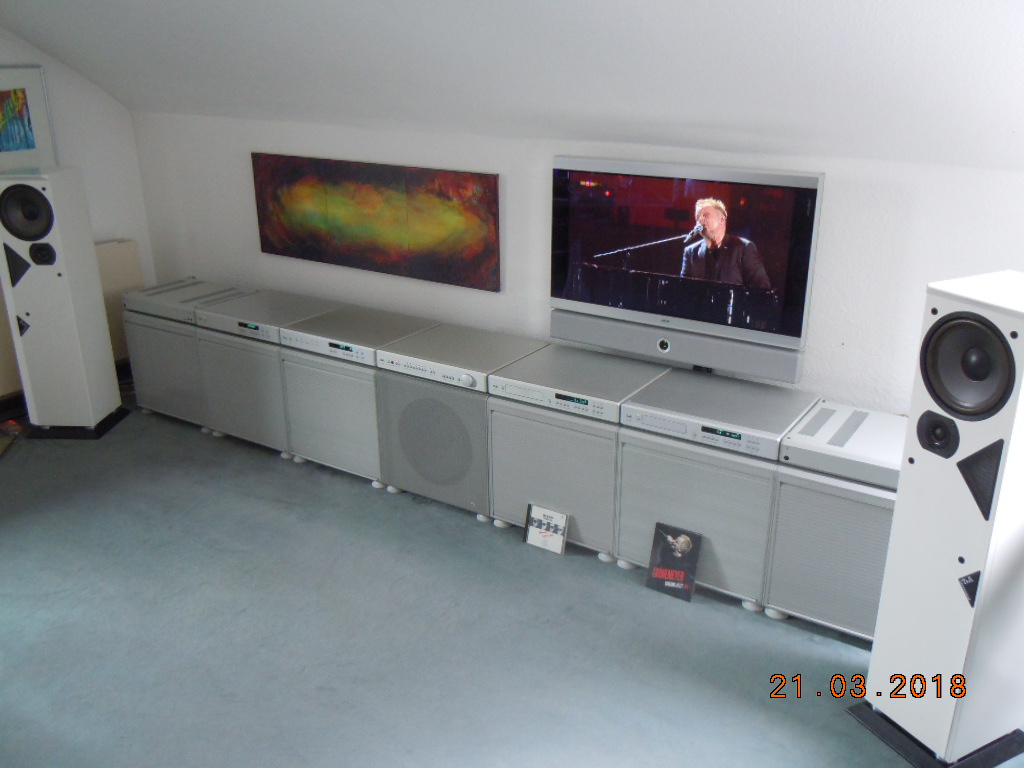

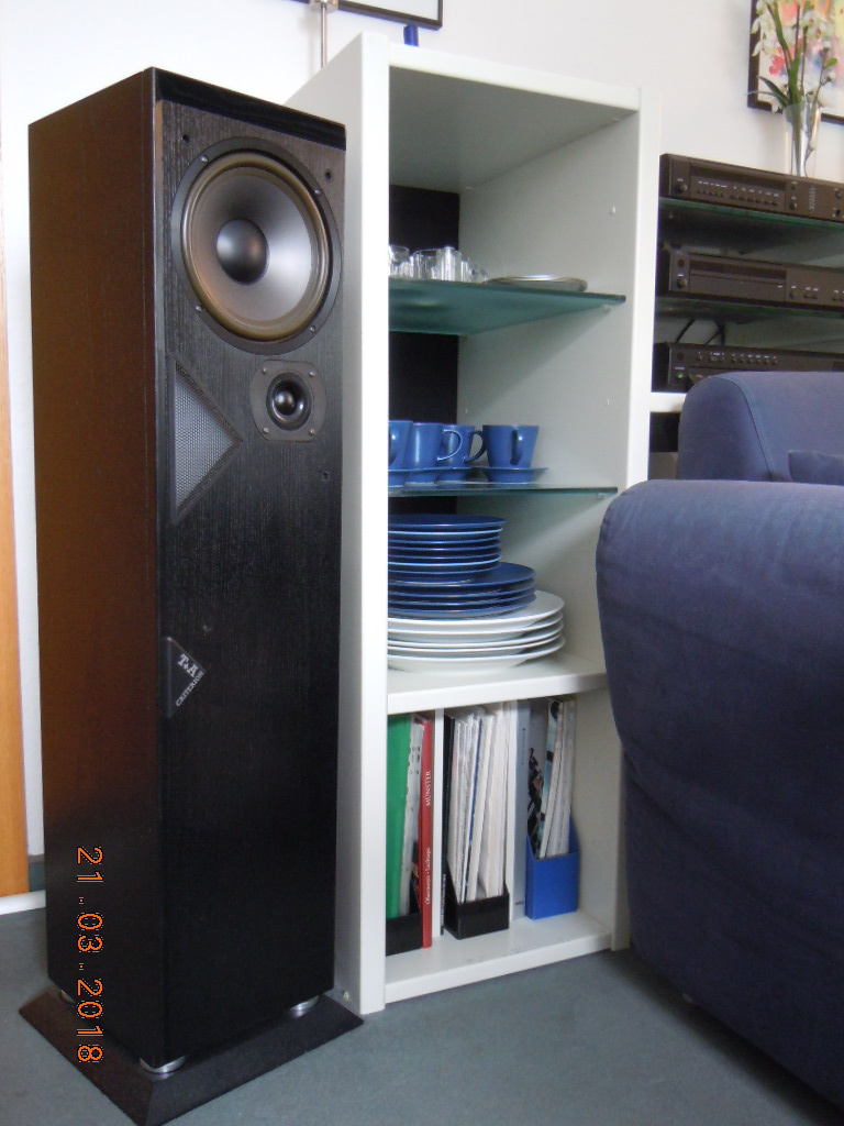

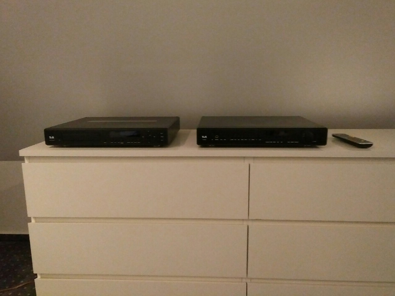

Nun die Fotos vom Teil 4 … die Sprechen dann für sich :zwink:

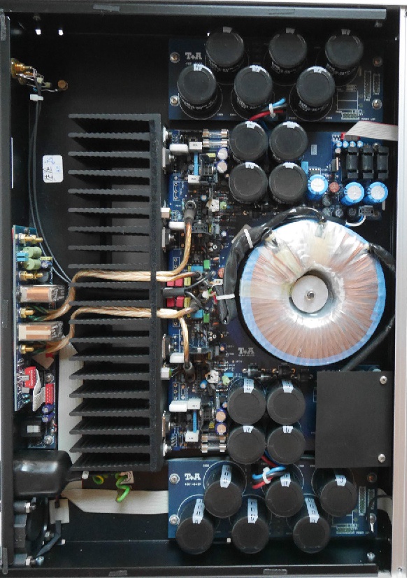

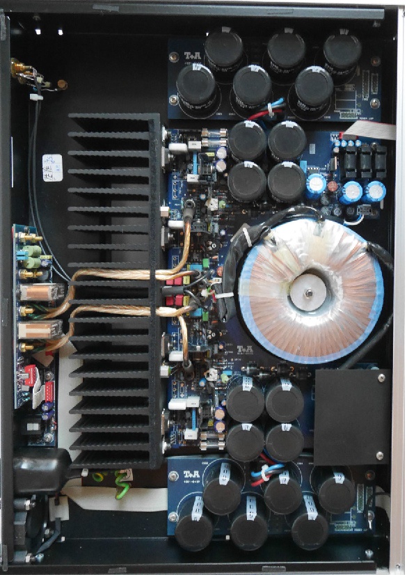

A: Zum Thema der Endstufen werden eh die T+A A 1220 R oder A 1230 R oder A 15xx R sein.
Das Foto der „Inneren Werte“ der A 1220 R spricht für sich … Made T+A aus Herford

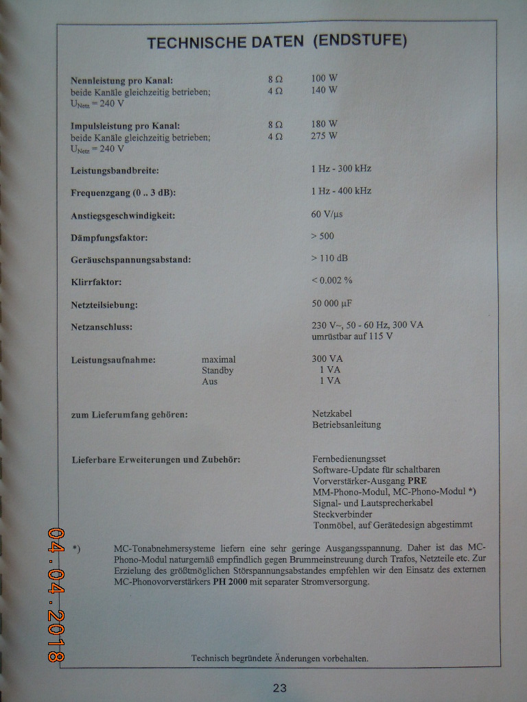

Die Leistungsdaten einer T+A Endstufe A 1220 R

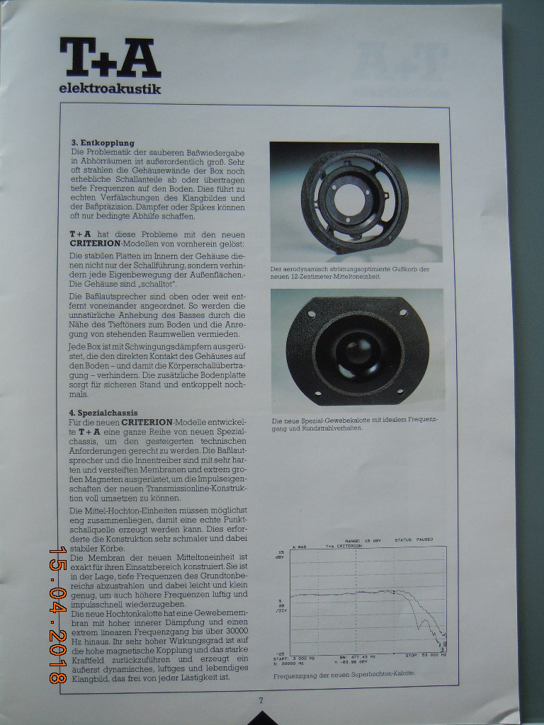

T+A Criterion Boxen

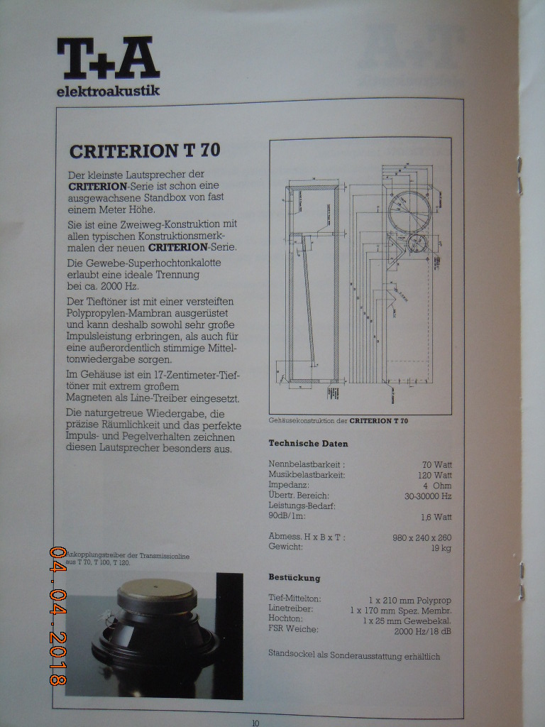

Zum Thema der viel zitierten „Transmissionline“ geben die Daten Blätter und „Schnitt Zeichnungen“ der T 70 und der T 120 die Konstruktionsmerkmale der Boxen wieder.

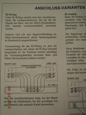

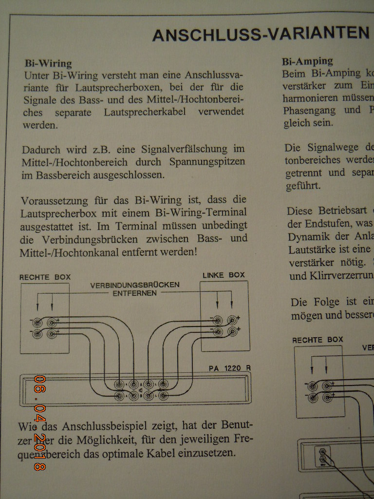

ich bin mir nach Deiner Beschreibung nicht sicher, meine aber, Du hast das Prinzip Bi-Wiring nicht richtig umgesetzt. Der Bass Zweig und der Mittel Hochton Zweig sollten mit je einer Endstufe versorgt werden. Dazu musst Du die PA4 in Stereo Betrieb betreiben. Dann die beiden Eingänge der linken PA4 an den linken Ausgang des VV anschließen (gegebenenfalls über ein Y-Kabel) Die rechte PA4 dann nach dem selben Prinzip. Oder Du leistest Dir eine weitere PA4, betreibst zwei in Brücke und betreibst damit den Bass Bereich je einer Box. Mit der dritten PA4, die Du dann in Stereo betreibst, dann je einen Hoch-Mittelton Zweig.
ARS
Beiträge: 383
Wohnort: 42657 Solingen
Re: 5.1 Surround-Teil 4… Endausbau der 5.1 Anlage fertig/ RE
#8 Beitrag von ARS » 06.04.2018, 22:06
Hallo Friedel,
Hallo Braun Freunde,
den Bi-Wiring Betrieb der T 120 habe ich „sinngemäß“ nach dem „T+A Schema“ betrieben,
jedoch unter Beachtung, das bei einer PA4/1 im Brückenbetrieb NUR die 4 Innern Anschlüsse in Betrieb sind !!
Auf dem Foto habe ich "Beispielhaft" den BI-WIRING Anschluss mit 4 Steckern gezeigt.
Unten ist die Gruppe „2“, Oben die Gruppe „1“.
Damit sind TT und MT+HT der T 120 „Front rechts“ an der rechten PA4/1 angeschlossen,
„2“ + „1“ müssen aktiviert sein … und das geht nur bei 8 Ohm.
diese Anschlussart hat wunderbar funktioniert … :zwink:
Bei der linken PA4/1 erfolgt der Anschluss dann sinngemäß für die T 120 (Front Links)
Bei BI-AMPING wären es ja insgesamt 4 x PA4/1 und dann „Doppel stöckig“ …
Dann kann ich auch gleich auf eine A 15xx R gehen, diese haben immer die doppelte Bauhöhe der normalen R-Serie.

#10 Beitrag von Friedel » 06.04.2018, 22:51
Der Grund für Bi-Wiring ist, dass die Gegen EMK (Elektro Motorische Kraft) Der Bass Lautsprecher und der Mittel Hochton Lautsprecher unterschiedlich sind. Man will dadurch das Ein/Ausschwingen der Chassis verbessern. Dafür müssen die beiden Zweige allerdings an getrennten Verstärker hängen. Der CC4 hat ja zwei Ausgänge. Diese Out 1 und Out 2 werden durch Relais einfach parallel geschaltet. Das Ganze verhält sich elektrisch wie ein Y-Kabel. Eine der Gründe, warum ich nicht so vom CC4 überzeugt bin, denn Ausgänge gehören meiner Meinung nach nicht einfach parallel geschaltet. Da leidet u.A. die Anpassung drunter. Besser(teurer) wäre eine Entkopplung der beiden Ausgänge über OpAmps. Natürlich wäre ein zweiter Ausgang besser, aber notfalls tut es halt ein Y-Kabel. So, wie Du es angeschlosen hast, macht jedenfalls Bi-Wiring keinen Sinn.
Um es nochmal zu verdeutlichen. Die PA4 in Brücke geschaltet verhält sich wie EINE Endstufe. Dabei ist es egal, ob Du nur einen Anschluss oder beide Anschlüsse nutzt. Für Bi-Wiring braucht es 4 Endstufen. Dabei reicht es meiner Meinung nach, zwei PA4 in Brücke zu schalten und die Bässe beider T120 zu versorgen. Die dritte vorgeschlagene PA4 bleibt in Stereo und betreibt dann je einen Mittel/Hochton Kanal. Für diese Chassis ist weniger Leistung als für Bass nötig.

#11 Beitrag von ARS » 07.04.2018, 08:18
Hallo Friedel,
es stimmt, da hast Du vollkommen recht … das „BI-Wiring“ erfordert hier die „Stereo Endstufe“.
Die Lösung mit der „dritten PA4/1“ für MT+HT macht Sinn … also bin ich doch noch nicht fertig!
Bei meiner jetzigen Auslegung (2 x PA4/1 im Bridge Betrieb) kann ich die „Brücke“ bei der T 120 getrost wieder einbauen.
In jedem Fall wird ein XLR Anschluss im „Vorverstärker“ eingebaut … der Platz dafür ist vorhanden / bzw. reserviert und kann vom Nutzer selber erfolgen.
Die Beschreibung zum Einbau ist sehr gut, und der T+A Kundendienst ist sehr hilfsbereit bei allen Nachfragen!
Einen Test mit einer PA4/1 als Stereo Endstufe und dem "Bi-Wiring Anschluss Schema" werde ich noch machen … und „rein Hören“ :zwink:
Also … mit „Bi-Wiring“ ist das Thema der Endstufen nun doch wieder auf Liste … :zwink:
Re: 5.1 Surround-Teil 4 … Endausbau der 5.1 Anlage abgeschlo
#12 Beitrag von Friedel » 07.04.2018, 08:49
Genau richtig erkannt. Indem Du die beiden Zweige an die mittleren Anschlüsse A/B der PA4 in Brücke geschaltet angeschlossen hast, hast Du quasi die Brücke in den T120 wieder aktiviert. Der einzige Vorteil ist die Verdoppelung des Leitungsquerschnittes des Lautsprecherkabels.
Ich weiß nicht genau, ob die einzelnen Ausgänge des T&A 1220 gegeneinander einpegelbar sind (Ich habe keinen XLR Einschub) Muss auch nicht unbedingt sein. Wenn Du den XLR Anschluss mit einem Cinch Anschluss verbinden möchtest, dann wird der XLR + Anschluss auf Cinch heiß (Mittelanschluss) gelegt, Masse von XLR auf Masse Cinch und XLR - Anschluss auf Masse Cinch.
