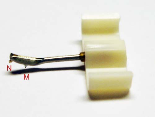

ich habe aktuell zwei Fragen zum SK61 bzw. zu dem derzeit eingebauten Elac KST 104.
Ich bin mir seit dem Test eines 2. KST 104 Systems nicht mehr sicher welche Nadel des SNM 104 N (Normalrille) welche M (Mikrorille) ist.
Ich habe im Netz ein Photo mit Beschriftung hierzu gefunden. Demnach ist der hintere Saphir des SNM 104 mikro und der vordere normal.

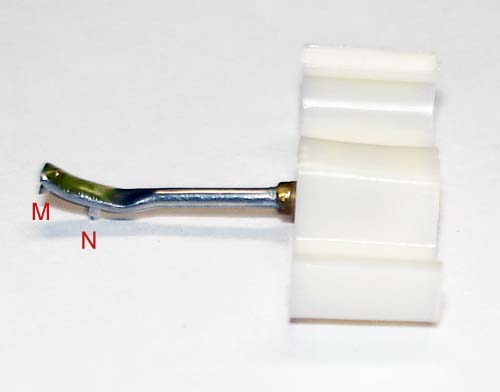

Ein ähnliches Photo des KST102 mit entsprechender Doppelnadel Nadel zeigt wiederum genau den gegenteiligen Sachverhalt.
Beim SK61 verwirrt mich, daß immer das gegenteilige der aktuell eingestellten Variante oben am Tonarm angezeigt wird.
Wird die vordere Nadel gewählt springt der Tonarm in den Rillen. Ich frage , da ich bei dem bisher benutzten KST 104 mit SNM 104 die vordere Nadel einstellen mußte
um Stereoabtastung zu erreichen, bzw. um zu verhindern, daß der Tonarm springt. (kann es wirklich sein, daß es Nadelkombinationen mit unterschiedlicher Anordnung auf dem Markt gibt?)

Elac KST 104 in SK61

hallo,
anbei noch das photo zum sn 102
wäre gerne 100% sicher was korrekt ist- den platten zuliebe

Re: Elac KST 104 in SK61
Hallo Christoph,
M ist vorne (Vinyl), die N ist die hintere Nadel für Schellacks (78 Upm).
Das sieht Du beim KST 102, der in meinem PC4 eingebaut ist, wenn du hinten an dem Einstellring drehst. in Stellung "N" ist die hintere Nadel auf der Platte (und Du kannst in dieser Einstellung die Nadel wechseln).
Klaus
