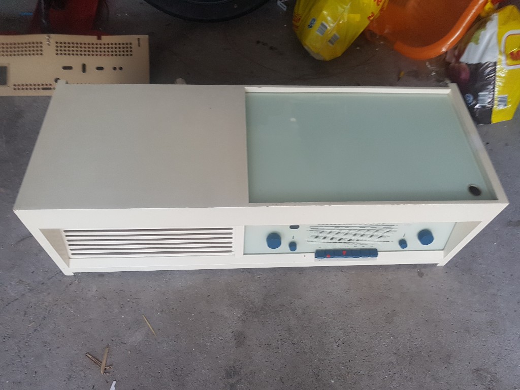

Hallo.
Habe von meinem Opa einen pkg geerbt.
Gab es den pkg auch in weiß?
Oder ist der was besonderes?

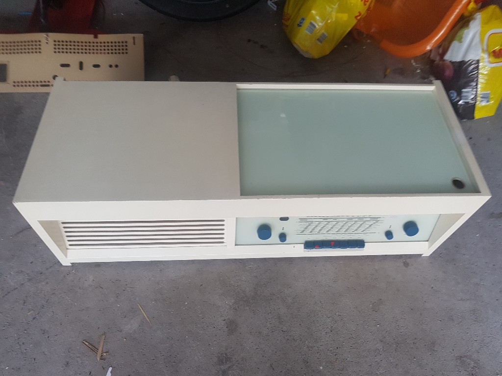

#2 Beitrag von Spritti81 » 24.06.2017, 23:50
Hab mal ein Fotos gemacht.

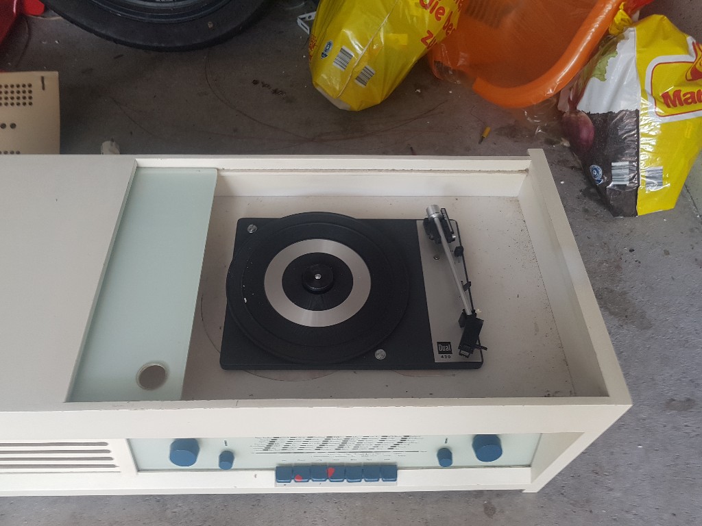

Re: Braun pkg in weiß
#3 Beitrag von Spritti81 » 24.06.2017, 23:53
Bild 2

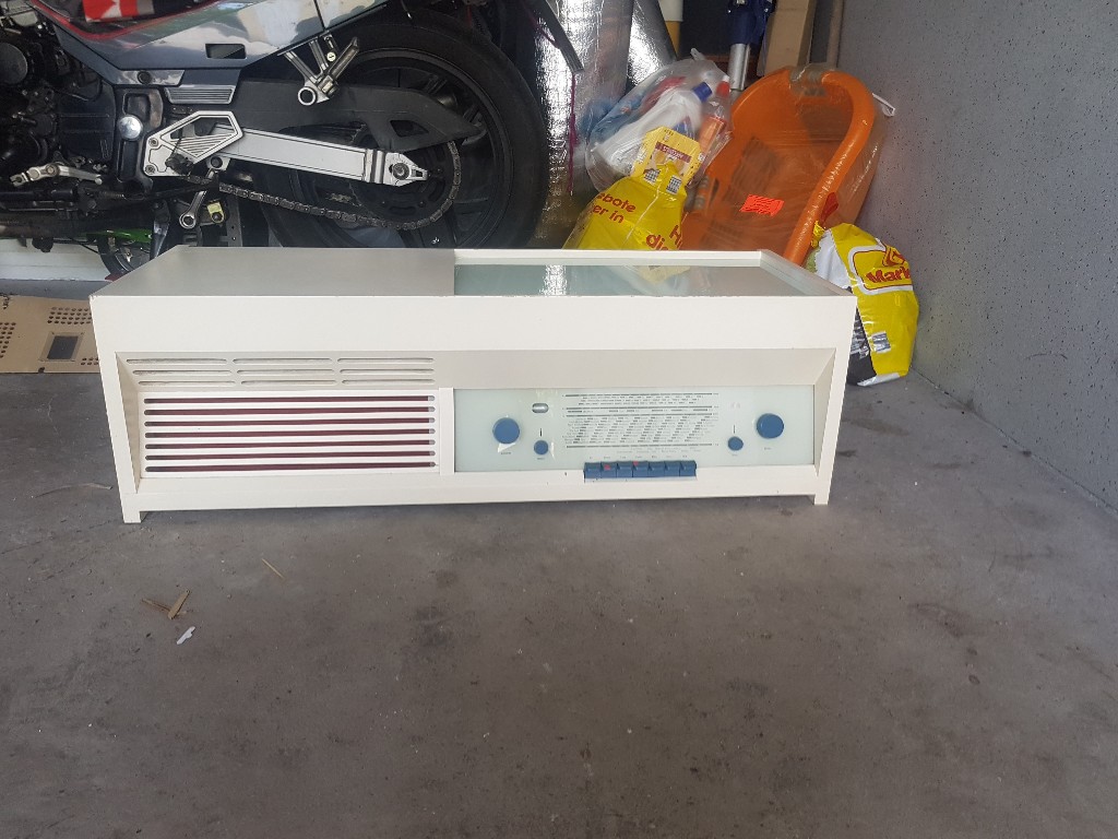

#4 Beitrag von Spritti81 » 24.06.2017, 23:54
Bild 3

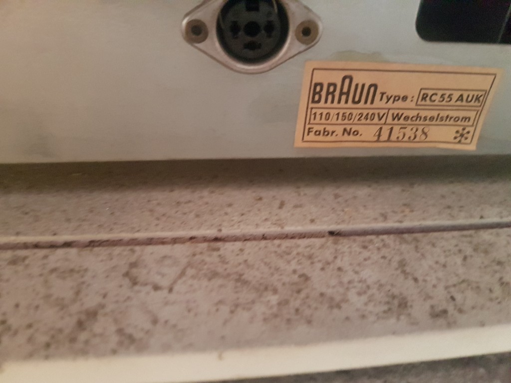

#5 Beitrag von Spritti81 » 24.06.2017, 23:55
Bild 4
#6 Beitrag von wickerge » 25.06.2017, 11:47
Hallo Spritti81,
Dein PK-G ist wohl mal umfassend "modernisiert" worden, d.h er wurde weiß überlackiert und die Tasten und Knöpfe in blau lackiert. Ausserdem wurde der ursprüngliche Valvo-Plattenspieler durch einen von Dual ersetzt. Die Glasscheibe zum Schieben war ursprünglich mal durchsichtig, man kann auf dem Foto nicht sehen, ob sie durch eine aus Milchglas ersetzt worden ist oder nur auf der Innenseite weiss lackiert ist. Wenn das Gerät noch geht und Dir so gefällt, kannst Du es weiter nutzen. Ein Braun-Sammler würde das Gerät nur noch ausschlachten.
