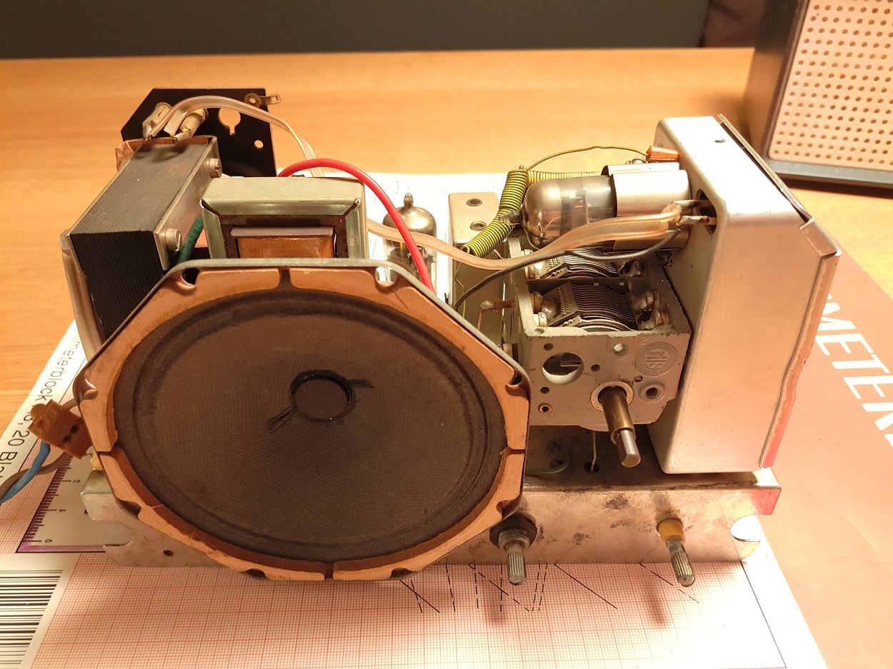

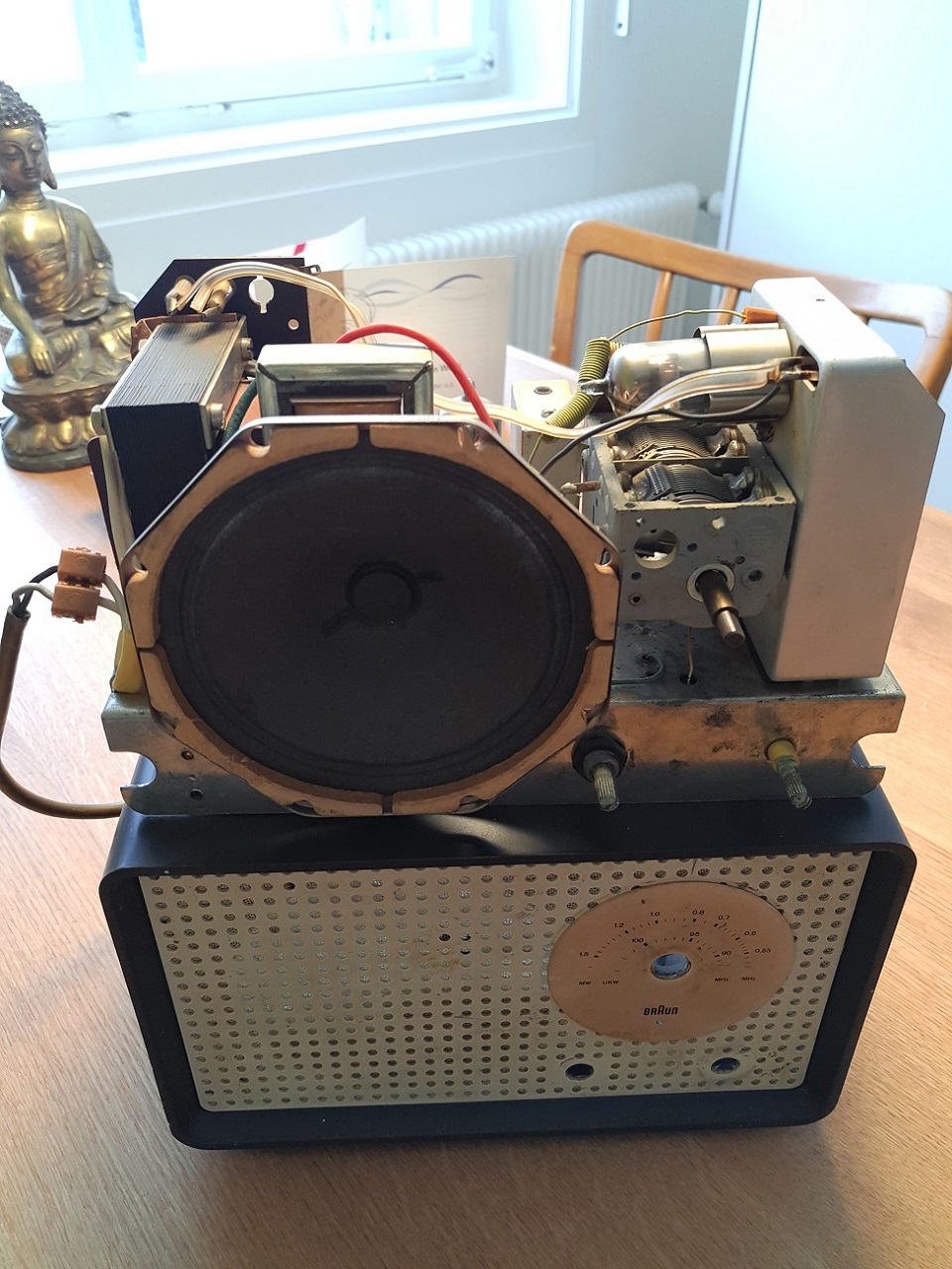

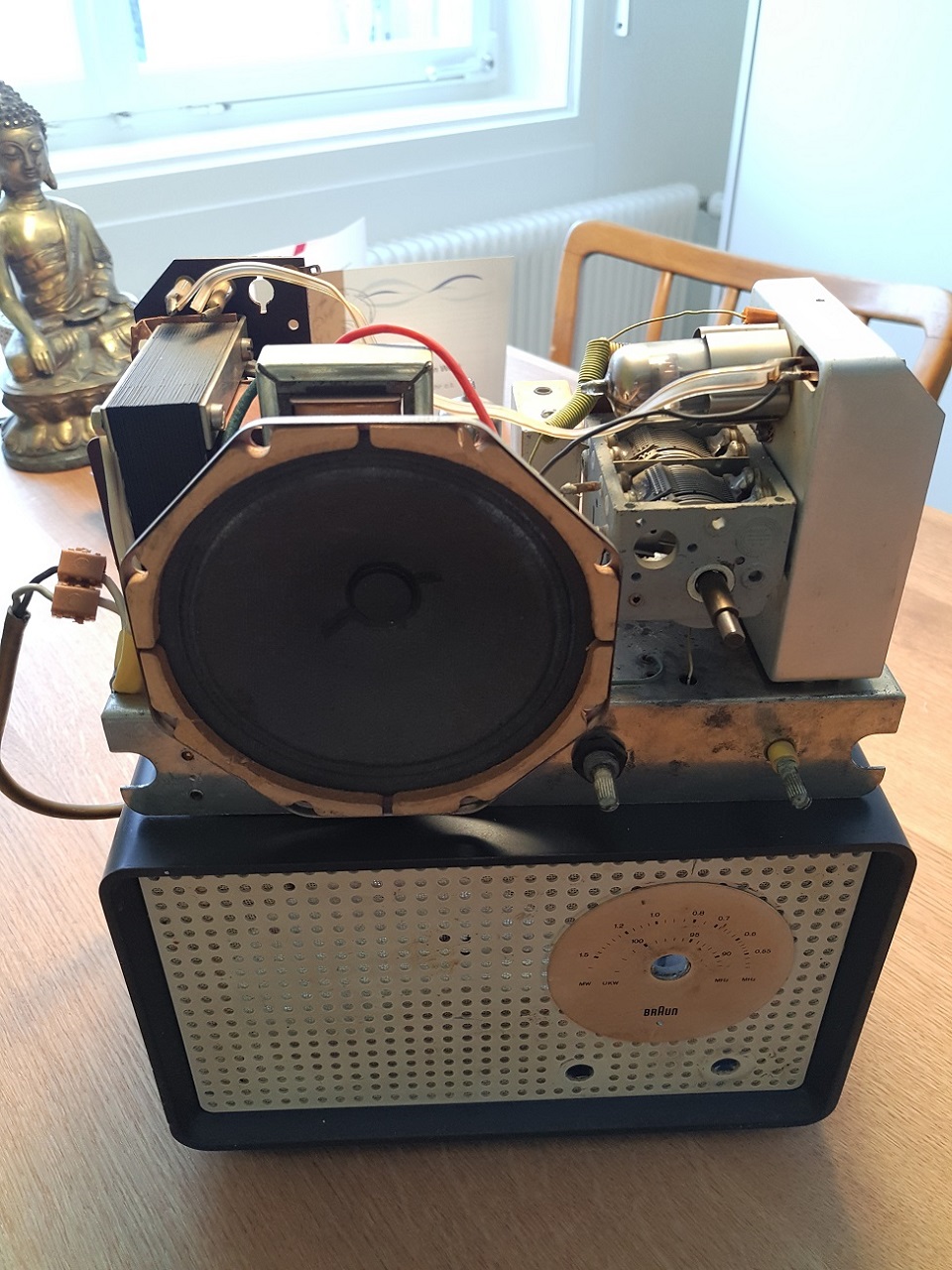

Hallo Zusammen,
immer schon ein schoenes Rohrenradio wollend und offen mich neuen Restaurationsthemen und -objekten zu widmen habe ich zufaellig auf einem Troedelmarkt ein ausdruecklich als defektes Radio angesprissenes Braun SK 25 zum Preis eines doppelten Espressos ersteigert.
Zustand ist nicht sonderlich gut, aber auch nicht sonderlich schlecht. Zusaetzlich ist es jedoch auch nicht ganz komplett, sodass alle drei Dreh- bzw. Wahlschalter an der Front fehlen.
Dem ausseren Erscheinungsbild werde ich mich jedoch erst spaeter widmen. Erst mal moechte ich das gute Stueck zum Laufen bringen.
Was bisher geschah:
- Kurze Recherche die mich zu eben diesem Forum und zu dem Schaltplan und weiteren uU hilfreichen Dokumenten fuehrten.
- Die ersten beiden Versuche das Radio ans Netz zu haengen fuehrten prompt zum Fallen des Schutzschalters in der Whg.
- Nach dem Tausch des Netzkabels ist das schon mal behoben und die Gluehbirne wie auch alle 4 Roehren "brennen".
- Multimeter-Messung am Gleichrichter zeigt 160VDC.
- Weiterer Funktionstest erstmal jedoch aeuszerst bescheiden:
-> bei Frequenzauswahlschalter auf RECHTS macht das gute Stueck gar keinen Mucks.
-> bei Frequenzauswahlschalter auf LINKS knackst es wenn Drehko (C9 aus Schaltplan) im oberen Bereich bewegt wird (Blechscheiben des Drehko mehr ein- wie ausgefahren), zusaetzlich ein rel. tieffrequentes Brummen wenn Drehko ganz oben (Bleche ganz eingefahren).
Nun Zu meinen Fragen:
- Hat jemand bedenken hinsichtlich der gemessenen Eingangsspannung (Ausgang Gleichrichter) oder ist zumindest hier soweit alles OK? Konnte am Schaltplan keine entsprechende Sollspannung finden.
- Hat jemand anhand der bisherigen Beschreibungen eine spontane bzw. erfahrungsgemaesze Idee wo der oder die Fehler liegen koennten?
- Was kann ich testen um dem Fehler naeher zu kommen?
- Wo ist eigentlich MW und wo UKW (RECHTS/LINKS-Wahlschaler neben EIN/AUS-Lautstaerkenregler)?
Bin fuer jeden Hinweis dankbar.
Danke,
Amerigo

Re: SK25 funktionslos vom Troedelmarkt: Restauration(sversuc

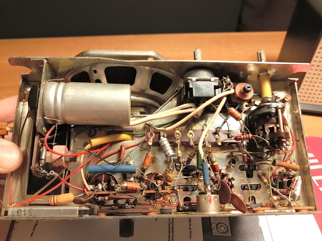

Hallo Zusammen,
nun bin ich's nochmal.
Möchte nur anmerken das ich wie ihr an meinen Ausführungen sicherlich gemerkt habt bin ich kein Ferseh- und Radiotechniker bin und habe daher auch keine Gerätschaften wie Oszi und Co. zur Hand hab' um den Fehlern auf diese Weise auf die Schliche zu kommen. Mit elektrotechnischen Grundlagen bin ich jedoch durchaus vertraut und hab auch schon einiges dazu gemacht.
- Vorsorgliches Tauschen des Doppelelkos 2x50uF/350V vielleicht sinnvoll? Hab gelesen das der oft Probleme macht.
- Gleichspannungsmessung hab ich nochmals wiederholt und erweitert. 1. Direkt nach dem Gleichrichter ist diese ca. 160 VDC. 2. Nach dem Widerstand dann 145 VDC. Sieht fuer mich noch OK aus?! Was meint ihr dazu. Sollwert nach dem Wiederstand sollte galub 150VDC sein, oder?
Ich seh' solche Restaurationsobjekte auch immer ein wenig als Fort- und Weiterbildung in Sachen Technik und bin in der Richtung wissbegierig.
Wenn ihr abseits der direkten Hilfestellung hier also auch Link- und zB Literatur empfehlen könnt - immer mal her damit.
Vielen Dank,
Amerigo
Hallo Amerigo,
ich habe gerade mal am SK 2 ausprobiert, MW ist links, UKW rechts am Bereichswahlschalter, dürfte beim 25er genauso sein.
Der Umstand, daß die Röhren glimmen, muß nicht heißen, daß diese auch funktionieren! Röhren können defekt sein oder aufgrund Alterung / Betrieb nicht mehr ihre nötige Leistung erbringen können. Ohne einen anderen Fehler ausschließen zu wollen, wäre es hilfreich zu wissen, ob Deine Röhren noch OK sind.
Dafür gibt es Röhrenmeßplätze, die natürlich nicht (mehr) sehr verbreitet sind! In unserer Stadt gibt es einen netten Zeitgenossen, der nebenbei mit Röhren handelt und diese auch prüfen kann. Das machte es für mich einfach, ich war hingefahren und kontte nach Test Ersatz für schwache oder defekte Röhren direkt mitnehmen.
Viel Erfolg

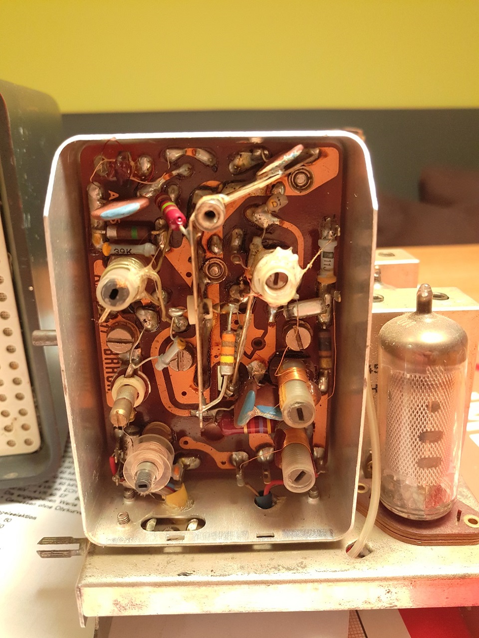

Hallo Amerigo,

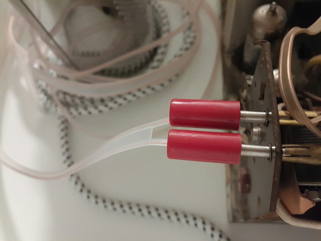

einige Dinge kannst Du schon ohne großen Aufwand abprüfen. Den Verstärkerteil kannst du checken, indem Du hinten am Plattenspielereingang ein Signal aufgibst (von einem CD-Spieler, anderes Radio - aber kein Plattenspieler mit Magnetsystem, der braucht dann einen Vorverstärker). Ich denke, der Verstärker geht noch, sonst würdest Du gar nichts hören, auch kein Knacken. Um den Tuner-Teil zu prüfen, solltest Du auf jeden Fall eine Antenne anschliessen (und wenn es nur ein Meterstück Draht ist), sonst tut sich speziell bei UKW gar nichts. Auf Mittelwelle tut sich tagsüber gar nichts mehr, da findest Du nur Rauschen. Erst abends kannst Du einige weiter entfernt liegende Stationen empfangen. Wenn das Radio nur dann rauscht, wenn die Platten am Drehkondensator fast ganz heraus gedreht sind, schau nach, ob Platten verbogen sind und sich berühren.
Bezüglich der Knöpfe: es gibt jemand, der alle Knöpfe für den SK2x in guter Qualität nachfertigt und bei Ebay anbietet.

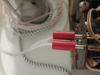

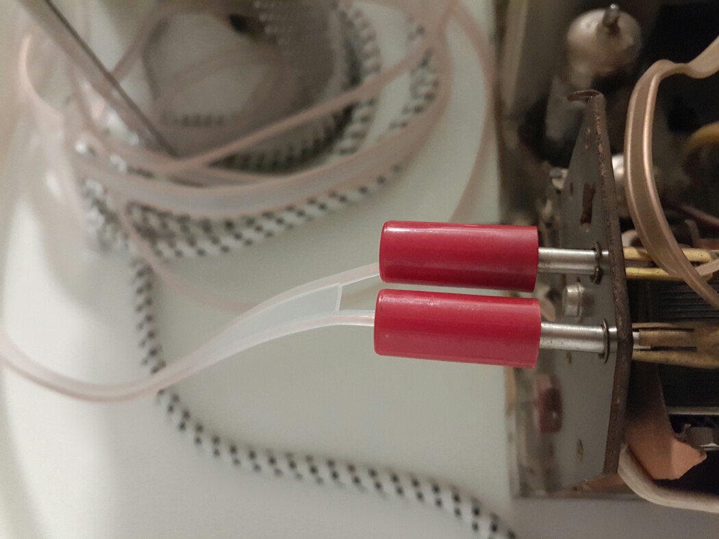

das mit dem Anschluss einer Antenna war ja schon mal ein hervoragender Tipp. Nachdem ich in irgendeiner Wühlkiste eine entsprechende UKW eines deutlich moderneren Radios von Koax-Stecker auf Bananenstecker umgebaut und angeschlossen habe war der Empfang und Klang tadellos.
Meiner Einschätzung zur Folge müssten demnach alle relevanten Bauteile noch OK sein.
Was mir auf die Schnelle aufgefallen ist, ist die Tatsache das sich der eingestellte Sender mit der Zeit leicht verstellt und daher nach >3h etwas nachjustiert werden muss um wieder guten Empfang und die eingestellte Lautstärke zu haben.
Dazu noch kurz eine Frage: Ist ein solcher Drift eine typische Alterserscheinung welcher sich mit einem Abgleich idR beheben lässt?
Da die grundsätzliche Funktion nun erst mal bestätigt ist werde ich mich erst mal um die Äusserlichkeiten. Dafür auch schon mal Danke für den Tipp zu der Drehschalterquelle.
Viele Grüsse,
Reinhard
Viele Grüsse,
Reinhard
Hallo Reinhard,
die Senderdrift ist keine Alterungserscheinung, sondern ein Temperatureffekt der sich erwaermenten Bauteile waehrend des Betriebes. Voellig normal. Bei spaeteren Entwicklungen hat man eine sogenannte "afc" (automatic frequency control) eingebaut.

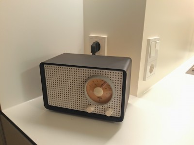

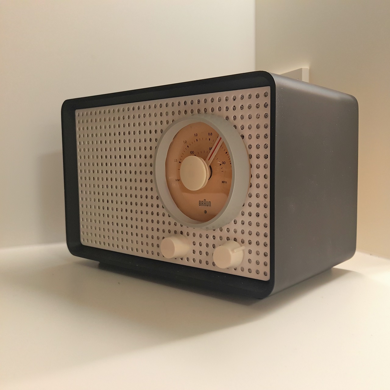

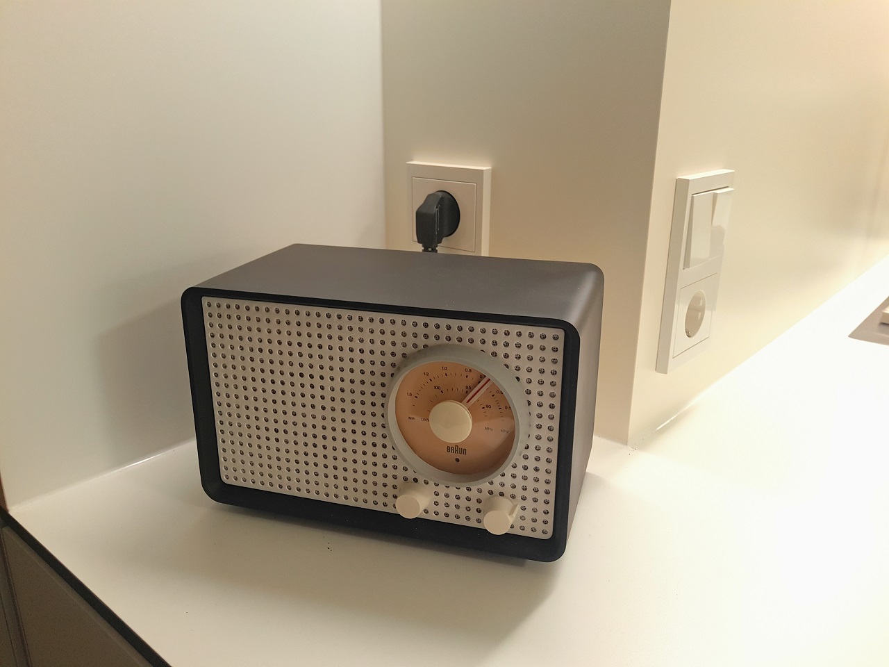

Hallo Beisammen,
euch allen nochmals ein herzliches Dankeschoen fuer die vielen Tipps und die Unterstuetzung hier.
Das Radio ist schon laengst fertig und beschallt jeden Morgen meinen Fruehstueckstisch, ablichten und hier herzeigen will ich es aber trotzdem erst seit dem ich die Wurfantenne in der Wand hinter dem Radio verstaut habe und daher auch das drumherum halbwegs ansehnlich aussieht.
Lediglich die Skalenscheibe ist noch original vergilbt. Dies stoert mich bis dato zwar nicht - aber auch hier bekomm' ich ueber einen Kontakt hier aus dem Forum eventuell noch was weniger vergilbtes.
Also, nochmals vielen Dank - ich bin schon gespannt wann ich das naechste entsprechende Objekt zur Restauration finde. Eventuell ja wieder was fuer dieses Forum.
Schoene Gruesse,
Reinhard

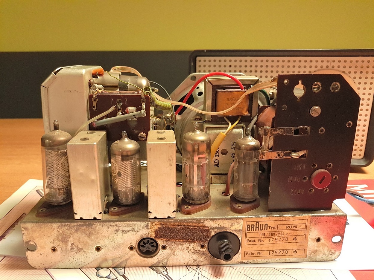

Mache mal bitte ein Foto von hinten (die Rückwand)!
Danke, Uli
