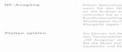

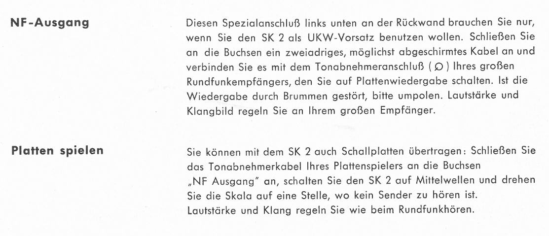

#6 Beitrag von v/d/b » 26.12.2016, 08:26
da wir ja gerade Weihnachten haben, hier dann die versöhnliche Auflösung:
Der Anschluss kann also sowohl als Ein-. als auch als Ausgang genutzt werden.
Neu war mir dabei, dass man den SK beim Abspielen von Platten nicht auf UKW, sondern auf MW stellen soll.
Wieder was gelernt.
