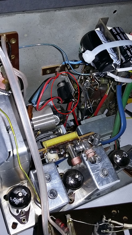

anbei das bild aus dem forum hier vom sk 6 - sieht beim sk 61 genau so aus.

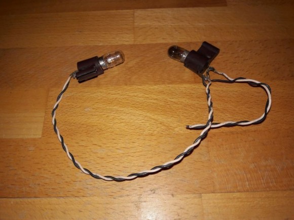

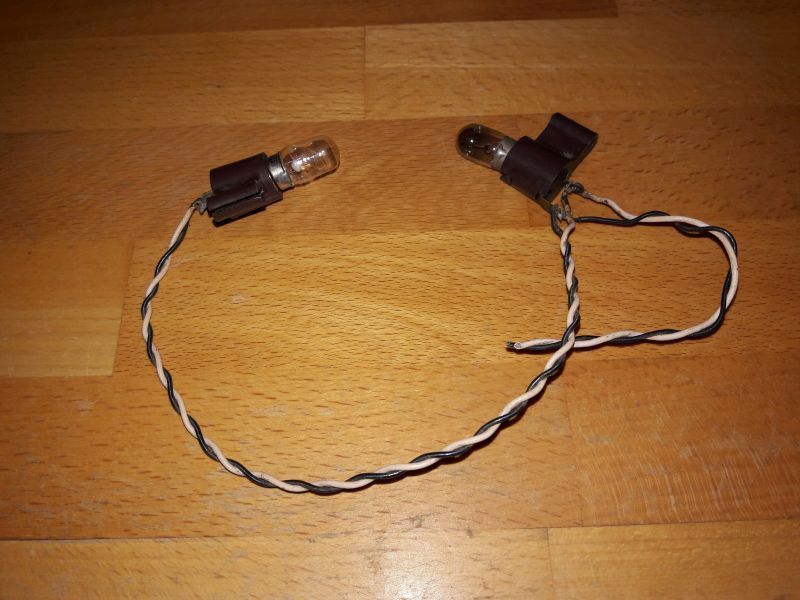

hallo gerhard,
ja prima- wie kommen wir ins geschäft?
meine mailadresse ist: christoph-stueck@gmx.de
die weiße fassung sieht so aus als ob sie über den stab gesteckt wird
die schwarze sieht so aus als ob sie auf den stab aufgesteckt würde.
vieleicht ist die schwarze im bild auch nur eingerissen und der obere teil ist abgesplittert
ich vermute mal das ist uns auch passiert.
gruß christoph

Hallo Christoph,
die Halterung wird auf eine abgestellte Blechlasche gesteckt und das Birnchen wird eingeschraubt. Die älteren Halterungen sind aus einem harten Kunststoff, der irgendwann sehr spröde wird und zerbröselt. Die neueren sind aus einem Weichkunststoff - aber natürlich so nicht original.

hallo, - ja das prinzip ist gleich - ich mußte fesstellen leider ist aber die geometrie doch anders,
sodaß man eine originale fassung braucht oder die alte irgendwie ausbessern muß.
soll ich dir die fassung für dein audio 300 zurückschicken - ich habe die alte erst mal zusammengeflickt
suche aber auf diesem wege doch weiter.

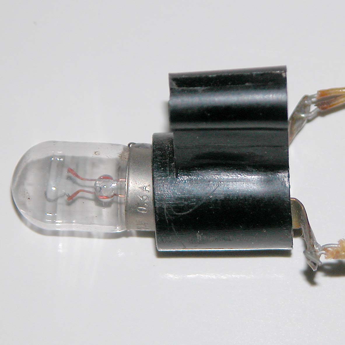

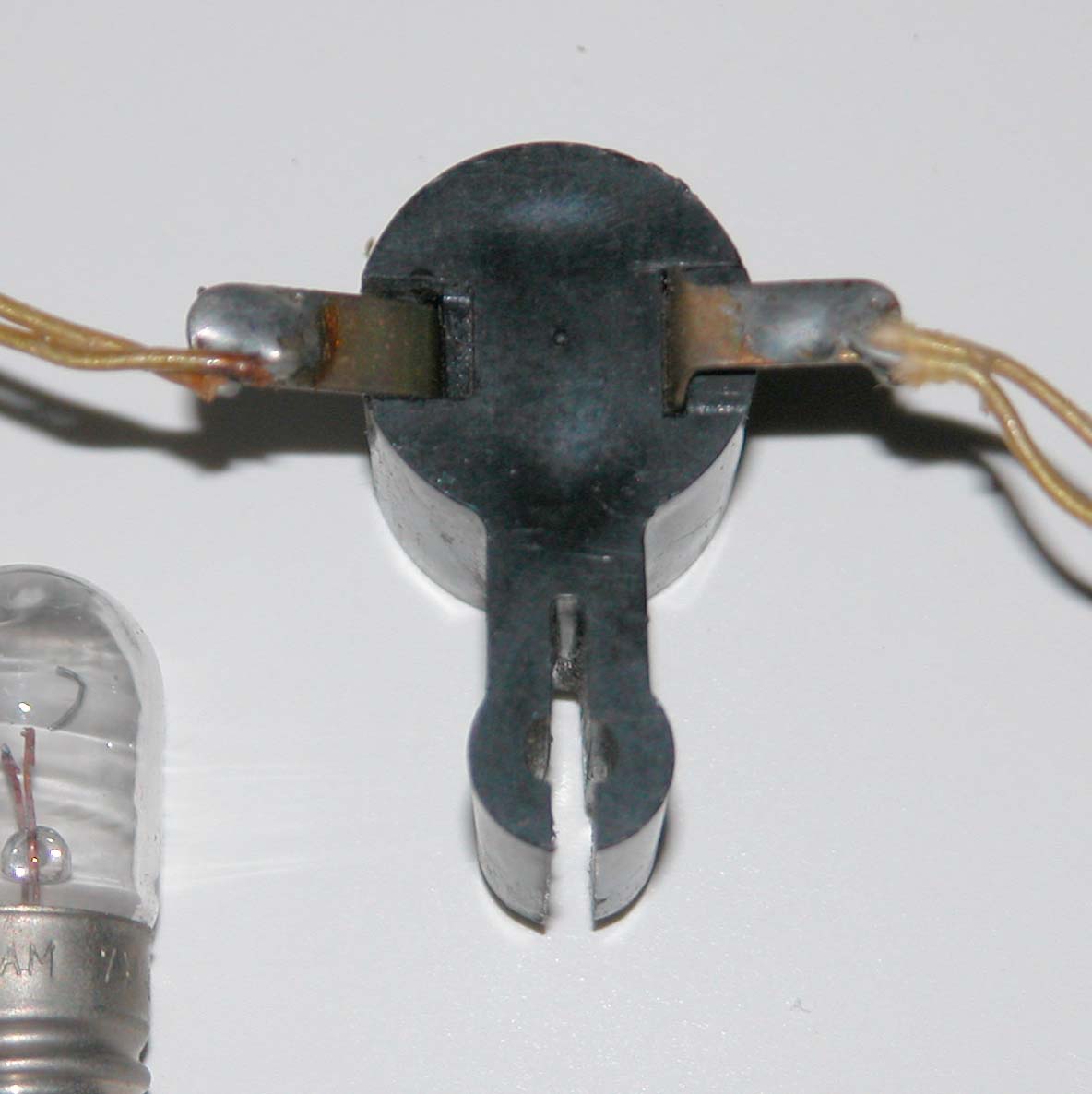

passt eventuell diese halterung?
günter

hallo,
ja diese sieht so als ob sie passen müßte.
das aufsteckteil ist von der ausrichtung 90° zum sockel gedreht
anbei ein zoom des 1. photos
