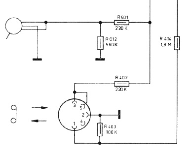

Ist bestimmt ein oft gefragtes Thema, aber ich hab noch keine befriedigende Lösung gefunden.
In Reihe hängt ja ein 220K Widerstand R401... (auch im TB Eingang) evtl. ganz rauslöten ? Wofür ist der 550K Widerstand R012 gegen Masse?
Hab links und rechts Ausgang Bluetooth/smartphone mit je einem 1K auf Mono zusammengeführt.
Abgesehen davon, dass man die Lautstärke sowohl am handy als auch am Radio weit aufdrehen muss, brummts auch noch hörbar... (Becherelko schon gegen 2 Elkos 47µF getauscht, ist bei UKW deutlich besser)
Vielleicht weiß Jemand Rat
p.s. den 220er mal gebrückt... schon etwas lauter.
Brumm ist noch da. Ist eher ein Summen als ein Brummen ;-)
sk55 phono.jpg (17.9 KiB) 2978 mal betrachtet

Hi,
brummt es denn beim Radio/Platte hören nicht?
Ich kenne das von meinem SK5.
Auch nach Autausch der Sieb-Elkos brummte der noch. Geholfen hat eine große Induktivität in der Leitung vom Elko zum NF-Übertrager. Ich habe dazu einen Ringkerntrafo verwendet, der noch herumlag...es gibt aber auch spezielle Spulen dafür.
