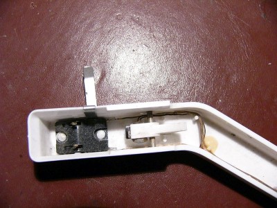

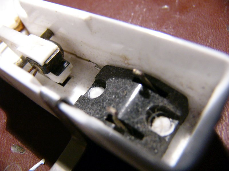

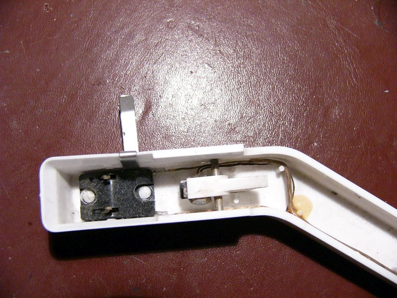

der andere tonarm ist intakt bis auf die aufnahme des Tonabnehmersystems - dieses hat keinen halt mehr
wie die aufnahme genau aussehen muß ist mir nicht klar- hat hier vielleich jemand ein photo?

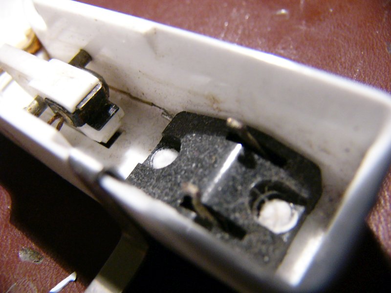

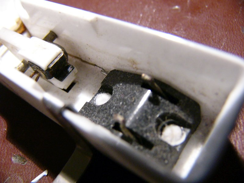

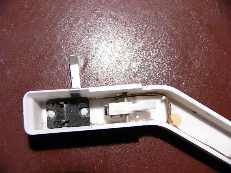

Ein Foto von einer intakten Tonarmaufnahme füge ich an. Der Tonabnehmer wird an den beiden Drahtbügeln vorne (sind gleichzeitig die Kontakte für rechts/links) eingehängt, leicht nach vorn geschoben und hinten in der Schaltwippe für die zwei Nadelpositionen eingehängt. Hinten ist gleichzeitig der Massekontakt.
