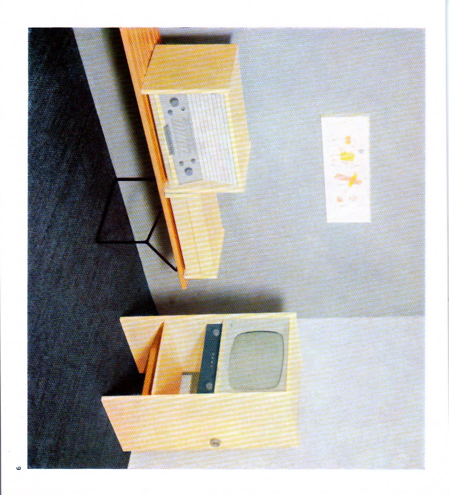

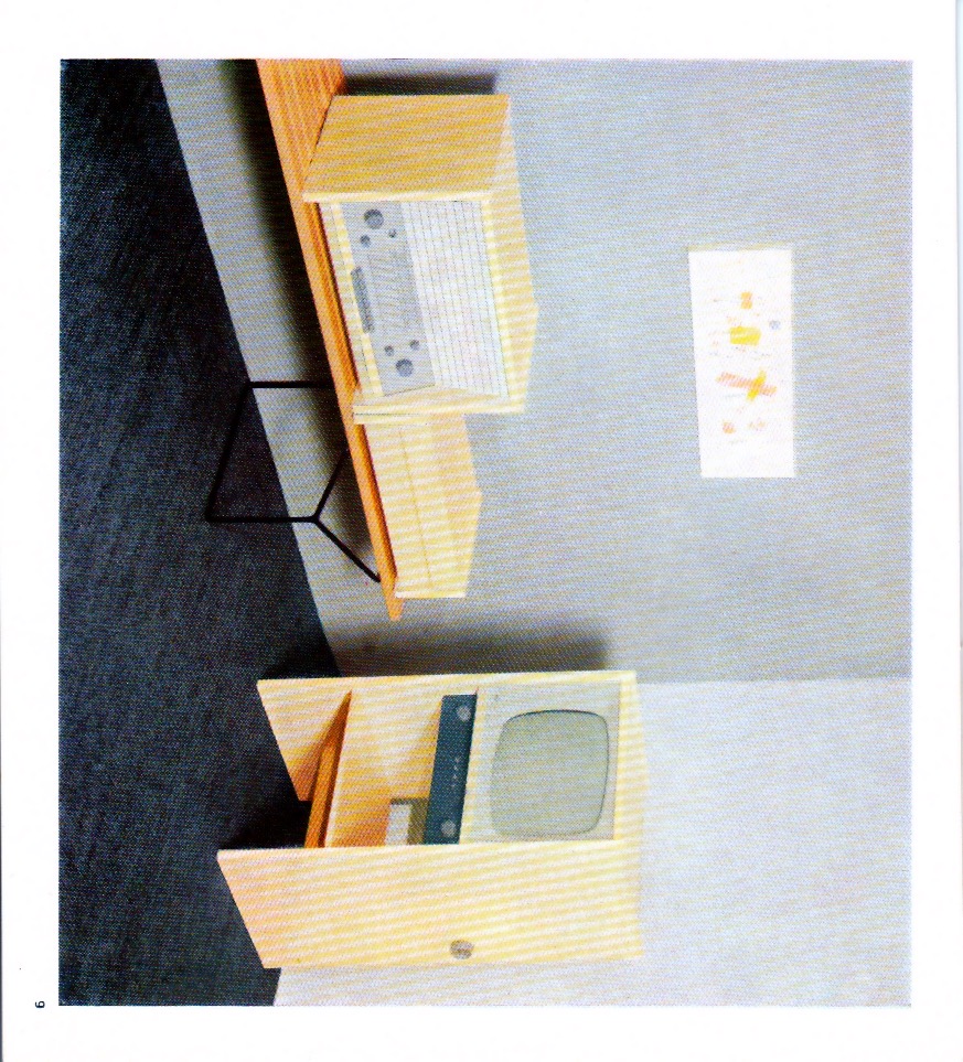

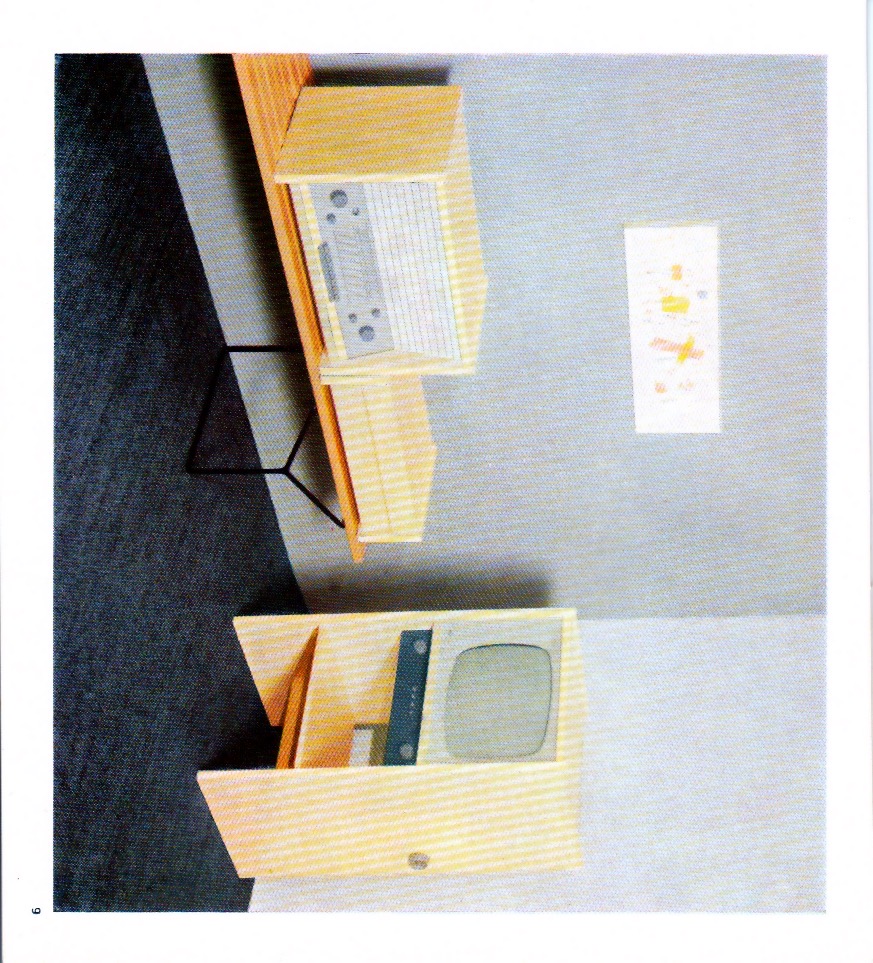

hallo dieter,
die knöpfe sind bei diesem gerät original.
der frühe G11 hatte braun-graue oder besser gesagt
bräunliche knöpfe. siehe auch bei braun-prospekten
von 1956. es gibt auch alte farbfotos
von braun.
bei einem meiner originalgeräte sind die knöpfe
ebenso. bei neueren sind sie grau.
grüße
günter
