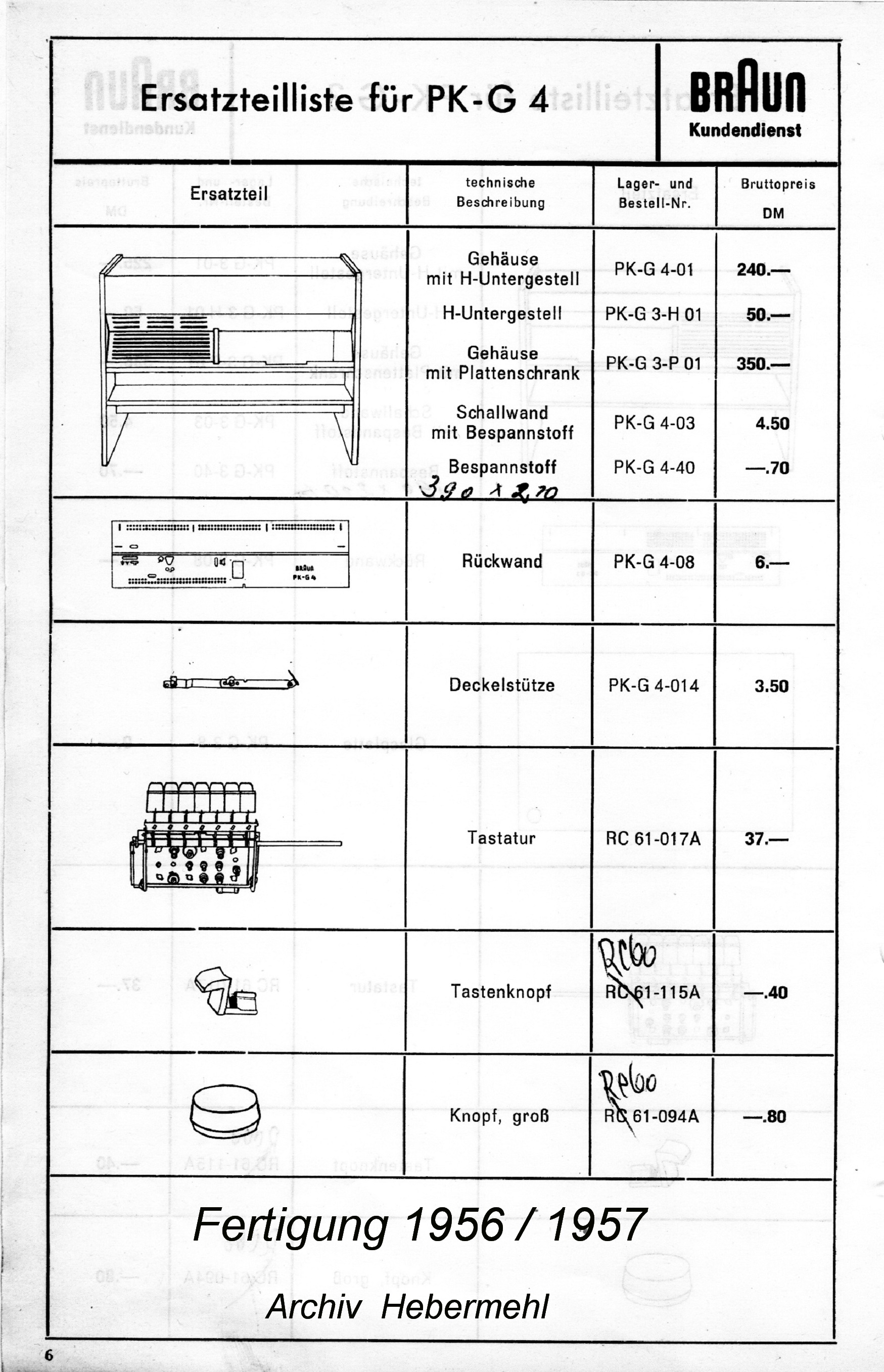

Hier die Ersatzteilliste mit Preisen

Vielen Dank!
Ich bin nur deswegen irritiert, weil ich immer davon ausgehe, dass mit höherer Nummer eine Weiterentwicklung einhergeht.
Und nun gibt es halt PK-G3 und PK-G5* mit Klarsicht-Schiebedeckel, und dazwischen die PK-G4 mit dem Klappdeckel... Hm.
*PK-G 51 bis 5-81 bezieht sich ja wohl auf das verwendete Radiochassis.
Für mich ist der - mit Verlaub - riesige Deckel designtechnisch ein Rückschritt;
dann lieber einen Auflagedeckel (für den Plattenspieler) und eine im Gehäuse verschwindende Klappe (für das Radio) wie beim MS3.
So einen gab es bei uns im Wohnzimmer...
Vielleicht eine vom Marketing geforderte Variante für Kunden, die "dä neumodische Krom" mit dem Plastik nicht wollten??
edit, später: Ah! Gerhard hat die Antwort (siehe unten). Danke!
