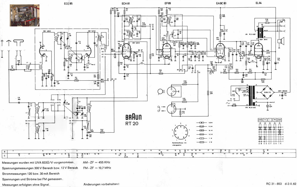

kurz zur ergänzung der frage
ich habe heute ein kabel mit dinstecker und vier chinch steckern am anderen ende ausprobiert
und leider an keinem der vier chinch stecker ein radio ausgangssignal fesstellen können.
angeheftet ist der schaltplan des rt20 - für mein laienverständis bedeutet der pfeil, daß hier zumindest das radio
monosignal ausgegeben wir.
das kabel ist ja eigentlich für stereo ein- und ausgabe gedacht - muß hier ein spezielles kabel verwendet werden?
