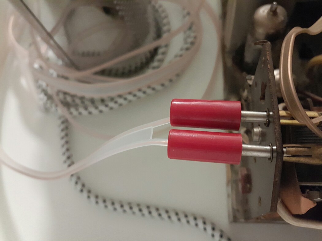

Re: SK25 funktionslos vom Troedelmarkt: Restauration(sversuc
das mit dem Anschluss einer Antenna war ja schon mal ein hervoragender Tipp. Nachdem ich in irgendeiner Wühlkiste eine entsprechende UKW eines deutlich moderneren Radios von Koax-Stecker auf Bananenstecker umgebaut und angeschlossen habe war der Empfang und Klang tadellos.
Meiner Einschätzung zur Folge müssten demnach alle relevanten Bauteile noch OK sein.
Was mir auf die Schnelle aufgefallen ist, ist die Tatsache das sich der eingestellte Sender mit der Zeit leicht verstellt und daher nach >3h etwas nachjustiert werden muss um wieder guten Empfang und die eingestellte Lautstärke zu haben.
Dazu noch kurz eine Frage: Ist ein solcher Drift eine typische Alterserscheinung welcher sich mit einem Abgleich idR beheben lässt?

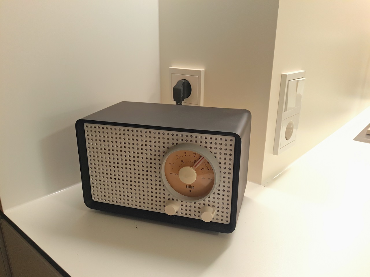

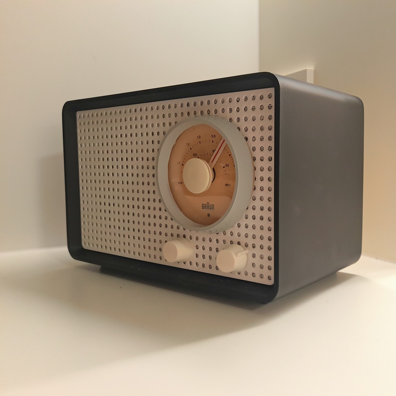

Hallo Beisammen,
euch allen nochmals ein herzliches Dankeschoen fuer die vielen Tipps und die Unterstuetzung hier.
Das Radio ist schon laengst fertig und beschallt jeden Morgen meinen Fruehstueckstisch, ablichten und hier herzeigen will ich es aber trotzdem erst seit dem ich die Wurfantenne in der Wand hinter dem Radio verstaut habe und daher auch das drumherum halbwegs ansehnlich aussieht.
Lediglich die Skalenscheibe ist noch original vergilbt. Dies stoert mich bis dato zwar nicht - aber auch hier bekomm' ich ueber einen Kontakt hier aus dem Forum eventuell noch was weniger vergilbtes.
Also, nochmals vielen Dank - ich bin schon gespannt wann ich das naechste entsprechende Objekt zur Restauration finde. Eventuell ja wieder was fuer dieses Forum.
Schoene Gruesse,
Reinhard
Schoene Gruesse,
Reinhard

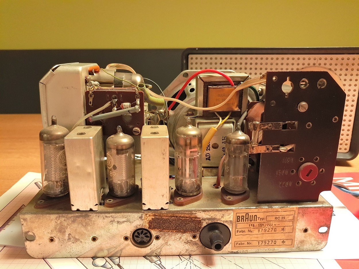

Mache mal bitte ein Foto von hinten (die Rückwand)!
