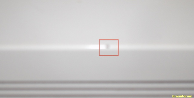

Hier mal ein Beispiel (SK 4):
Aus der Ferne
von Nahem (drei ausgebesserte kleine Macken zwischen den beiden Beschriftungen)
Hier noch eine ausgebesserte Kante
Die Farbtöpfchen.
Die Farbe gibt es z.B. im Drogeriemarkt Müller oder in Modellbauläden, ca 1,70 € pro Töpfchen. Der Glanzgrad passt etwa, wenn man es glänzender braucht, kann man nachpolieren.
