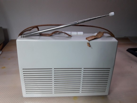

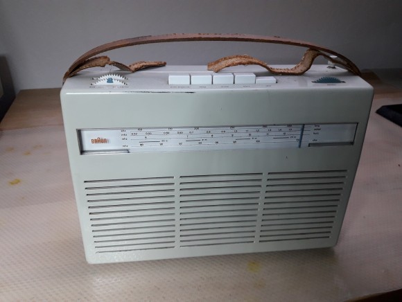

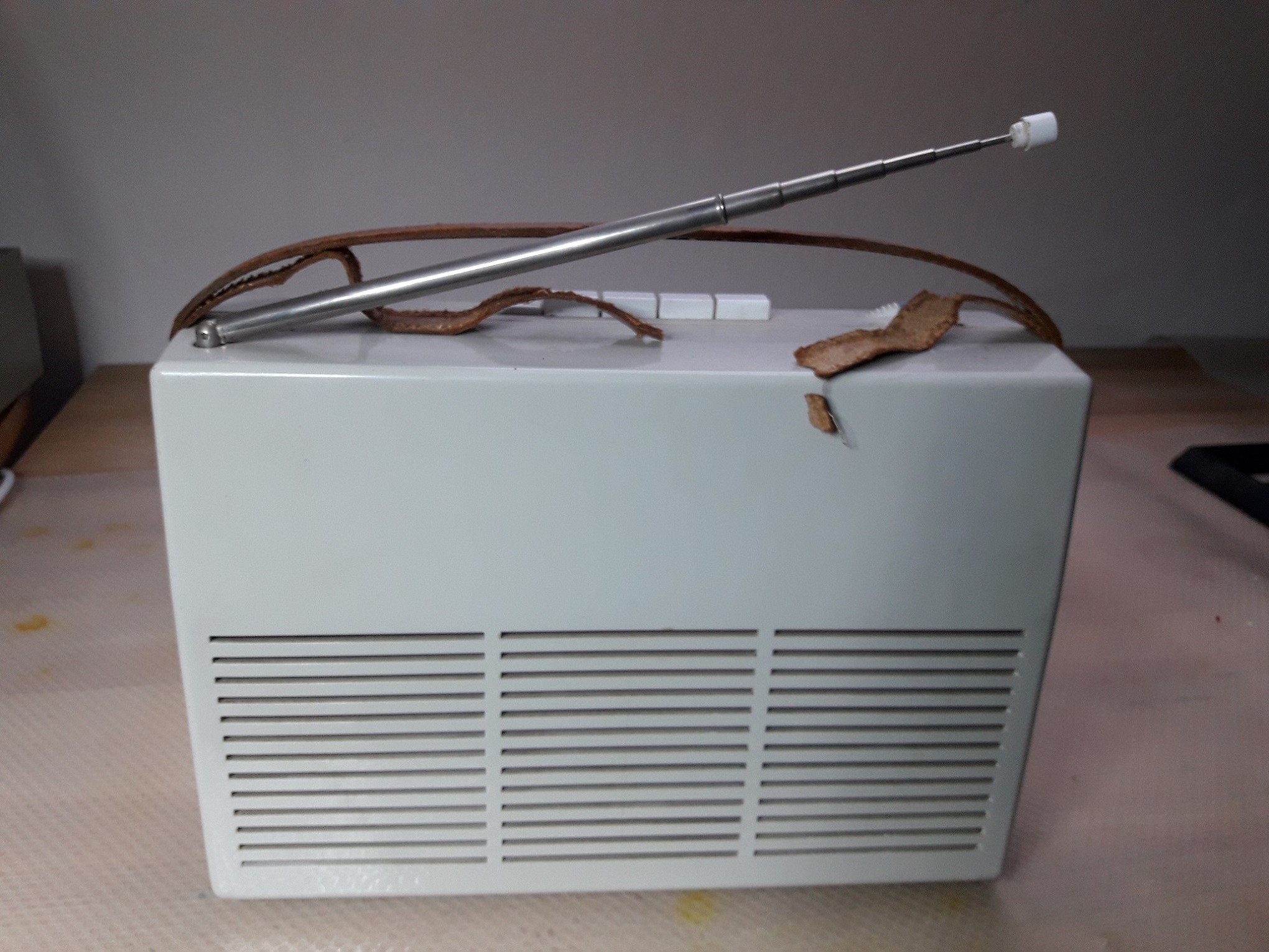

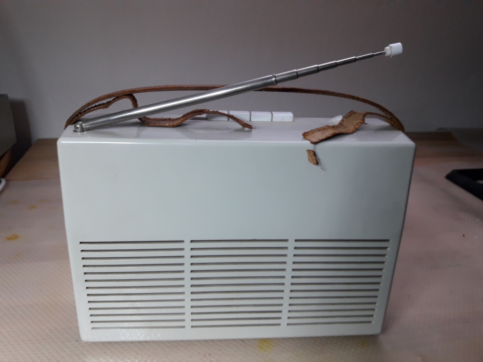

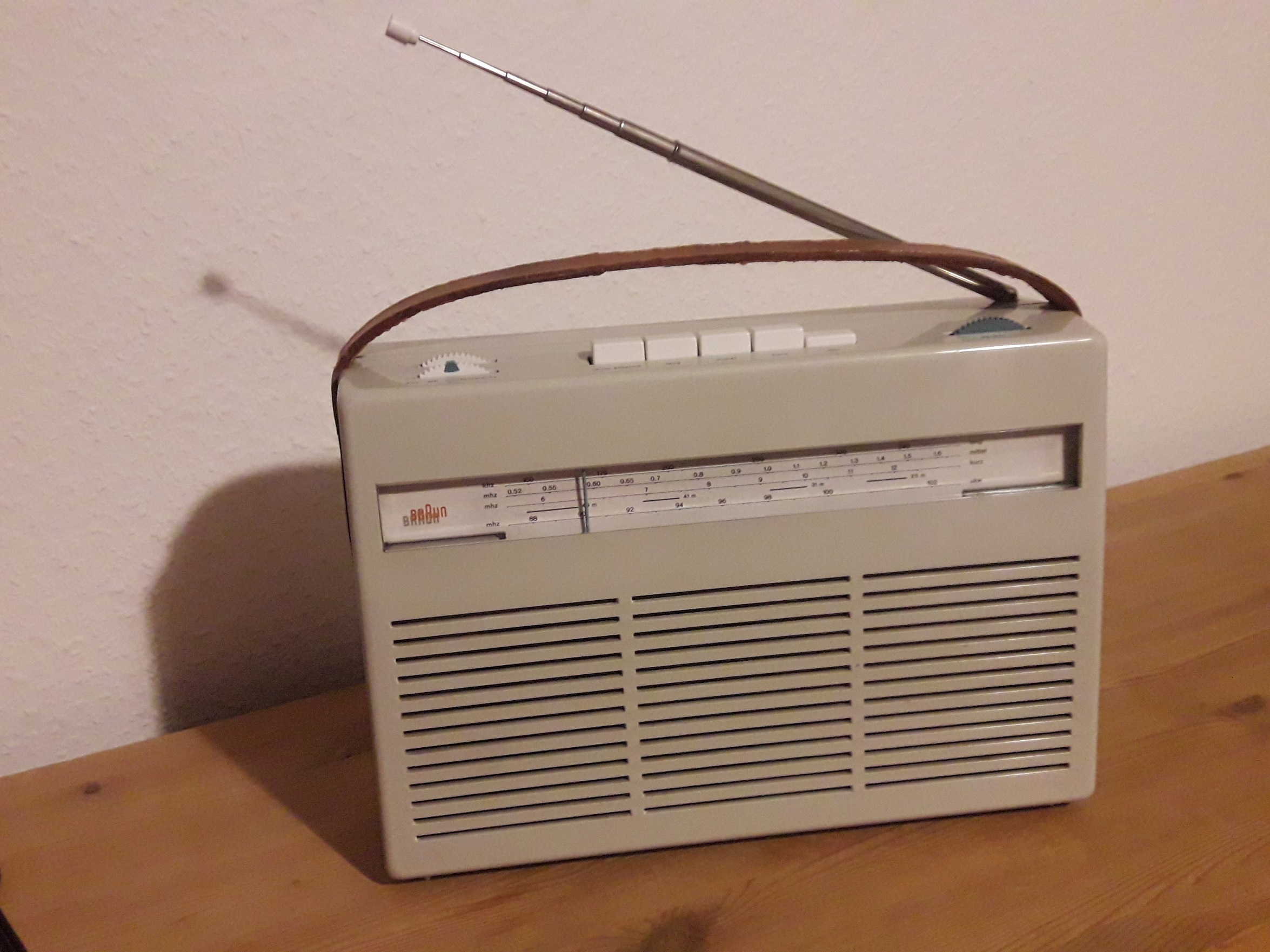

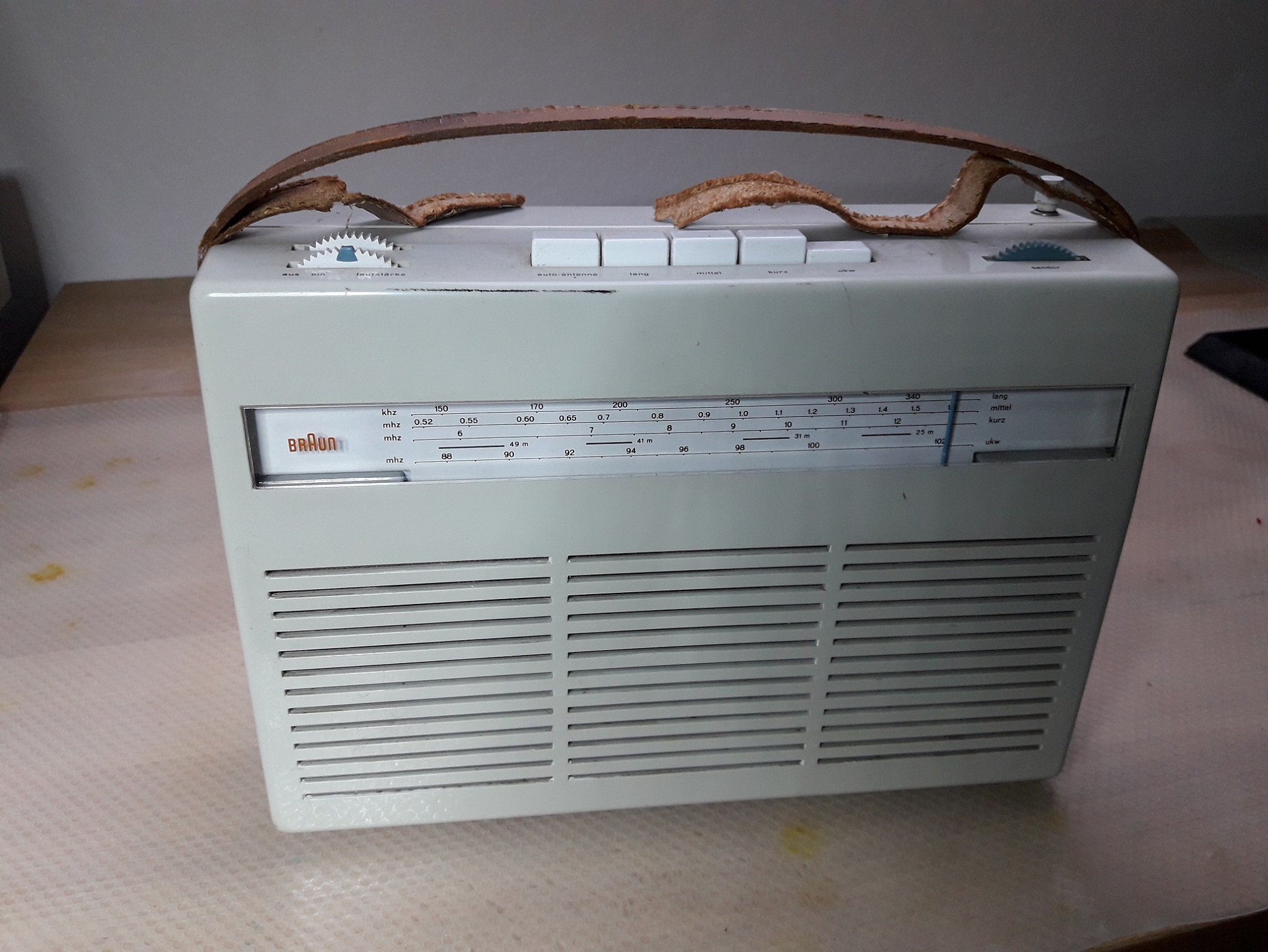

Moin Liebes Forum!
Vor kurzem habe ich ein Kofferradio T 22 umsonst überlassen bekommen.
Der äußere Zustand ist m.E. ziemlich gut. Keine Ahnung wie die sonst so aussehen. Es ist die graue Version.
Leider hat das Radio doch ein paar Mängel:

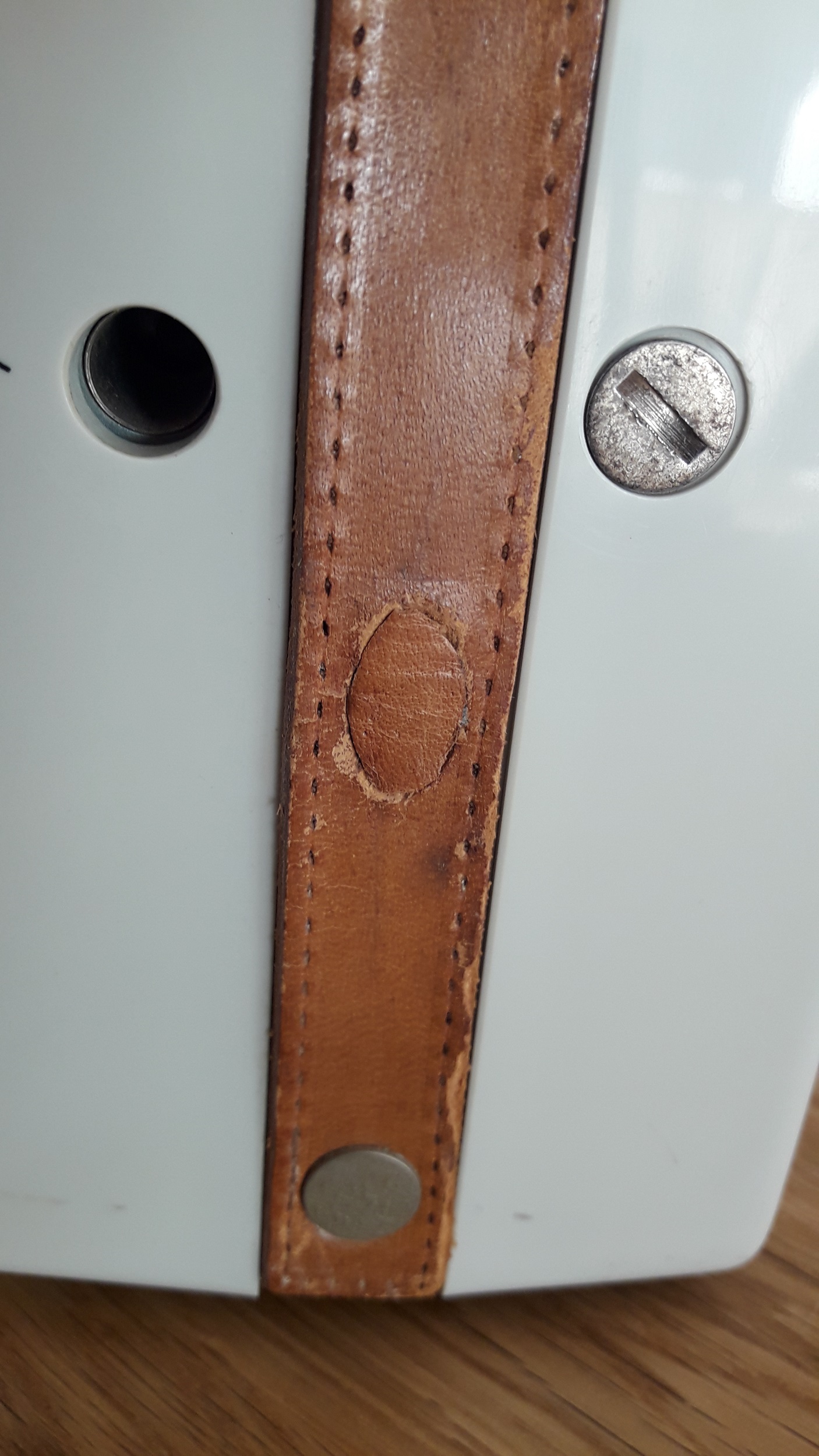

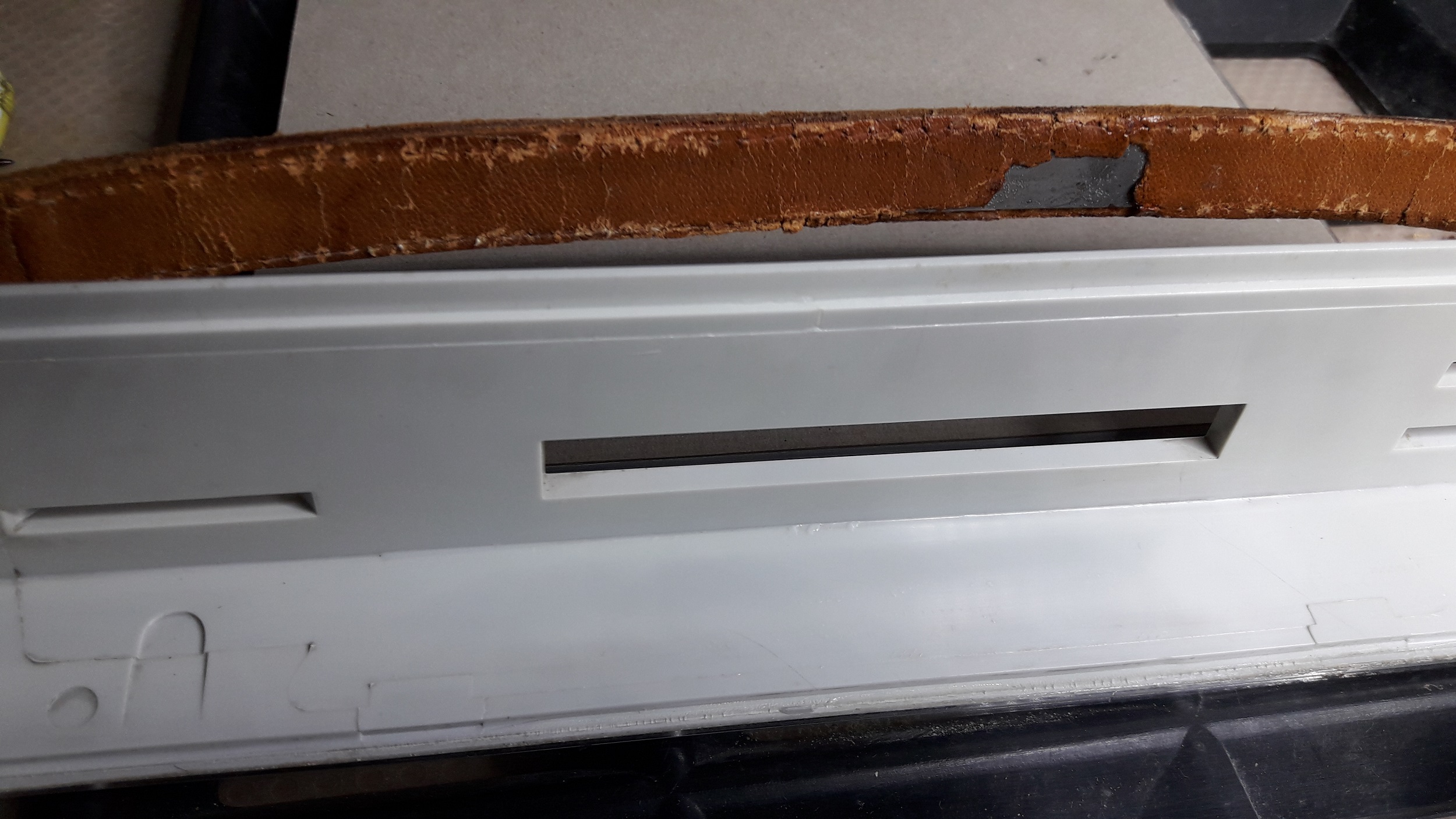

Der untere Teil des Trageriemens ist ziemlich zerbröselt. Da der Riemen mit dem Verstärkungsblech komplett
am vorderen Gehäuse vernietet ist, stellt sich die Frage, wie man dies repariert.

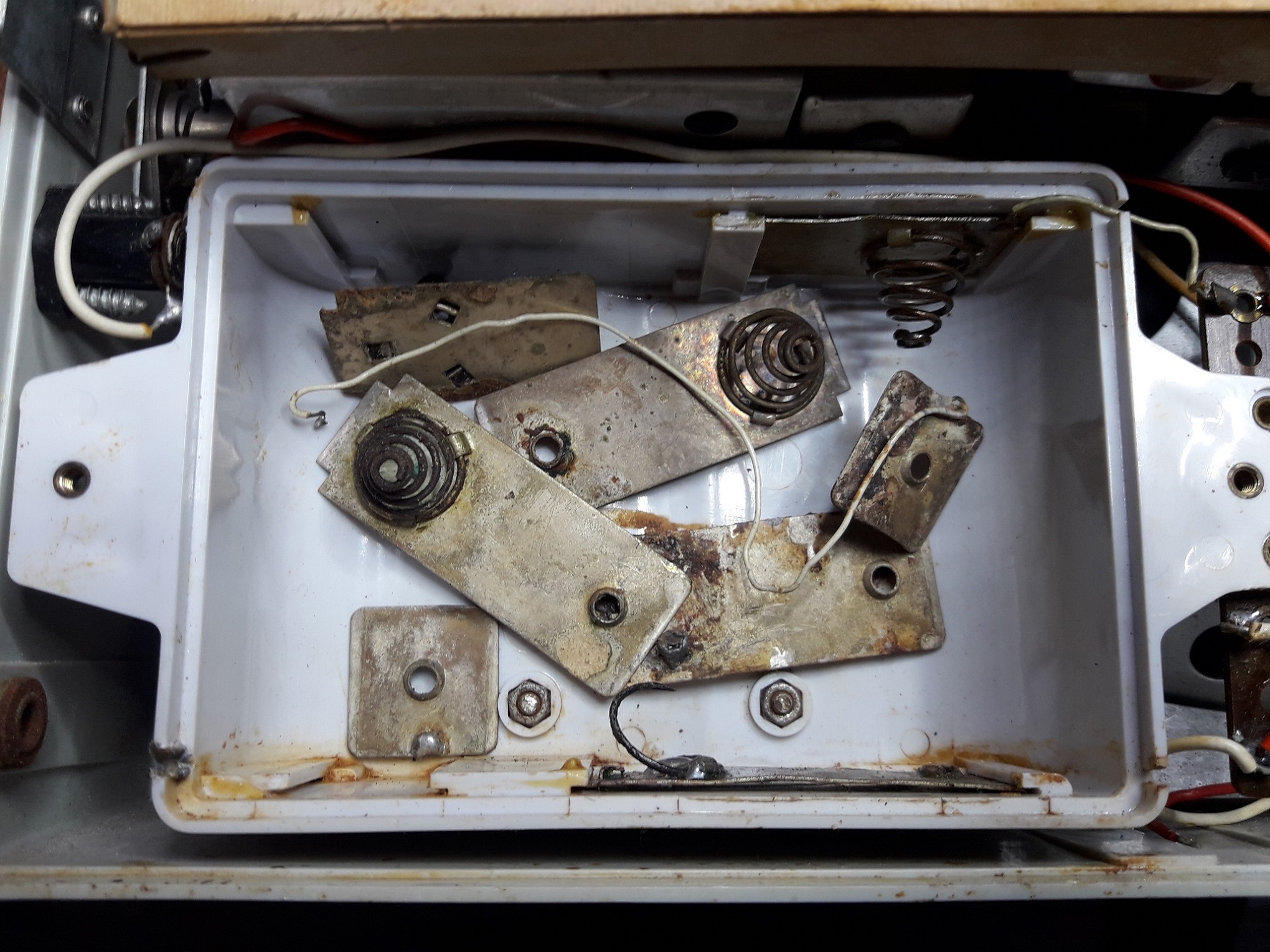

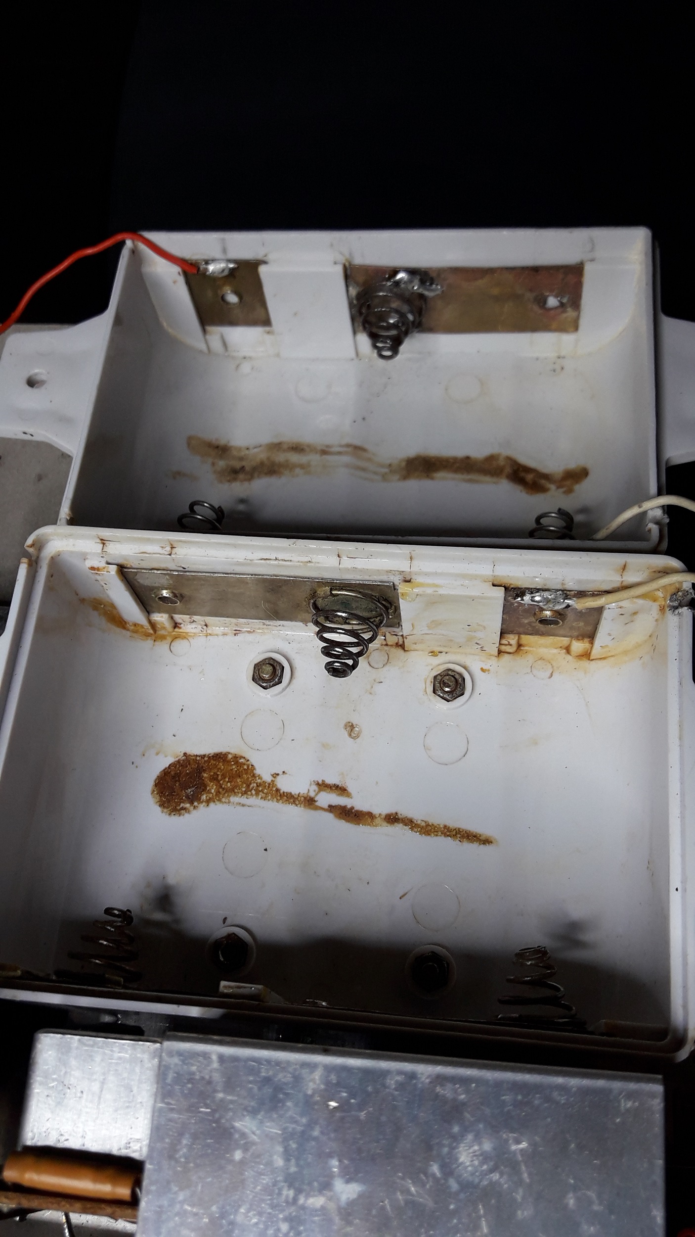

Die Kontaktbleche im Batteriekasten sind teilweise stark durch ausgelaufene Batterien korrodiert. Es fehlen auch zwei Federn.
Gibt es noch Irgendwo Ersatz?

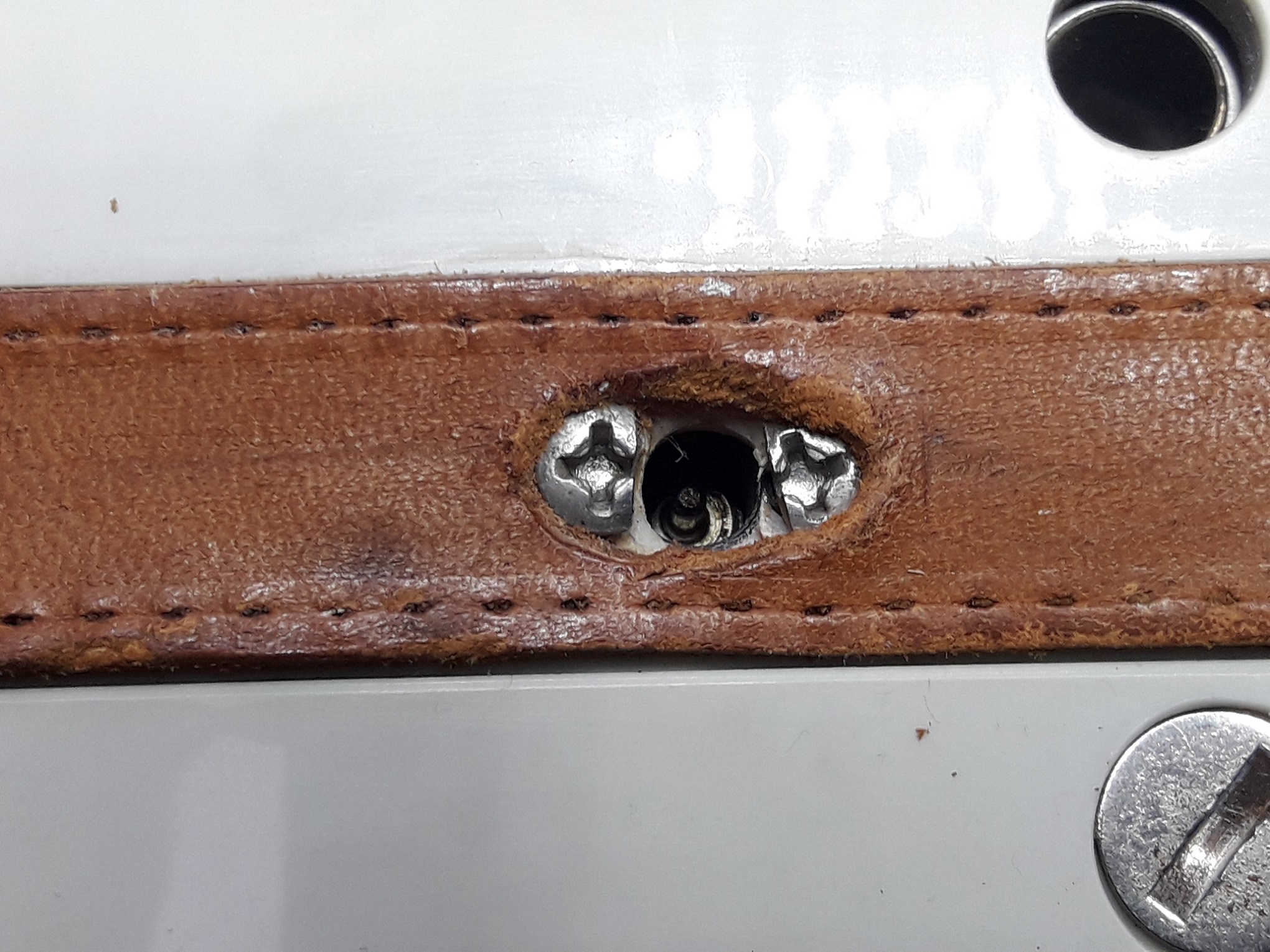

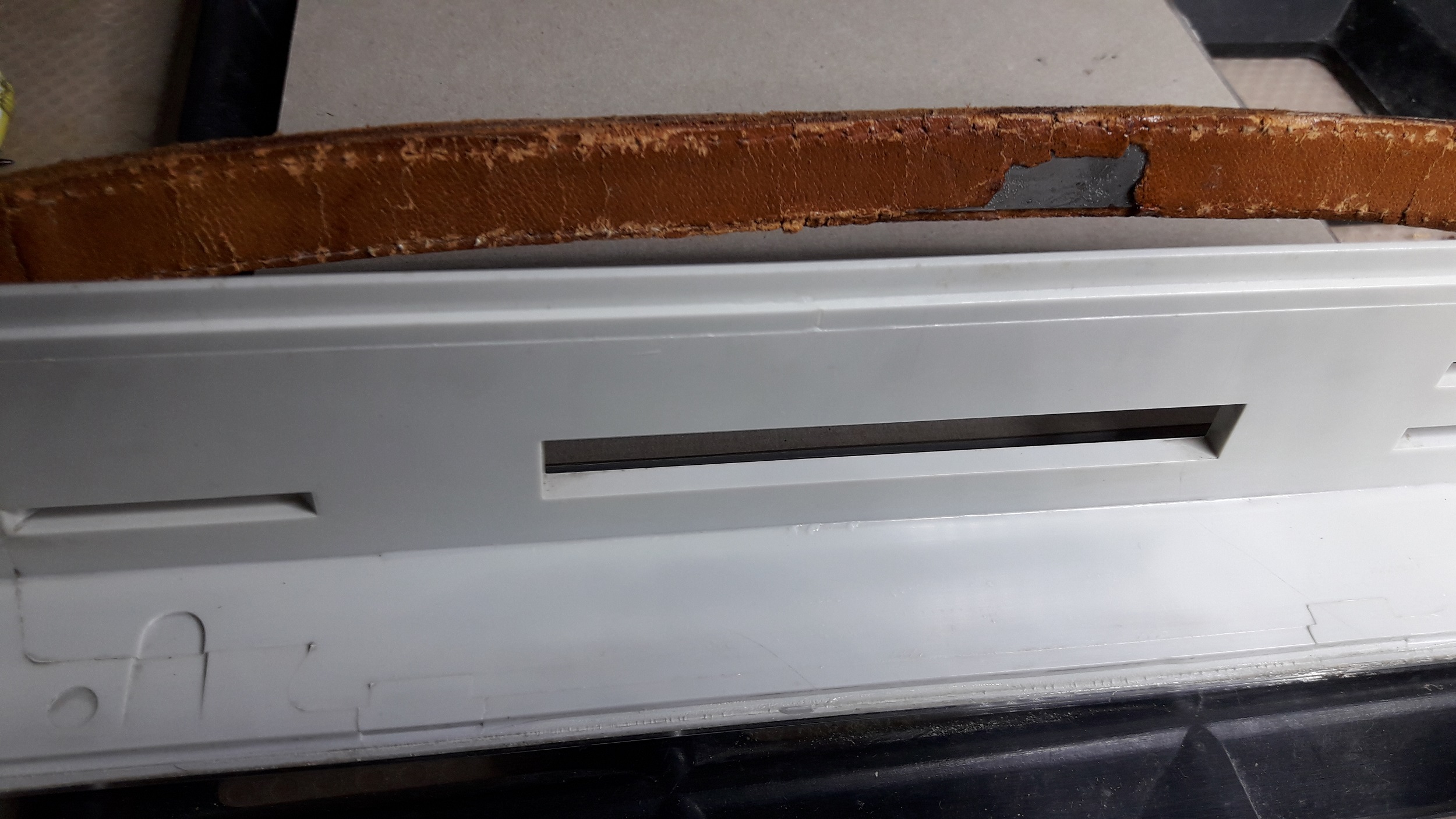

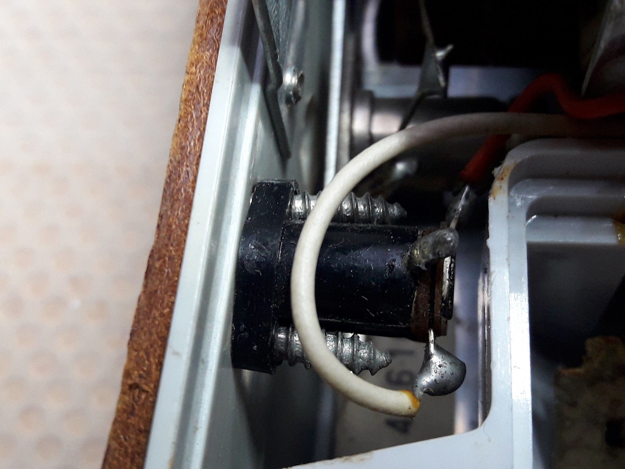

Dann wurde von irgend jemanden eine Netzanschluss-Buchse ins Radio eingebaut. Dazu ist ein Loch rechts ins vordere Gehäuse gebohrt worden.
Auch durch den Riemen. Die Buchse ist mit zwei Schrauben befestigt. Dies ist ein Frevel, dass man dem Radio angetan hat.
Diesen Einbau werde ich wieder zurückbauen, entfernen.
Mein Plan ist, falls man den alten Riemen entfernt bekommt, mit einem neuen Riemen das Loch im Gehäuse abzudecken.

Anbei ein paar Fotos zur Veranschaulichung.

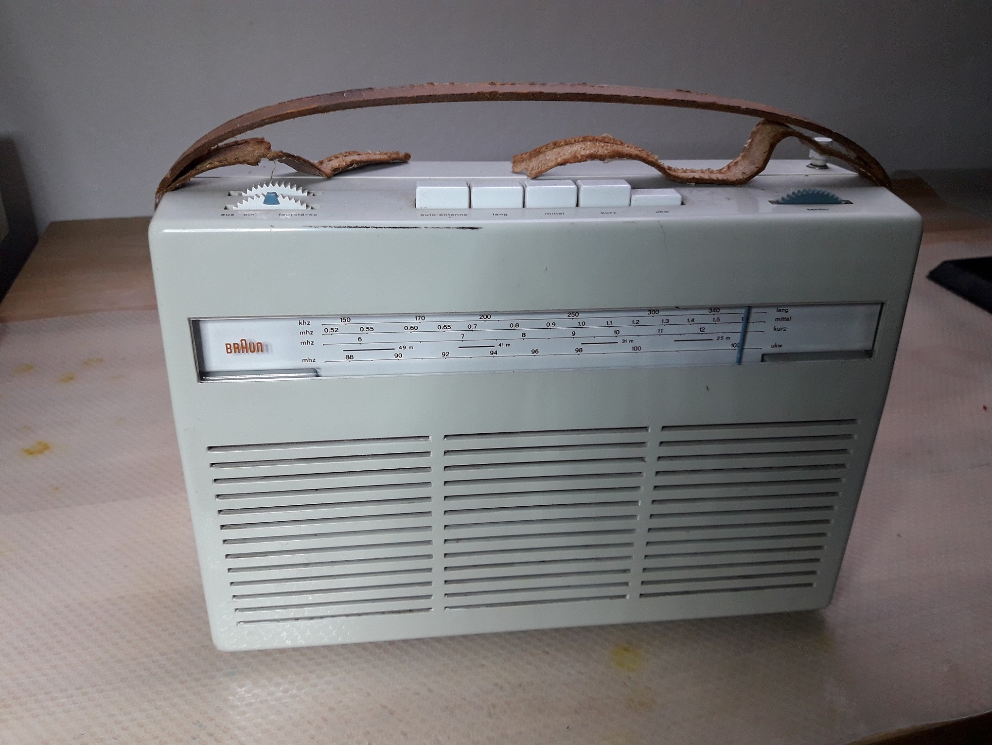

Frontansicht
Frontansicht

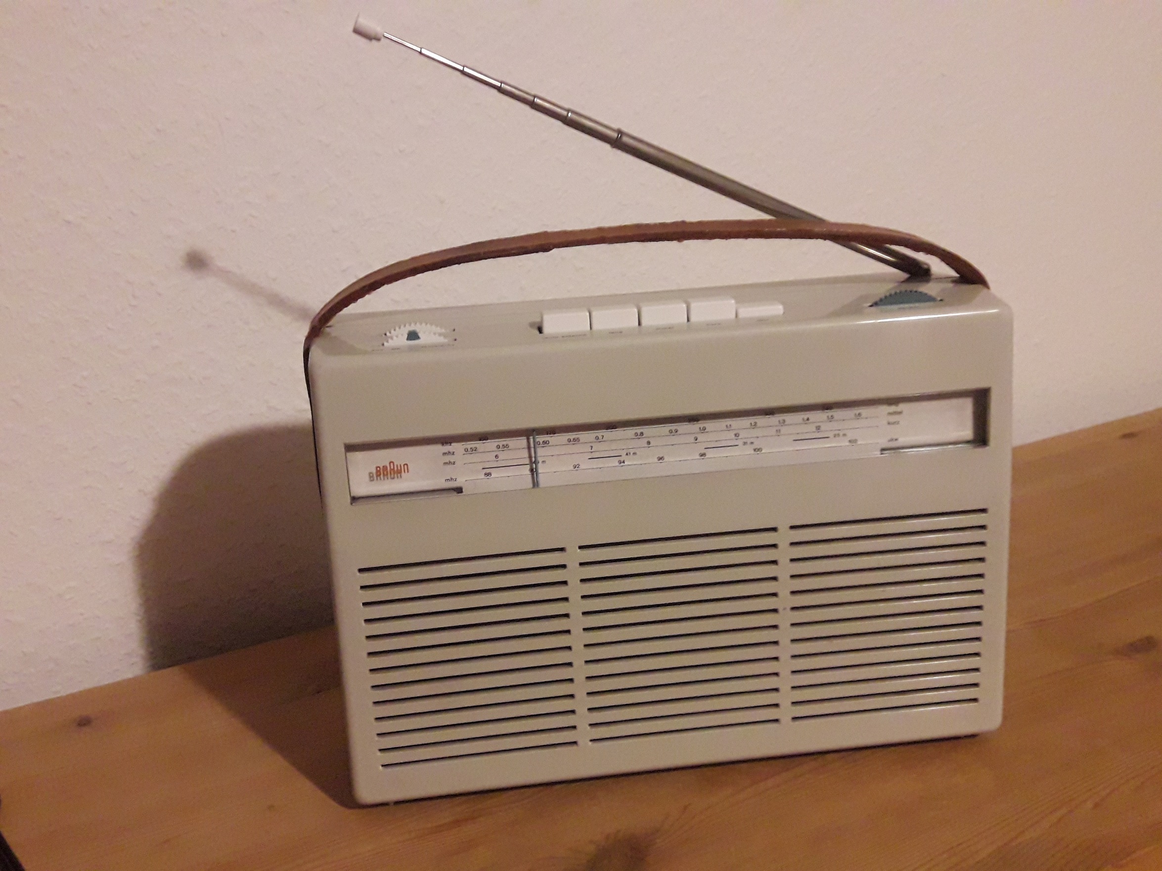

Rückansicht mit Antenne
Batteriekasten
Batteriekasten
Buchse Außen
Buchse Außen
Buchse Innen
Buchse Innen

Zu den Federn ebenfalls bei Ebay schauen oder welche aus einem Schlachtgerät (muß kein Radio sein) verwenden.

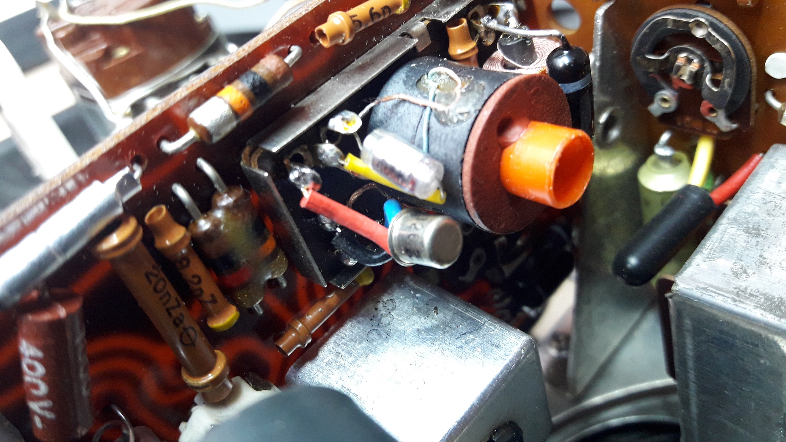

Konnte heute bei einem alten Radioladen zwei AF 124 ergattern. Diese baute ich ein, doch leider wurde es noch nicht lauter.

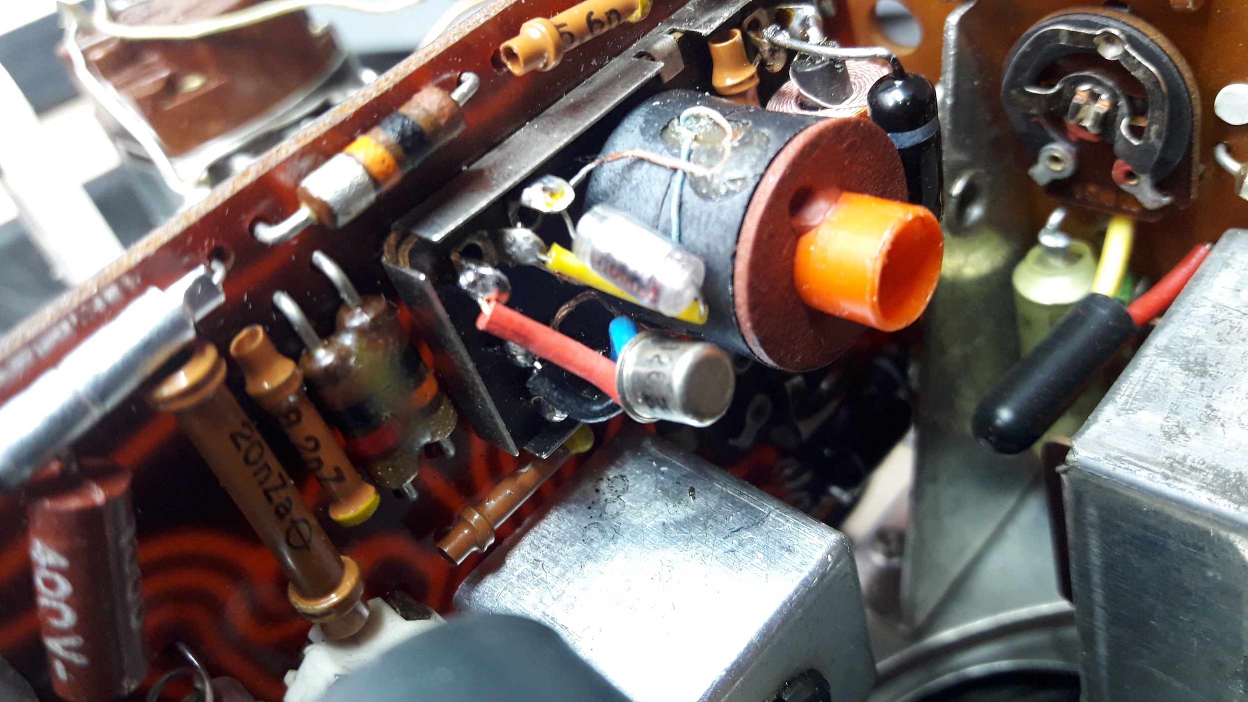

Bin ja erstaunt gewesen, dass die alten OC 171 nur in die Platine auf einen Sockel gesteckt sind. Alle Achtung und das 1960. Sehr Servicefreundlich.
Beim weiteren herumprobieren wackelte ich an den Filtergehäusen von Platine T22-052.
Und siehe da, es krachte ziemlich laut und auf einmal war UKW da. Es muss ein Wackelkontakt auf der Platine sein, den ich noch nicht gefunden habe.
Von daher werde ich weiter forschen und hoffentlich den Fehler finden.

Gestern baute ich die ZF-Platine aus und siehe da, der Filter mit der Bezeichnung BV 1268 hatte kalte Lötstellen.
Ich lötete dann alles nach was verdächtig aussah und nach dem Zusammenbau erhoffte ich dass es wieder funktionieren würde.
Pustekuchen! Es ist noch stummer als zuvor. Nur ein Rauschen ist vernehmbar und zwar auf allen Wellenbereichen!

Neulich nahm ich an, dass T4 einen Schaden erlitten hat. Dem ist nicht so.
Heute operierte ich den T5 aus dem Extragehäuse heraus und somit konnte ich nun
Beide Transistoren vergleichen. Dabei stellte ich fest, dass ausgerechnet T5 beschädigt ist.
Zwischen Basis und Emitter habe ich in beiden Richtungen dasselbe gemessen.
Er hatte dort fast Durchgang. Die Widerstandswerte waren in beiden Richtungen auch gleich.
T4 ist komischerweise in Ordnung. Das Verpolen hat ihm anscheinend nicht geschadet.
Da ich noch zwei AF 124 hatte, probierte ich den einfach aus. Und siehe da....
UKW funktioniert klar und deutlich! :D
Dafür aber L M K nicht so gut. Schätze mal, das ist dem geschuldet, dass der AF 124 nicht ganz richtig ist.
Wenn ich Lust und Muße habe, werde ich den nochmal austauschen. Gegen AF 126.
Nun kann ich mich dann um die Optik kümmern.

Zu guter Letzt habe ich noch T4 und T5, die vormals OC 170 waren, gegen AF 126 getauscht.
Der UKW-Empfang ist nun noch etwas besser geworden.
Die Transistoren konnte ich sehr günstig bei einem alten Radio-Laden in Hamburg bekommen.
Der macht jetzt nichts mehr mit Radios und Elektronik, sondern mit individueller Beleuchtung.
Die alten Transistoren hat er noch aus NOS-Beständen und setzt diese nach und nach ins Netz.
Das war mein Glück, weil der Laden auch noch in meiner Nähe ist und ich sie abholen konnte.
Hier der Link dazu: https://www.radiokoelsch.de/Bauelemente
Desweiteren konnte ich die originalen Batteriekontakte noch retten und zwei fehlende Federn ergänzen.
Die Netzanschluss-Buchse mit den Kabeln entfernte ich komplett.
Eine sinnvolle Verkabelung des Batteriekastens stellte ich wieder her.
Ich fand einen Lederriemen, der exakt die gleiche Farbe hat wie der Originale. Damit schnitt ich einen Flicken
für das Loch der Netz-Buchse zu und verschloss dieses mit Hilfe von 2-Komponenten-Kleber.
Den unteren zerfledderten Lederriemen vom Tragegriff klebte ich vorsichtig mit Pattex-Transparent an.
Dann noch eine äußere Reinigung mit mildem Seifenwasser. Das wars.

Batteriekasten instandgesetzt

Loch verschlossen
Loch verschlossen
Riemen geklebt
Riemen geklebt
Frontansicht fertig
Frontansicht fertig
