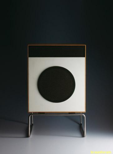

ich bin durch Zufall an ein Paar L2-Waschmaschinen (leider ohne die Fußgestelle) gekommen: (hier ein Beispielbild)
Leider sind die Hochtöner defekt, Herr Hebermehl konnte mir diesbezüglich nicht weiterhelfen.
Ist jemand von Euch in Besitz dieser Rarität und besitzt noch weitere Unterlagen ?
Das Fußgestell möchte ich nachfertigen lassen. Könnte mir (sofern vorhanden) hiervon jemand eine Maßskizze erstellen ?
Vielen Dank im Voraus und einen schönen Tag !
Sven

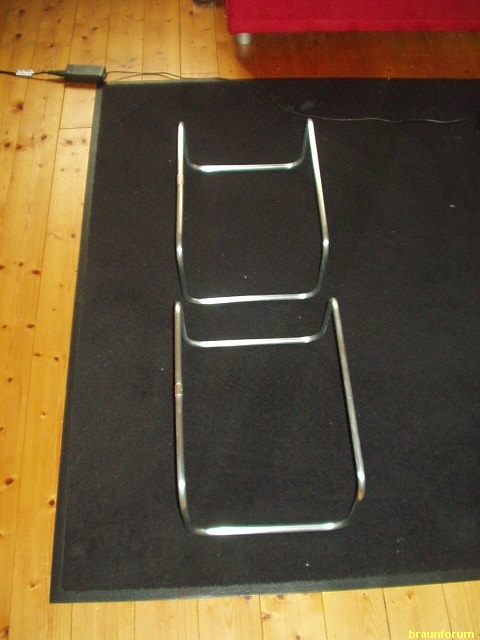

Zu den Kufen:
Ich verpacke gerade meine L60-4 auf Kufen.
Messe Dir noch die Rohrstärke. Bei den Radien werde ich versuchen einen Papierabdruck zu machen, bzw. ein Foto.
Falls Du weitere Angaben dazu brauchst schnellstens melden, gehen nach Innsbruck.
Achim

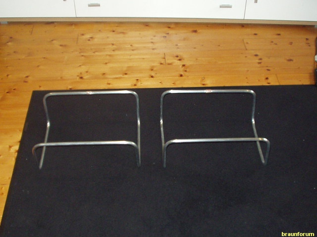

damals ging es um zweiteilige L60 Gestelle! Der Nachbau wurde mangels Interesse nicht weiter verfolgt. Detaillierte Maße für ein L2-Gestell konnte ich bisher nicht auftreiben.
Beiträge: 1019
#18 Beitrag von tomjorg » 14.03.2013, 10:05
Hallo Sven, Thomas und Rest,
ich hole das Thema mal hoch!
Stimmt, meine Maße beziehen sich auf Gestelle für L 60 und die sind zweiteilig, den Fotos nach müßten die Kufen für L 2 aus einem Stück sein. Meinen Informationen nach sind die L 2 43 x 32 x 72 cm, daraus habe ich mal anhand von Fotos die Maße der Gestelle abgeleitet, wobei ich den Eindruck (an meiner Box) habe, daß die Kufen ca. 1 - 2 mm zur Gehäusekante zurückgestzt sind, das würde hinsichtlich der Montage Sinn machen, überstehen sollten die Kufen keinesfalls.
Gehäuse:
Breite 43 cm
Tiefe 32 cm
Höhe 52 cm
Die Höhe habe ich durch Vermessung diverser Bilder ermittelt, immer bekam ich Ergebnisse um 52 cm herum +/- weniger Millimeter, man darf davon ausgehen, daß es sich um ein glattes Maß handelt.
Folglich bleiben 20 cm für Kufen + Distanzstücke. Hier scheitert die Methode der Vermessung meiner Fotos, geschätzt dürfte 1 cm Distanz zu wenig sein, ich vermute 1,5 cm, eventuell 2 cm. Folglich:
Kufen:
Breite 42,8 cm
Tiefe 31,8 cm
Höhe 18,5 cm oder 18 cm
Rohrdurchmesser 1,2 cm
Radius der Biegungen wie bei den L 60 Kufen
Hier stellt sich dann die Frage über Form, Maß und Material die Distanzstücke, interessant wäre auch zu wissen, wie das Rohr hinten endet.
Korrekturen oder exakte Maße sind natürlich sehr willkommen! Stehen eigentlich die L 2 in Kronberg? Wenn ich dort mal hinkomme, würde ich mir die Details dann gerne mal ansehen.
Aktuell treibt mich der Gedanke an einen Nachbau einer Box aus der neuen Klang + Ton um, die ein ähnliches Volumen hat, ebenfalls Zweiwege-Technik mit simpler Weichenkonstruktion und richtig toll klingen soll, beim Design allerdings verbesserungswürdig ist, eventuell in Richtung L 2.
Falls jemand in der Lage wäre, die Kufen anzufertigen, nähme ich, nach Bekanntgabe eines Preises und Zusage, auf alle Fälle ein Paar ab, egal, ob meine Idee verwirklicht würde!

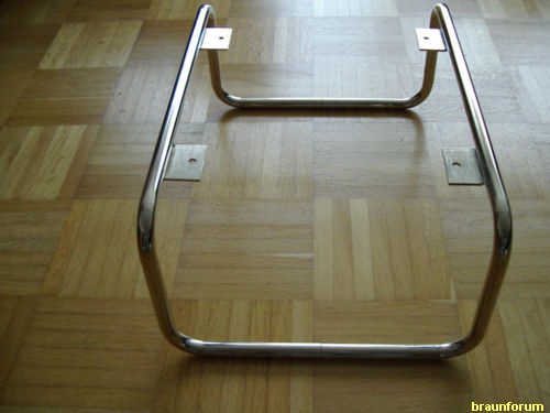

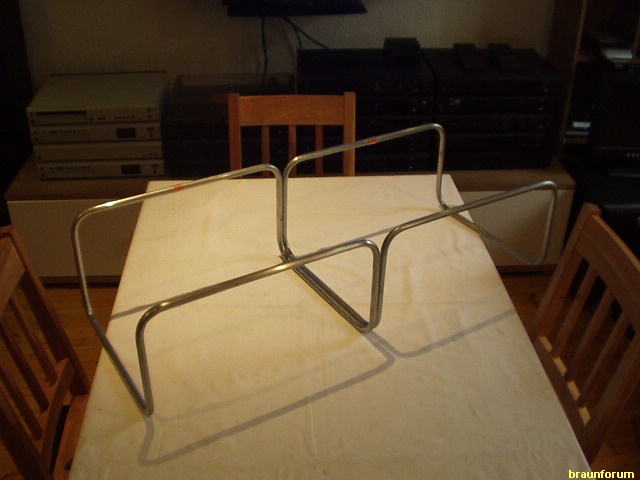

#19 Beitrag von abig » 14.09.2013, 17:38
hallo freunde der L2,
nachdem nun doch mehrfach bedarf an kufen da war , habe ich
zwei paare nachgefertigt.
- ein paar mit leicht geänderten abmessungen nach angaben
- ein paar für die original L2 boxen
hier die nachfertigung für die originale in 12mm feinverzinktem stahl :
fertig:
der verschluss wurde etwas anders gefertigt, es wurde im nicht sichbaren bereich
mit einer 12 mm muffe dauerhaft verlötet.
nochmals besten dank an alle die hier im forum geholfen haben !!
jetzt müssen die kufen nur noch den versand zum L2 besitzer gut überstehen .....
gruss aus der pfalz

ich hatte das Glück, die von Gereon empfohlenen L2 aus der Schweiz erwerben zu können. Daher kann ich jetzt etwas Erhellendes zum Thema Befestigung der Füße bzw zu den Distanzklötzen sagen. Hier erstmal zwei Bilder:
Gesamtansicht der Unterseite
Detailansicht Distanzklötzchen
Die Distanzklötzchen haben die Masse B/T/H 50 mm, 30 mm, 20 mm und haben mittig eine Bohrung für eine Holzschraube. Die 4 Bohrungen haben in Breitenrichtung einen Abstand von 230 mm und in Tiefenrichtung von 250 mm. Meine Boxen haben an der Unterseite die Maße B/T 429 mm und 318 mm. Die Klötzchen haben zur Vorder- /Rückseite eimnen Abstand von 19,5 mm und zu den Aussenseiten von 74 mm. Das von Olli gezeigte Bild aus Ebay-Kleinanzeigen mit den Laschen zur Befestigung entspricht wohl der originalen Befestigungslösung.
