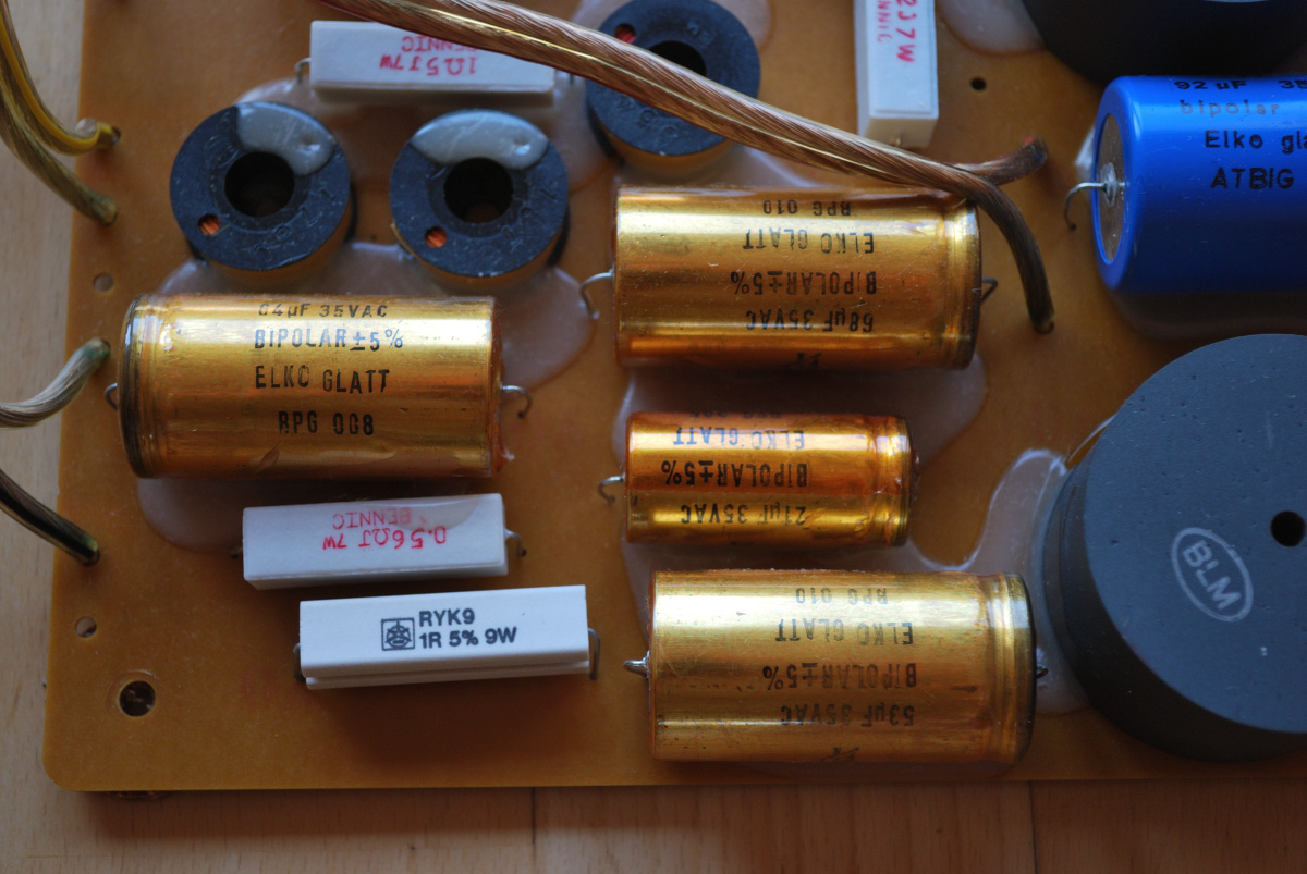

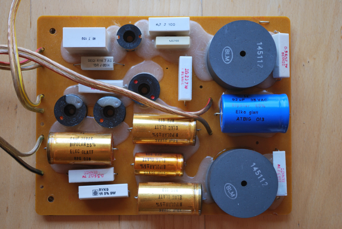

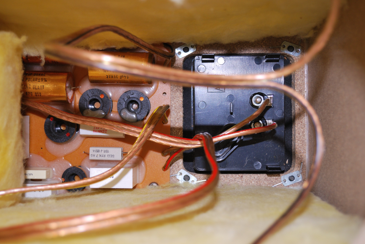

nachdem das für mich technisch mit den RM5 und RM6 Frequenzweichen geklärt ist, also wie ich dort die alten bipolaren Elkos möglichst gegen Folien-MKPs tausche, wird es nun quasi Zeit für die nächste Serie: die RM7. Von denen hatte ich bereits ein heiles Paar im Keller stehen, nun lief mir aber kürzlich ein weiteres Paar zu, bei dem die Mitteltöner hin sind. Während jene also mal zu Rainer müssen, habe ich etwas Zeit, auch hier über die Weichen nachzudenken. Dazu habe ich vorhin einmal eine Weiche ausgebaut. Siehe Bilder anbei.
Dann habe ich von je einem der Elkos mal je ein Bein abgelötet. Und ja, auch hier das gleiche Bild:
C1: soll: 92 µF, ist: 124 µF, RM 54 mm, Ø 30 mm
C2: soll: 53 µF, ist: 68 µF, RM 50 mm, Ø 25 mm
C3: soll: 68 µF, ist: 91 µF, RM 54 mm, Ø 25 mm
C4: soll: 64 µF, ist: 89 µF, RM 54 mm, Ø 25 mm
C5: soll: 21µF, ist: 27 µF, RM 42 mm, Ø 16 mm
Tja, auch wenn das nur im TT und MT-Zweig so ist - im HT-Zweig sind C6-C8 wohl Folie (möglicherweise aber eingebaut mit anderen Werten als in meinem Schaltplan), jedenfalls ergeben solch gravierenden Abweichungen dort meines Wissens eine komplett andere LS-Abstimmung als ursprünglich vorgesehen. Nun heißt es also wieder passende MKT/MKP sowohl vom Wert als auch der Größe zu finden. Etwas blöd sind immer die hohen Spannungen (400 V) bei den Jantzen-MKP obwohl nur 35 V ursprünglich vorgesehen waren. 100 V reichen also locker, aber da ist die Auswahl an MKPs meiner Meinung nach deutlich kleiner. Hat das eigentlich sonst noch nie einer umgebaut? Doch bestimmt, oder? Ich meine, wir konzentrieren uns meist nur auf die Geräte, aber lassen die Schallwandler ganz aungeachtet solcher Alterserscheinungen unbehandelt?

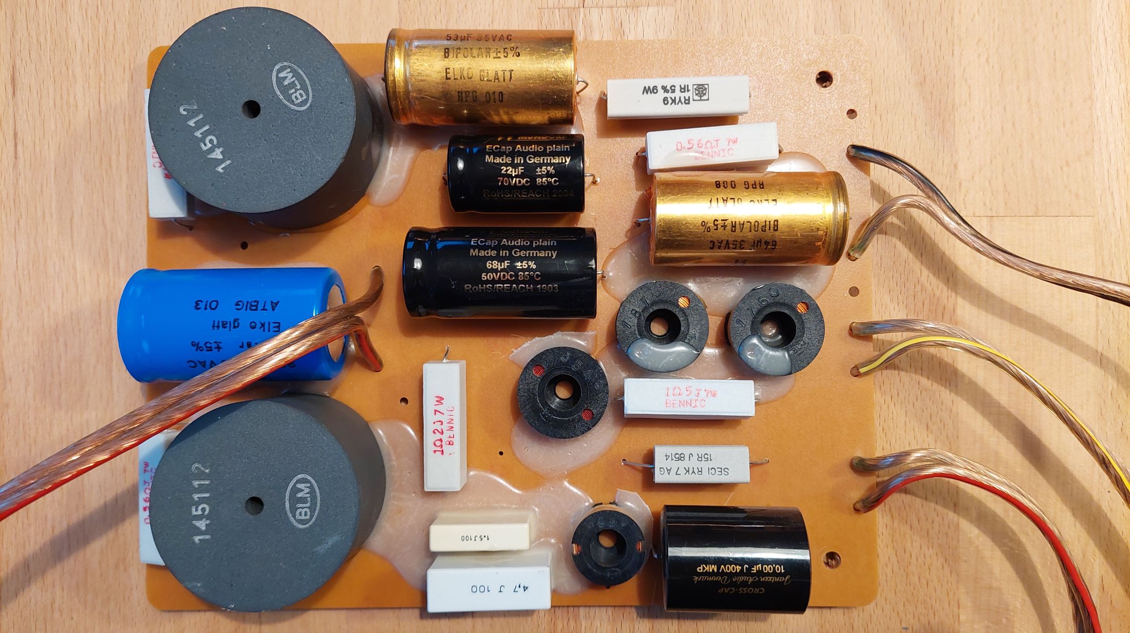

Drei Werte habe ich jetzt bei beiden Weichen ausgetauscht: den eckigen MKT 10 µF gegen einen MKP von Jantzen sowie die beiden bipolaren 68 µF mit einem genau passenden ECap (glatt) von Mundorf sowie den 21 µF mit einem leicht darüber liegenden 22 µF ebenfalls als Mundorf-ECap, der immer noch weniger Abweichung nach oben hat. So sieht das aus:
Die beiden gestückelten MKT im HT-Zweig sollen nach Schaltplan insgesamt 6 µF ergeben, da gibt es aber verschiedene Bestückungen, dies gilt übrigens auch für die M10. Frühere Exemplare haben eine Bestückung nach Plan (3,3 + 2,7 = 6,0 µF) - diese hier aber hat die Werte 4,7 + 1,5 = 6,2 µF. Keine große Sache wahrscheinlich, vermutlich war das nicht einmal eine absichtliche Änderung und man hatte einfach nur eben diese Werte zur Hand. 6,2 µF ließen sich dann auch leicht mit einem Standard-Wert 6,2 µF ersetzen - 6 µF gibt es dagegen nur gestückelt und dafür ist in einer MKP-Variante kein Platz. Nur mal so als Ergänzung.
Ich habe unterdessen nebenan quasi ein weiteres Paar sehr günstig bekommen, wenn ich Lust habe, suche ich da mal nach weiteren möglichen Ersatz-Werten. Ansonsten hat aber Braun bei diesen Werten eben solche neben der Standard-Reihe eingesetzt, die finde ich bisher nirgends.
Und zum Schluss: die M-Serien und die CM-Serien haben zum Schutz alle ein PTC-Element im Hochtöner-Zweig. Die RM7 hat im Platinen-Layout dafür sogar auch einen Platz, aber eben nur eine Drahtbrücke (Hier im Bild links unten verdeckt durch die Spule.) Das kann man also auch noch nachrüsten, ich hatte nur gerade keine zur Hand.
