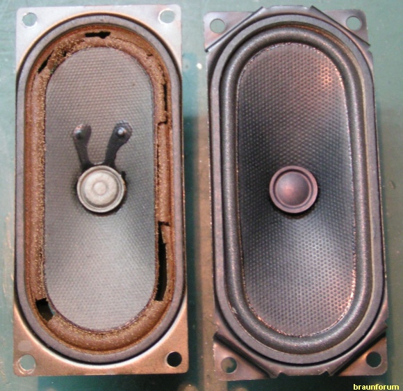

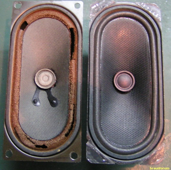

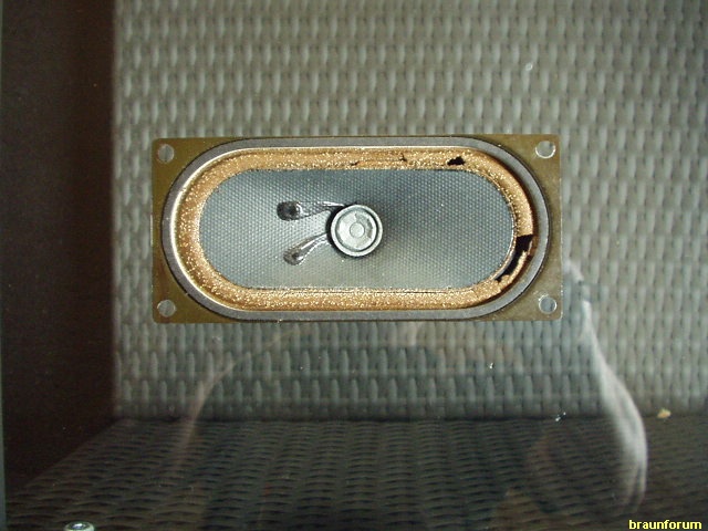

Ich habe mir jahrelang keinen LTV gekauft, weil das Sickenproblem allgegenwärtig und ungelöst war. Durch Achims "Fund" bin ich allerdings jetzt in dieser Richtung aktiv geworden.
Also spontan die Lautsprecher bestellt. Die waren auch flott da. Der optische Eindruck ist eher minderwertig, aber was will man bei dem Preis auch erwarten.

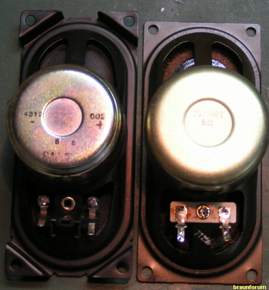

Nunmehr habe ich heute meinen LTV abgeholt. Die Sicken waren natürlich erwartungsgemäß völlig kaputt. Erstaunlich beim Ausbau - die von Braun verwendeten Teile sind genau so minderwertig gefertigt wie die neuen. Erster Punkt für die Achim Lösung.
Leider sind die neuen Chassis an den Verschraubungen abgewinkelt. Das Begradigen ist möglich, aber mit Hausmitteln (Zangen und Schraubstock) ein wenig mühsam. Besser wäre da natürlich eine Presse, aber die hat ja wohl kaum einer mal eben so herumstehen. Die erste Falz ist hartnäckig und bleibt immer ein wenig sichtbar. Da man die Lautsprecher durch die Blende aber eh nicht erkennen kann, ist mir das egal.
Hier der Zustand nach biegen und hämmern.
Passgenauigkeit 100%. Zweiter Punkt für die Achim Lösung.
Danach einlöten und zusammenschrauben. Klangtest ergibt: Genau so schlecht, wie es sein soll.
Eine Verbesserung gegenüber der Serie war auch nicht wirklich zu erwarten. Aber auch eine wahrnehmbare Verschlechterung ist nicht eingetreten. Daher dritter Punkt für die Achim Lösung.
Fertiger LTV - natürlich noch ohne Gitter:
Also 3:0 Punkte für Achim. Überzeugener Ausgang einer langen Suche nach adäquaten Ersatz für den LTV Tieftöner. Kaufen!
DANKE Achim

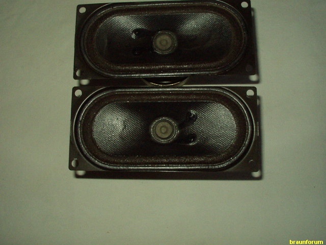

hier kommt die Fertigstellungsmeldung meines LTV-Umbaus. Beim Umlöten der viel zu kurzen Strippen habe ich leise geflucht, Fummelei im Quadrat, die Schraubenlöcher mußten neu gebohrt werden, aber jetzt macht das ganze einen vernünftigen Eindruck. Der Höreindruck entspricht dem eines Kofferradios.

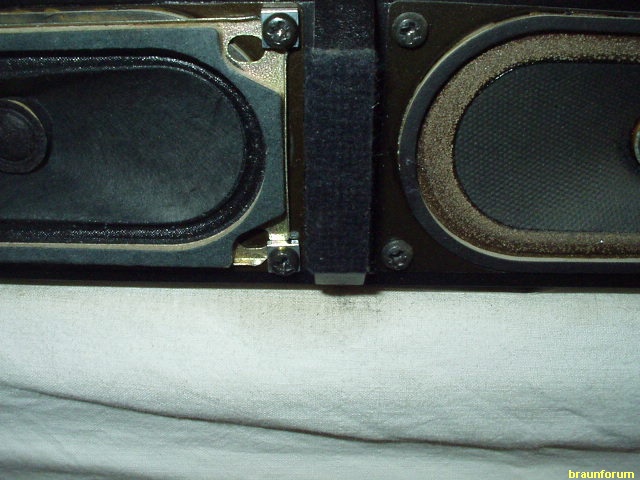

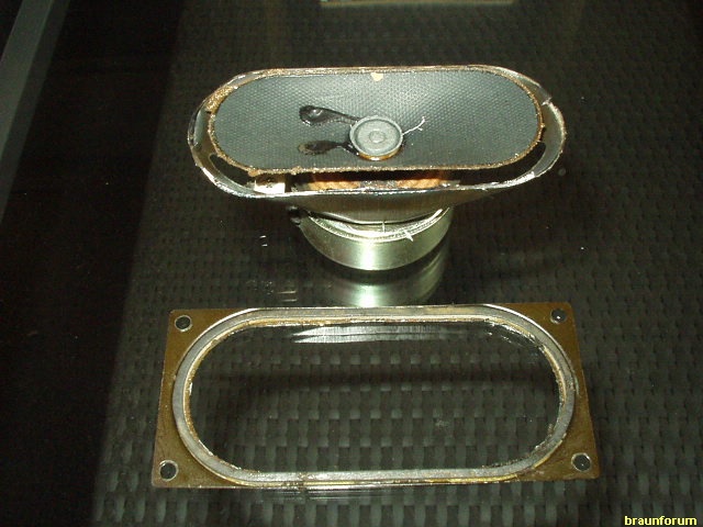

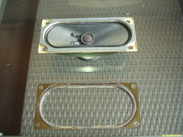

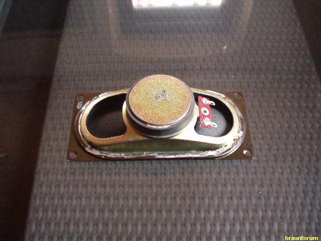

ltv reparatur
moin LTV geplagte,
habe mich nun an die reparatur einer meiner LTV gemacht.
das gute bekannte problem :
sicken am ende :
im netz und in kataloge mal nachgeforscht , abmessungen verglichen.
gleichwertig passende sind mir nicht begegnet- aber passende für einen
rahmeneinbau mit der alten grundhalterung !

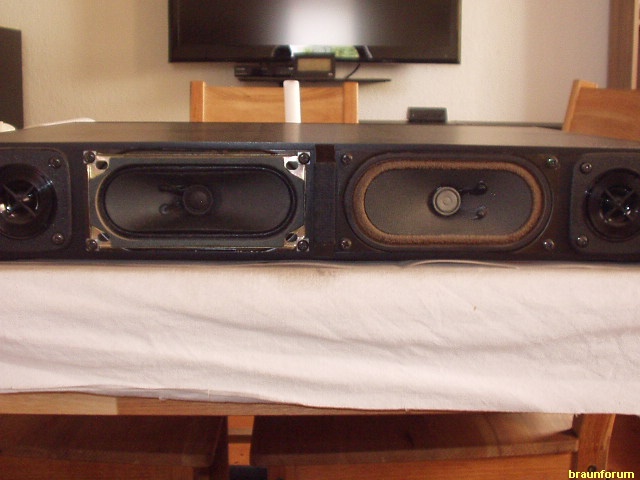

also wurde der alte lautsprecher zerlegt :
die neuen lautsprecher wurden eingepasst :
so sieht der 10 watt lautsprecher eingepasst aus:
und so ist das ergebniss:
es wurde somit alles wie vorher abgedichtet und es sind die original
bohrlöcher verwendet. sollten wieder passende lautsprecher zu
kaufen sein, braucht man nur neu umzulöten.
wenn die ( bereits ausgebeulte und neu lackierte ) blende montiert ist, ist optisch
nichts mehr zu sehen. nun ist die rechte seite dran.......
natürlich bekommen wir hier auch keine klangverbesserung hin, aber
das ist ja von LTV auch nicht zu erwarten
gruss
olli

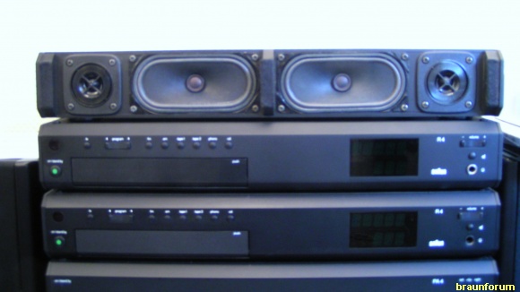

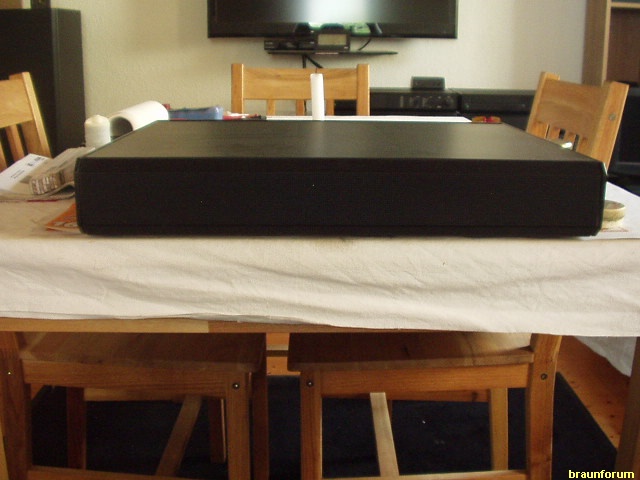

hallo LTV liebhaber,
nach dem ersten umbau habe ich auch einen zweiten schwarzen LTV mit den lautsprechern umgerüstet.
es sollen ja alle teile der atelier auch funktionstüchtig bei mir sein !!
die kristallgrauen kommen später.
belastungstest:
für den bass habe ich an out 2 der pa4 noch 08/15 kennwood angeschlossen...
loudness on alles andere neutral
was soll ich schreiben :
als satelitten- lautsprecher sind die so bestückten LTV gar nicht so übel !!!
im flur ist der klang bis 45 am cc4 klar und nicht flatternd oder verzerrt.

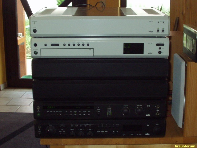

belastungstest:
hätte ich so nicht gedacht .
sicher besser als viele flachbildfernsehlautsprecher .....
jemand ( ev.herbert ? ) hat doch die LTV am SW2 , das traue ich mich momentan nicht.
gruss
olli
lasierte sicke ltv
hallo LTV besitzer,
bei den aufbereiteten lautsprecher sind ja alle ls getauscht worden.
zwei stück waren schon braun aufgepiltzt , aber die schaumstoffsicke
noch nicht gebrochen ! ( siehe die oberen fotos )
die ausgebauten lautsprecher habe ich mit einer lasur / klarlack für
kunststoffe behandelt. die flüssigkeit wurde von beiden seiten auf
die angegriffene sicke aufgetragen und ist nach ca einem tag eingezogen.
dies sind die behandelten ls, nach der bearbeitung ist die sicke wieder schwarz.
die sicke währe ohne behandlung sofort gebrochen.
hier einmal ein " belastungstest "der aufbereiteten lautsprecher
https://www.youtube.com/watch?v=-M7nhvE ... e=youtu.be
klangtechnisch sollten diese lautsprecher noch einige jahre mithalten.
gruss
olli
