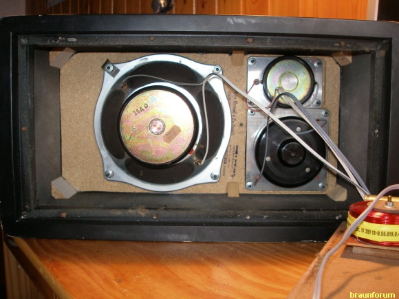

Nach erfreulichem erwerb zweier SM 1004 in sehr gutem Zustand, möchte ich bemerken, daß dieser Lautsprecher über Original-Gummisicken im TT verfügt. Bei der 1003, die ich vor einigen Wochen besichtigte ist das anders . . Brösel.
Im gesamten Netz, auch nicht in diesem Forum, waren genauere Informationen zu dieser Boxenserie zu finden. Schön ,wenn dem abgeholfen würde.
Sind die Gummisicken nun ab 1004- 1006 durchgängig - oder gab es da mehrere Serien?
Welchen entwicklerischen Unterschied gibt es zur Nachfolgeserie 80xx oder LS 80 - 120 ?Mit welchem Klangziel wurde gearbeitet. ?
All dies würde ich gerne erfahren und mach anderer wahrscheinlich auch.

Zum Einen : Zurückgehalten wird in diesem Forum GAR NICHTS ! Auch nichts, was Lautsprecher betrifft. Im Gegenteil werden hier in diesem Forum oft Hinweise und Tips gegeben wenn diese von allgemeinem Interesse sind, ohne daß eine entsprechende Anfrage vorliegt ! ! !
Zu den SM1004 : Original wurden alle Tieftöner mit Schaumstoffsickenringen gefertigt. Wenn dieses Paar Tieftonchassis mit Gummisickenringen besitzt, gibt es mehrere Erklärungen :
1. die originalen Chassis wurden durch Neubau-Austauschchassis aus meiner Fertigung ersetzt. ( Schlechter Zustand, defekte Schwingspule, zerstörte Membrane oder auch verzogene Gewebezentrierung )
2. Die Chassis waren bei mir und aufgrund des guten Zustands brauchten lediglich die defekten Sickenringe ersetzt zu werden. Die dafür verwendeten Gummisickenringe werden für mich hergestellt vom Original Vorlieferanten auf den Original Werkzeugen mit spezieller Gummimischung ( Härte ).
3. Irgendwer hat irgendwann irgendwelche Gummisickenringe in irgendwelchem Härtegrad aufgeklebt.
4. Es sind nicht die originalen Tieftöner.
Um endgültig Klarheit zu schaffen bitte ich um eine kurze PN mit Telefonnummer zum Rückruf.

Noch ein Thread den ich auskrame hier.
Meine LS hatten damals an den Tieftönern Gummisicken, kein Schaumstoff. Zusätzlich waren diese, wie ich Herrn Hebermehl schonmal geschrieben hatte, ein LS Klemmbrett an der Rückseite.
Ich gehe mittlerweile von den SM1004 aus wegen dem 25er Bass, jedoch gab es diese laut Herrn Hebermehl nie mit Klemmbrett und nunlese ich das es nie welche mit Gummisicken gab.
What the hell is that ? Welche LS hatte ich da nur? Dann find ich viele Bidler auf denen die Kalotten auf die Schallwand aufgeschraubt sind, bei meinen waren die Kalotten auf der Schallwand vorne versenkt montiert ??!!
Aber optisch muss es sich um die SM 1003 oder 1004 gehandekt haben. Auch an den Basschassis waren die Staubschutzabdeckungen relativ groß, geschätze 8cm Durchmesser und sehr ....wie drücke ich mich aus... Grobkörnig auf der Oberfläche.....seltsam, hatte ich Custom-LS ??

http://cgi.ebay.de/Braun-SM1004-1-Ateli ... 2a0f96d283
Leider wurde ich überboten. Das waren LS mit Gummksicken und vertieft eingebauten Chassis.
Diese hatte ich mal und die waren innerhalb der Familie weiter gegeben und wurden nie geändert....kann es sein das die Atelier 1004 mit Gummisicken gebaut wurden ?
Wenn jemand diese hat...ich habe Interesse daran.

so...nachdem ich ja, wie bereits freudig gepostet, SM 1004/1 besitze hab ich auf der Suche nach Informationen diesen Thread mal rausgebuddelt.
Nachdem Herr Hebermehl ja bereits schonmal die Teileliste gepostet hatte davon und die Frage nach den serienmässigen Gummisicken geklärt ist habe ich leider immer noch nichts finden können im Internet was sich konkret um die SM1004/1 dreht.
Ich finde von den SM1004 schon mehr, da wird von einem dunklen Klangbild gesprochen was ich nicht so empfinde. Auch einen wummernden Bass wird eher als negativ dagestellt den ich bei mir nicht wahrnehme.
Das einfachste wäre sicherlich wen zu finden der die SM1004 besitzt und kurzerhand mal einen Soundcheck machen und vergleichen gegen die SM1004/1.
(oder wurde die SM1004/1 entwickelt, die sm 1004 leicht umgebaut nach dem doch eher schlechten abschneiden bei der Fachpresse ?)
