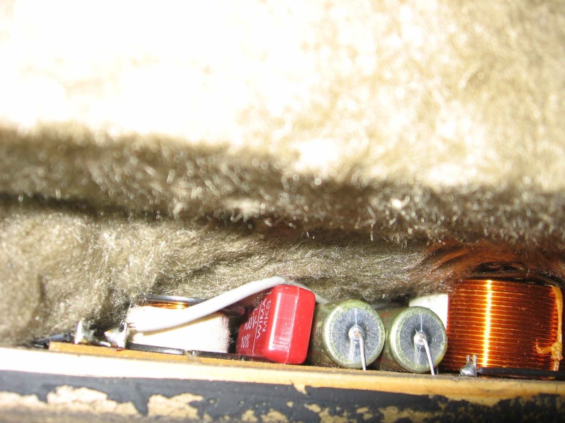

mir ist ein Paar Braun L 710/1 zugelaufen. Eine Box ist äußerlich i.O. Bei der anderen ist die Sicke von einem TT komplett abgelöst und der Staubschutz eingedrückt. Die Anschlusskabel sind abgeschnitten.

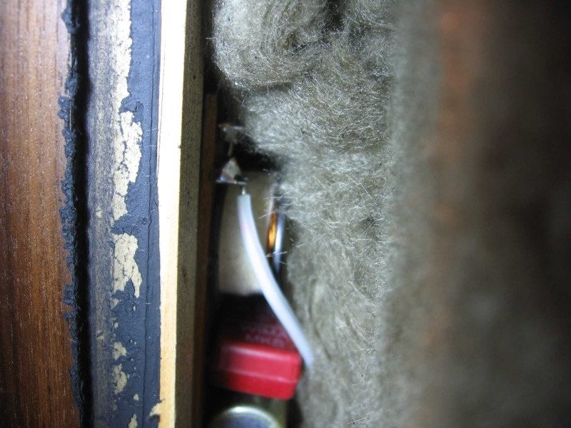

Nun wollte ich zumindest die eine Box testen. Ich habe gelesen, dass das geriffelte Kabel an +, also an die roten Anschlüsse sollte. Da die Schrauben auf der Rückseite schon sehr geschunden aussahen, habe ich die Box hinten vorsichtshalber mal geöffnet und einen Blick auf die Weiche erhascht :) . Dort ist jedoch am glatten Kabel ein roter Punkt, das ist auch das Kabel, was man als erstes sieht, wenn man die Box öffnet (siehe Bild). Sollten die also schonmal umgelötet worden sein?
Kann mir jemand sagen, ob dies nun das + oder - Kabel ist?
Vielen Dank und viele Grüße

#2 Beitrag von Wilhelm » 07.02.2016, 00:28
Nimm mal eine 1.5V Batterie und halte sie kurz an das Anschlusskabel, wenn die Membrane des Tieftoeners nach vorne geht, so ist der Pluspol der Batterie auch der positive Anschluss des Lautsprecherkabels.

Wilhelm hat geschrieben:Nimm mal eine 1.5V Batterie und halte sie kurz an das Anschlusskabel, wenn die Membrane des Tieftoeners nach vorne geht, so ist der Pluspol der Batterie auch der positive Anschluss des Lautsprecherkabels.
Hat perfekt funktioniert :thumb: Geriffelt=Plus=Rot
