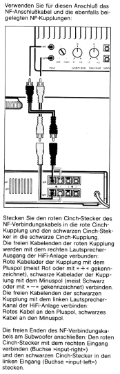

Der Pre/Main-Umschalter des SW2
Kann mir jemand bestätigen, dass der SW2 auch als passiver Bass-LS nutzbar ist (dann müsste man die LS Klemmen statt als Ausgänge für Satelliten als Signal-Eingänge nutzen?) wenn man von Pre auf Main umschaltet?
Dient der Pre/Main-Umschalter nicht vielmehr zur automatischen Aktivierung der eingebauten Endstufe (bei Pre: autom. an sobald ein Signal kommt; bei Main: Endstufe an solange wie Netzstrom anliegt), so wie es bei vielen Endstufen der Fall ist? Andernfalls müsste man beim SW2 immer den Netzstecker ziehen, dass er nicht 24h am Tag läuft - denn es gibt ja keinen Ein/Aus-Schalter.
Der Beschriftung nach wäre das denkbar, da ja mit "Main" auch der Eingang für das Netzkabel bezeichnet ist.
Ich hoffe, die Frage ist nicht völlig daneben.
Aber ich kann mir nicht vorstellen, dass Braun Geräte entwickelt, die sich nahtlos aneinander fügen aber bei denen man den Netzstecker ziehen muss.

Der SW2 kann - passiv - am Ausgang eines Endverstärkers/Vollverstärkers betrieben werden, indem man den Schalter von "Pre" auf "Main" umschaltet und mittels Adapter die Signalkabel gemäß Zeichnung anschließt: In der Bedienungsanleitung heißt es auch, dass der Verstärker des SW2 ständig in Standby-Schaltung betrieben wird.
Die Leistungsaufnahme im Standby-Betrieb beträgt ca. 3Watt. Auch in den 80er-Jahren hergestellte Geräte anderer Marken erfüllen kaum die Grenzwerte der 20 Jahre später entschiedenen EU-Verordnung zur Leistungsaufnahme im Standby-Betrieb von 2009 (ab 2010 max. 1, ab 2013 max. 0,5 Watt Leistungsaufnahme).
Die Lautsprecherklemmen auf der Rückseite des SW2 sind Ausgänge für Satellitenlautsprecher. Die kannst Du nicht als Eingänge verwenden.
(Analog kann ich so viel wie ich will in meine Kopfhörer schreien - es wird dennoch nix beim Kasettenrecorder zum Aufnehmen ankommen, wenn ich sie am Kopfhöreranschluß einstecke und nicht am Mikrofon-Eingang...)
Ich denke, Deine Fragen sind damit beantwortet.
