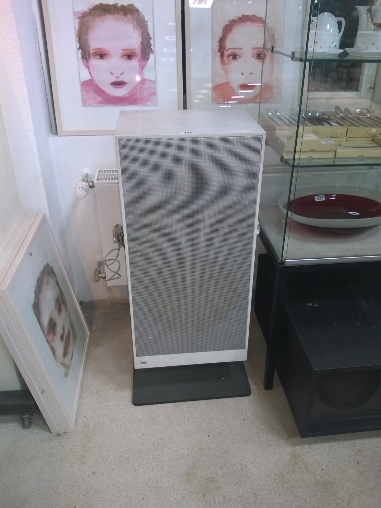

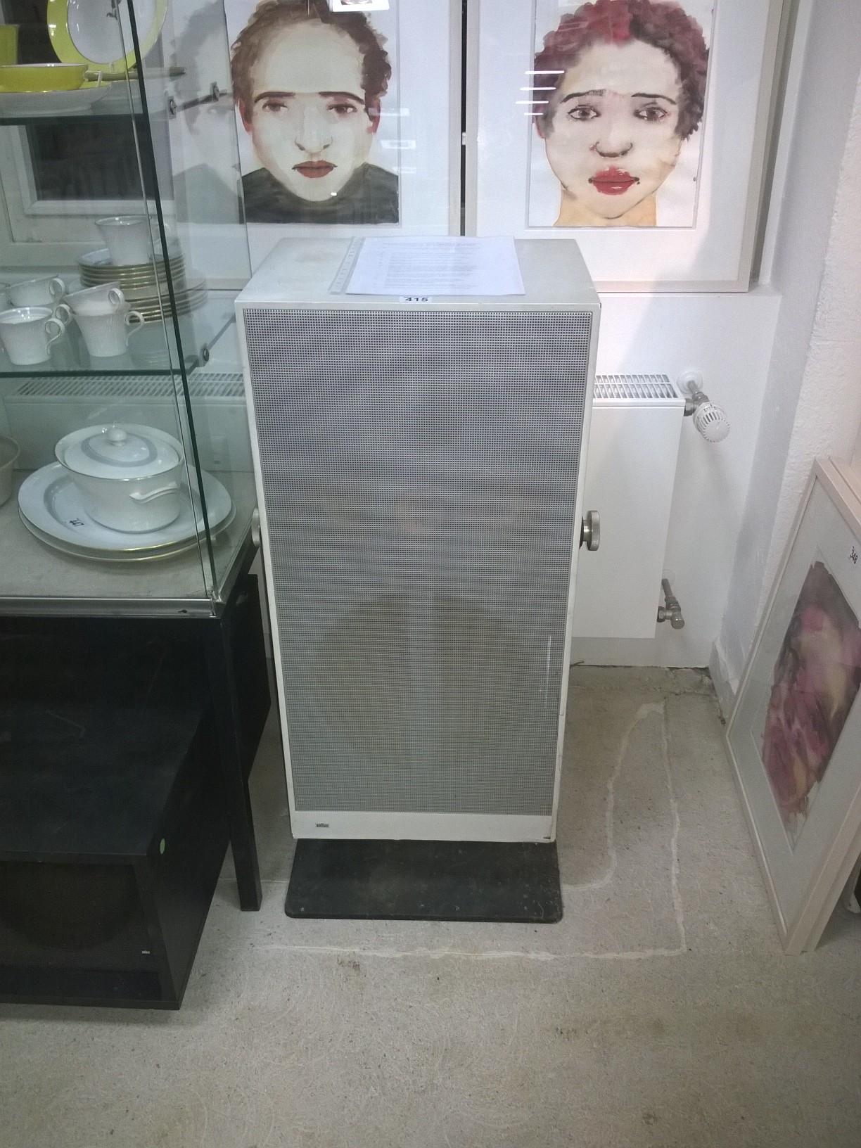

gestern habe ich bei der "Moderne" Auktion bei Arnold in Frankfurt ein Paar L 910 erstanden.
Die Lautsprecher weisen Beschädigungen an einigen Ecken auf und der Lack hat es eindeutig hinter sich.
Anscheinend wurden sie in den letzten Jahren im Keller (?) gelagert.
Hier mal zwei Bilder:
Die Gitter sind so weit in Ordnung und der Strich auf dem Gitter der zweiten Box ist lediglich eine Verschmutzung mit weißer Farbe.
Als kleine Besonderheit stammen sie aus dem Nachlass von Prof. Wolfgang Schmittel.
Vor allem aber sind die seltenen Standfüße mit dabei :freu:
Mehr an Informationen zum Zustand der Lautsprecher habe ich bislang noch nicht, denn ich kann sie erst morgen abholen.
In den nächsten Wochen wird es also an die Restaurierung gehen.
Bei den Fußgestellen wird wohl eine gründliche Reinigung ausreichen, die Gehäuse müssen aber neu lackiert werden.
Hier hoffe ich zunächst einmal, dass sich die Rückwände lösen lassen.
Bei den Frontgittern ist mir derzeit noch nicht klar, wie diese befestigt sind. Deswegen hier schon mal die Frage, ob sie schon mal jemand demontiert hat?
Bei anderen Lautsprechern aus der Zeit sind sie wohl teilweise eingeklebt.
Was die abgestoßenen Kanten angeht, muss ich erst einmal schauen, in welchem Zustand sich das Grundmaterial der Gehäuse befindet und werde dann entscheiden, wie hier vorzugehen ist.
Eine weitere Frage ergibt sich hinsichtlich der Anschlusskabel. Diese sind, wie leider so oft, abgeschnitten.
Kann mir jemand sagen, ob hier schon Kabel mit angespritzten Steckern verwendet wurden?
Was den Zustand der Weichen und der Chassis angeht, tappe ich derzeit natürlich noch völlig im Dunkeln. Sollten letztere reparaturbedürftig sein, werde ich auf Rainers Unterstützung zurück greifen.
So weit erst mal.
Ich würde mich freuen, wenn jemand von euch die aufgeworfenen Fragen beantworten könnte.

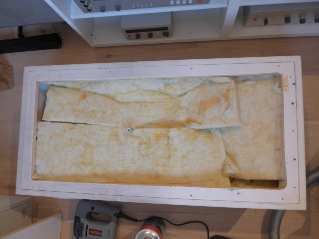

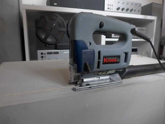

#4 Beitrag von v/d/b » 04.01.2015, 12:28

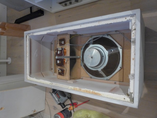

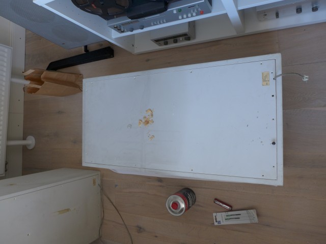

es ist Sonntag und ich hab mal die Stichsäge ausgepackt :mrgreen:
Mit Staubsauger hinten dran und auf langsamer Stufe staubt es nicht und ich konnte die Rückwände in meiner kleinen Werkstatt aufsägen.
Das ganze sieht dann erst mal so aus.
Dank kurzem Kurvensägeblatt blieb auch die Glaswolle unversehrt.
Der zunächst stehen gebliebene Rand ist zwischenzeitlich auch weg.
Als nächstes geht es dann an die Entfernung des (steinharten) Kitts.

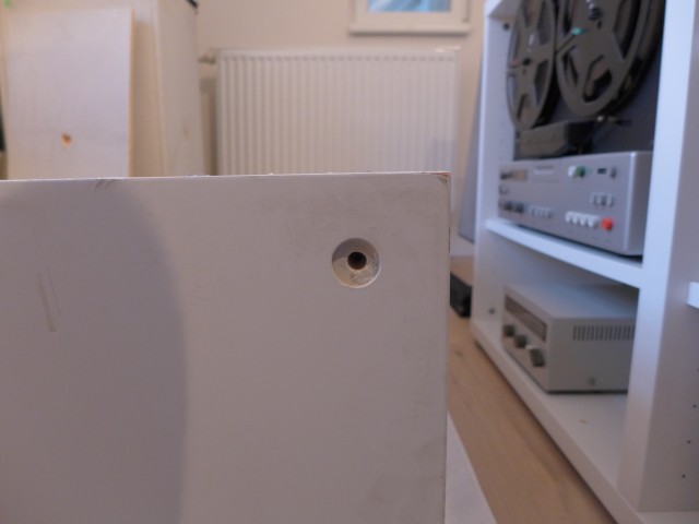

Aufgefallen sind mir noch die jeweils vier Löcher im Boden.
Gab es außer den LF80 vielleicht doch auch Rollen für diese Lautsprecher?
Und noch eine Frage: Hat schon mal jemand erfolgreich die Front entfernt?
Für die Lackierung würde ich sie gerne abnehmen. Sie ist aber wohl mit den gleichen Kitt abgedichtet wie die Rückwand :sauer:

#5 Beitrag von tomjorg » 04.01.2015, 12:38
und wie hast Du den verbliebenen Rand ablösen können?
Re: L910
#6 Beitrag von v/d/b » 04.01.2015, 12:53
Moin Thomas,
ich bin mit einem Spachtel zischen die Reste der Rückwand und die Leiste am Gehäuse gefahren und habe diesen dann mit Hilfe eines Hammers bis an die Außenwand geschlagen.

Sind die Schrauben an der Rückwand der 910 eigentlich zu sehen?
Ich finde nirgendwo Bilder im Netz, hast Du evtl. eins?
Bei meinen L 80 sind die Rückwände komplett vespachtelt und es ist nur die mittige Schraube frei zugänglich.
Jörg

#8 Beitrag von v/d/b » 04.01.2015, 16:37
Hallo Jörg,
die Frontgitter scheinen mir bei der L910 vollflächig verklebt zu sein.
Deswegen würde ich am liebsten die komplette Frontplatte herausnehmen, habe aber Bedenken, ob ich diese, aufgrund des Dichtungskitts überhaupt lösen kann.
Was die Schrauben angeht, so sind diese nicht verspachtelt, sondern sichtbar.
In diesem Bild kann man das einigermaßen erkennen.

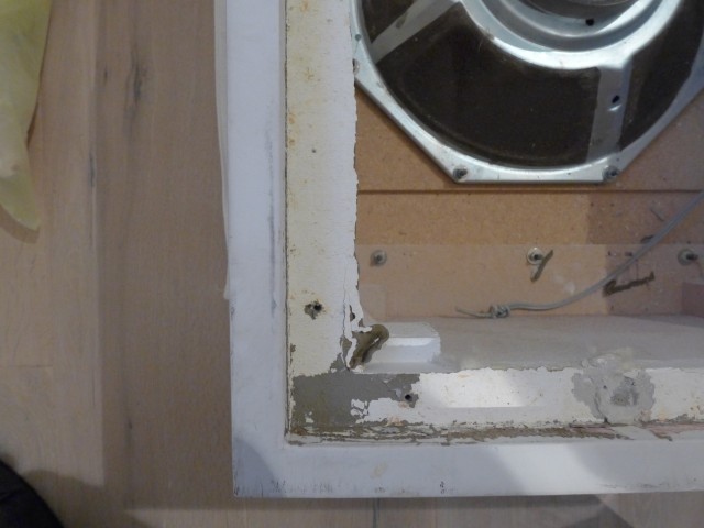

#20 Beitrag von v/d/b » 17.10.2016, 22:24
So, die Gehäuse sind zurück.
Hier mal ein schnelles Handy Foto.
Die Farbe der beiden Boxen war im Originalzustand recht unterschiedlich.
Deswegen habe ich auf eine Ausmessen der Farbe mit dem Kolorimeter verzichtet und sie in RAL9002, Glanzgrad 40% lackieren lassen.
Das entspricht der Lackieranweisung, die z.B. für das TS45 gültig war und liegt sehr nahe bei der Farbe der Box, deren Lack weniger ausgeblichen / angegriffen war.

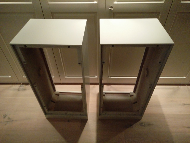

#21 Beitrag von v/d/b » 15.11.2016, 21:58
die L 910 sind am Wochenende fertig geworden. Link
Nachdem wir die Möblierung des Schlafzimmers ein wenig angepasst haben, konnten sie dann auch aufgestellt werden :lol:
