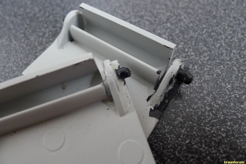

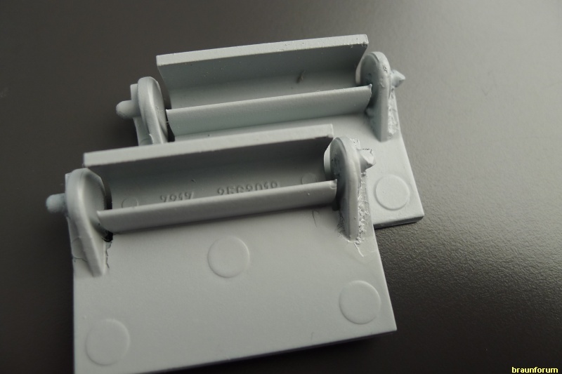

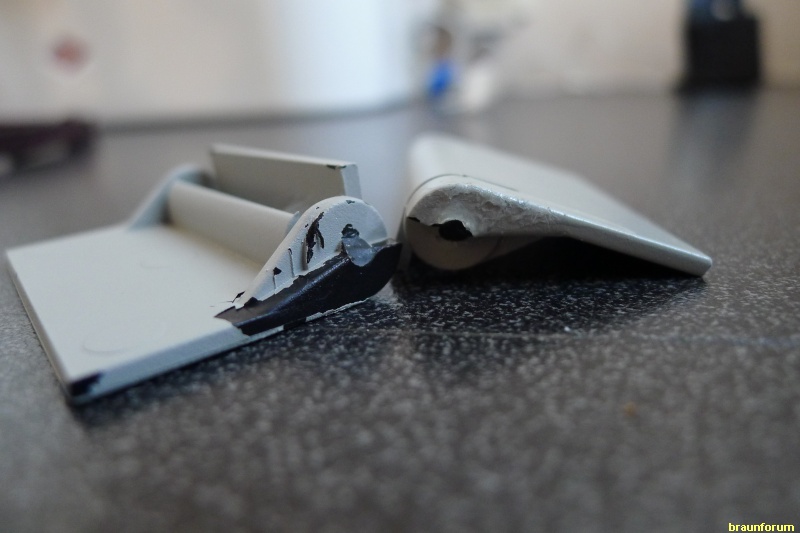

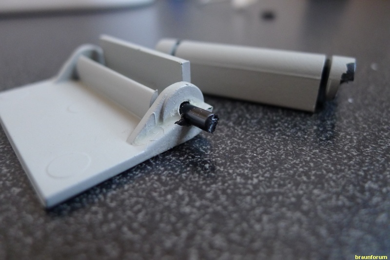

Ja, da war er weg, der "Nubsi" des Aufstellers:
Nachdem nun niemand ein Ersatzteil zum Verkaufen hat, muss der Paparierer dran (ist ja was Mechanisches...)
Erst einmal ganz gerade Aufbohren und ein Ersatzteil finden und zurechtschnitzen
Dann - Zusammenbauen
(Die Feder ist übrigens aus einem Kugelschreiber - eigentlich könnte man also auch eine (LEERE!) Kugelschreibermine nehmen und passend kürzen...)
Eingebaut sieht es dann so aus:
"Sitzt, wackelt und hat Luft" - nee, Spaß beiseite, passt prima.
P.S. Die Dinger haben wirklich eine schlechte Lackierung...:

#5 Beitrag von 27C-292-356 » 28.03.2014, 09:55
Hallo liebe Braunisten!

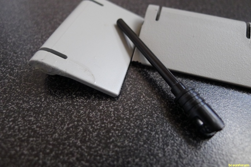

Ich hatte das Problem mit den einseitig fehlenden "Nubsis" auch und habe mich mit dem Elan des Ahnungslosen an eine alternative Lösung gemacht, die auf der Legosammlung meines Sohnes fußte. :D
Das passende Teil habe ich ihm von einem Raumschiff "entliehen" - ich denke, es war eine Laser-Boardkanone oder so. Die Aufsteller habe ich dann mit einem 3,5 mm Bohrer durchgebohrt und die Laserboardkanonenstückchen mit 2K-Kunststoffkleber eingeklebt. Danach noch ein bisschen dran rumgedremelt und in grau geduscht. Wenn ich es noch mal machen müsste würde ich einen 3mm Bohrer nehmen und die Laserboardkanonenstückchen leicht anschleifen und obendrein die Aufsteller nicht ganz durchbohren. Aber so geht´s auch. Mal kucken? :)

Beiträge: 2874
#6 Beitrag von Paparierer » 28.03.2014, 17:19
27C-292-356 hat geschrieben:Hallo liebe Braunisten!
LG, Jörg
Servus Jörg,
ich nehme mal an, es ist eine "Dauerentleihe"...
Sicherlich sind auch die Lego-Star-Wars-Lichtschwerter, Fahnenstangen, Zauberstäbe etc. geeignet... ...das könnte aber zu Unmut führen, da diese Teile ohnehin immer zu den ersten gehören, die "wegdiffundieren".
Grundsätzlich finde ich allerdings die Lösung mit Feder besser, da dann die Gefahr des Abbrechens nicht mehr gegeben ist...

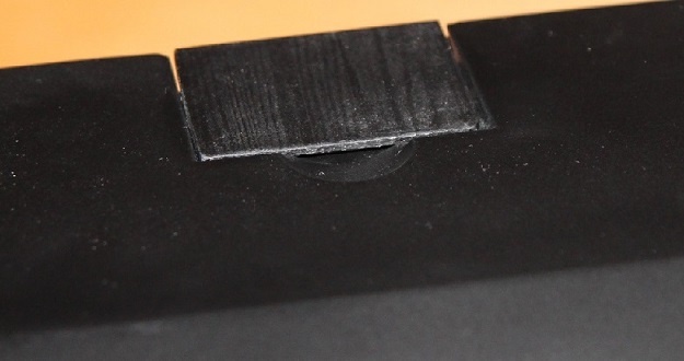

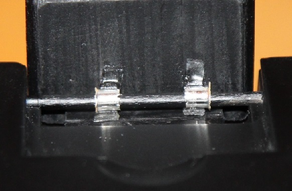

#10 Beitrag von Regiefreund » 31.01.2015, 20:40
Liebe Braun Freunde,

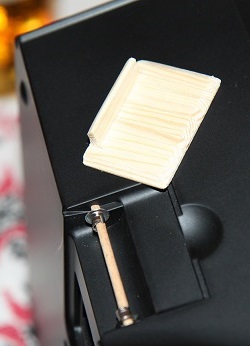

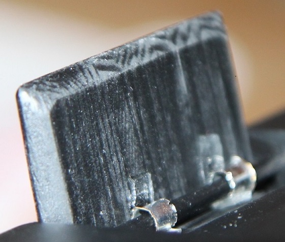

meine Lösung besteht aus verleimten und angepassten Holzprofilen und einer Achse aus Holz. Klappmechanismus über Ösen. Lackiert.
Beste Grüße,
Regiefreund
Beiträge: 92
Registriert: 16.10.2010, 14:58
Re: Defekten Aufsteller für LS40/LSV richten

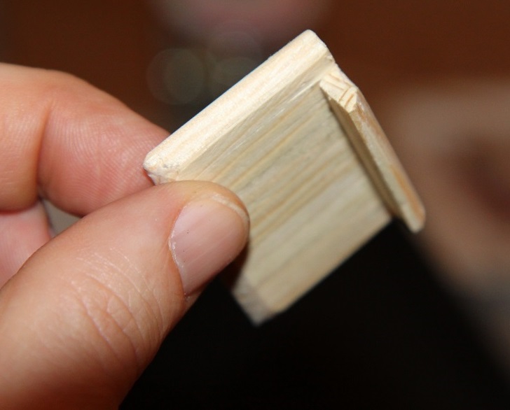

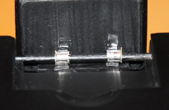

#11 Beitrag von Regiefreund » 23.03.2015, 20:56
Liebe Braun-Freunde,
hier noch eine Ergänzung nach dem Lackieren und Montieren. Das Ablängen der Profilhölzer muss nach dem Original des Plastikteils erfolgen. Achse aus Holz und lackiert, Ösen aufgeschoben und mit doppelseitigem Gel-Klebeband fixiert. Man muss die Ausrichtung des Holzwinkels erproben, bis sich beim Aufstellen eine Selbstarretierung des Aufstellers ergibt. Dann kann statt dem Klebeband etwas Dauerhaftes verwendet werden. Die Lösung ist für mich ok und der Aufsteller hält den LS.
