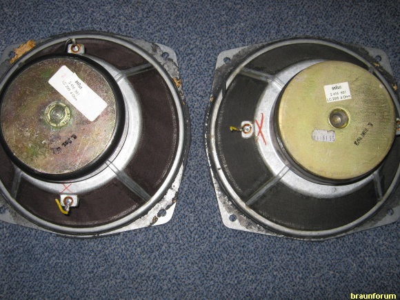

Hallo, ich musste heute bei meinen erst kürzlich ersteigerten L620/1 in Nussbaum die Tieftöner zwecks Sickentausch ausbauen. Dabei ist mir aufgefallen, dass sich die Tieftöner leicht in ihrer Konstruktion unterscheiden. Der eine ist Baujahr 1971 und der andere 1973, aber beides LC20/5. Wie ist das zu erklären?
Gruß Torben

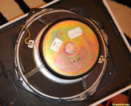

#5 Beitrag von Jens » 30.09.2011, 16:31
Hallo Torben,
Ich habe gerade eine ältere Aufnahme eines meiner L620/1 TT ausgegraben, die vor der Instandsetzung durch Rainer Hebermehl entstanden sind.
Der abgebildete TT gleicht Deinem aus dem Jahr 1971. Meiner ist jedoch laut Stempel aus dem Bj. 73. Thomas Vermutung bezüglich der unterschiedlichen Magnethersteller klingt plausibel. Meiner Erinnerung nach waren die Unterschiede der TT zwischen L620 und L620/1 auf den Korb bezogen (keine akustische Auswirkung).
Dies hat aber mit Deinem TT nichts zu tun. Dieser Magnet ist offensichtlich auch später (1973) noch verbaut worden. Vielleicht helfen Dir diese Info's weiter.
Gruß, Jens

#6 Beitrag von zupapa » 14.10.2011, 15:41
Leider musste ich feststellen, dass die gezeigten Tieftöner offensichtlich doch nicht baugleich sind und die 1973er Variante mit der Mittelbohrung qualitativ minderwertiger ist. Fazit der ganzen Sache: Schwingspule hat ein unbekanntes Maß, d.h kleiner als 37mm (30mm) und durchgebrannt. Der andere funktioniert nach Sickenaustausch einwandfrei.
Gruß Torben
