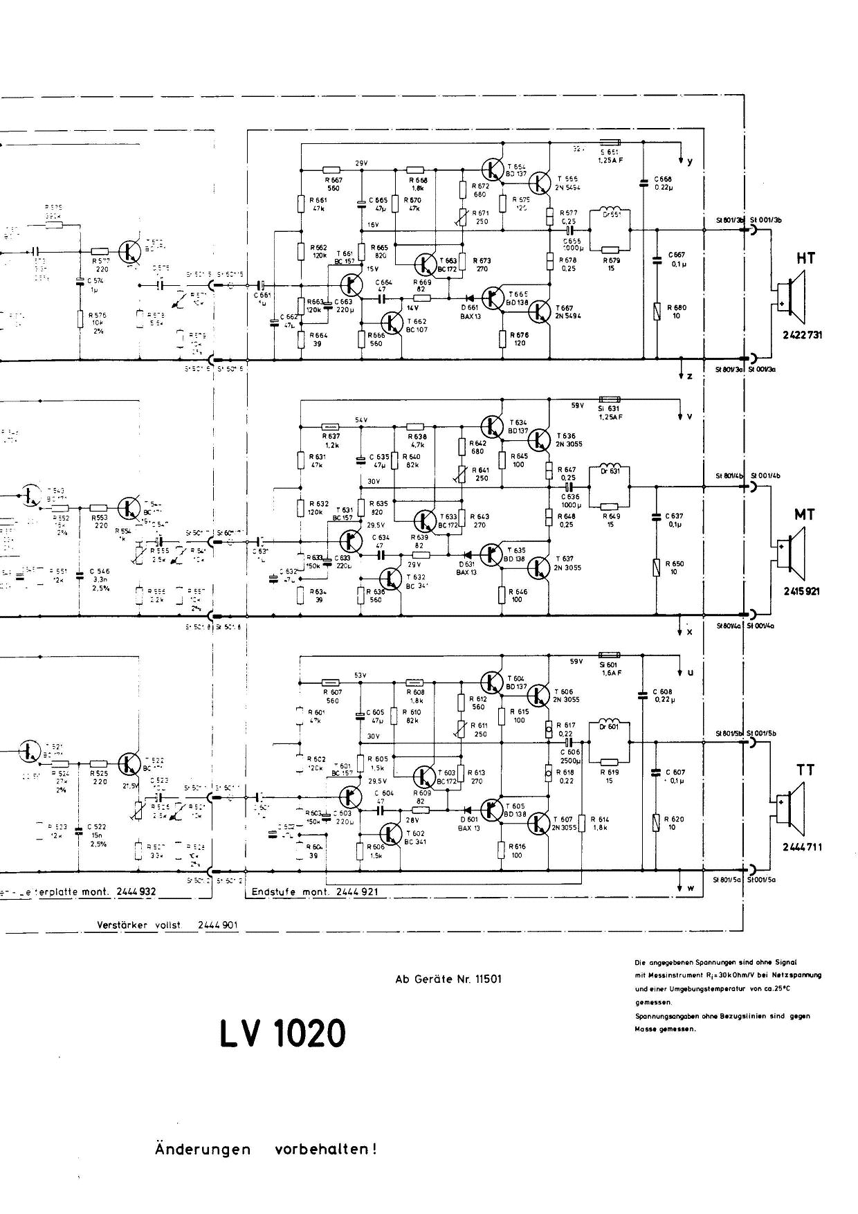

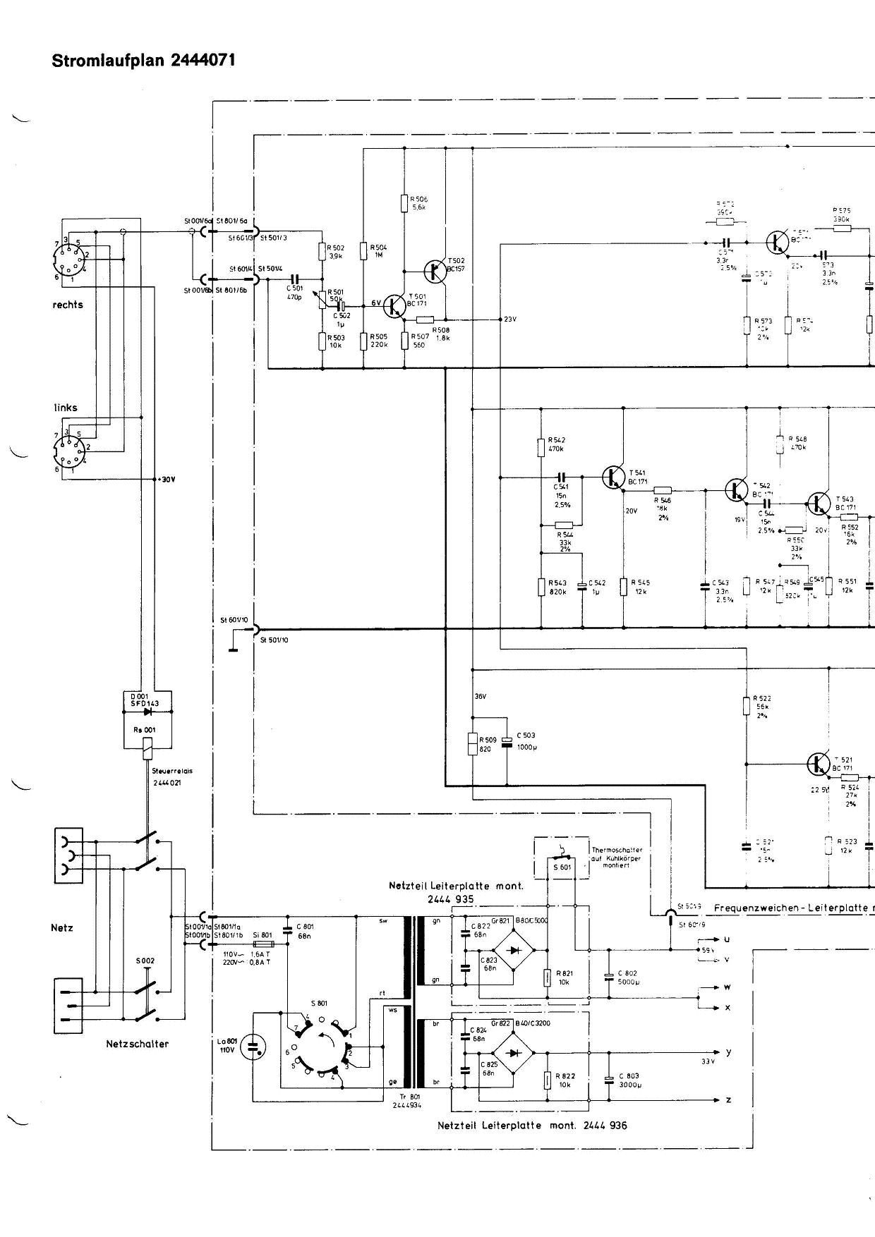

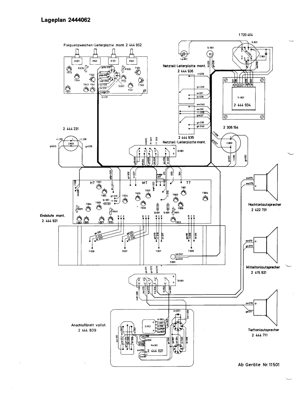

Schaltplan LV 1020
#5 Beitrag von Norbert » 12.01.2011, 22:16
Hallo Frank,
zum Glück hat's gerade beim Transport nicht geregnet :D Ich habe Dir den Schaltplan als PDF-Datei. Hoffe, Die Qualität ist soweit ausreichend. Schön vergrößern - klick mich. Viel Erfolg!

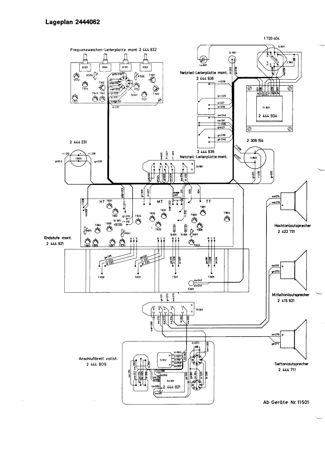

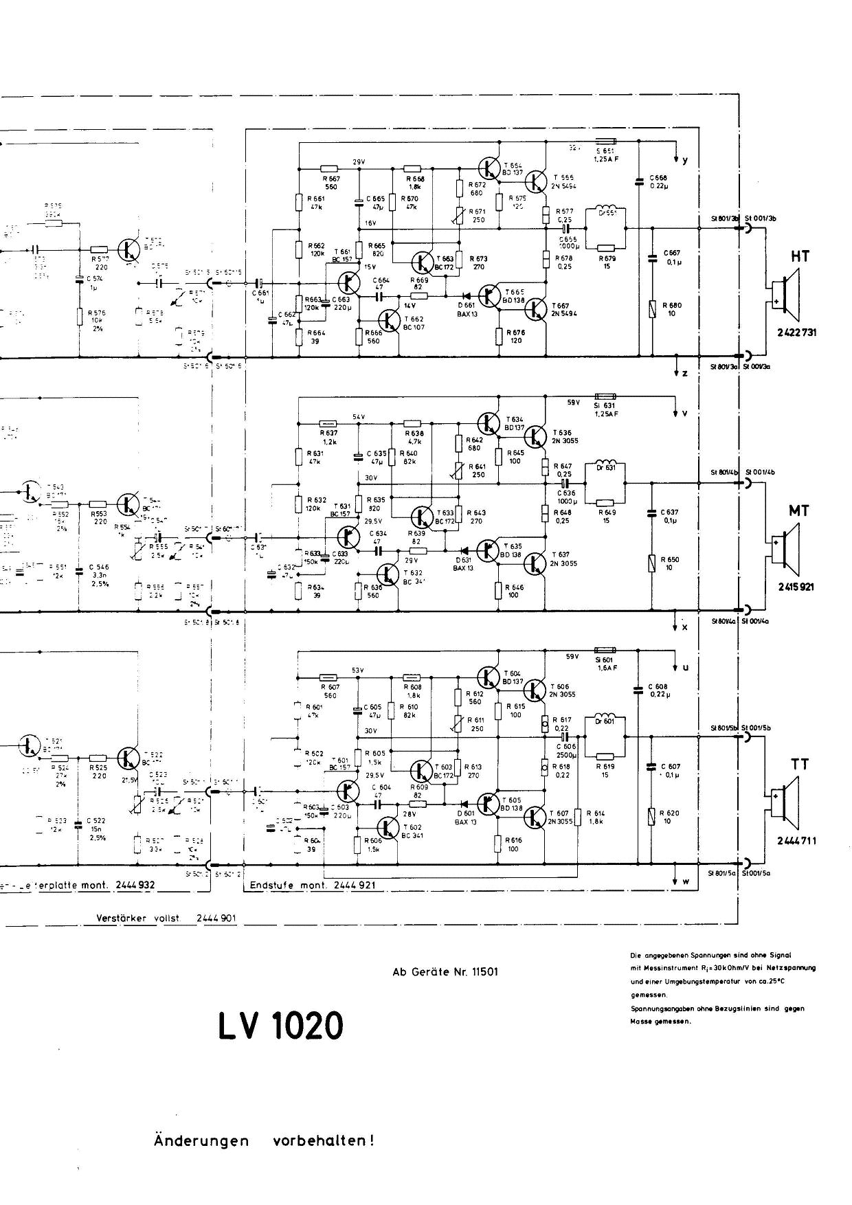

Hallo erstmal, bin neu hier im Forum und beginne auch gerade erst mit dem Sammeln von Braun Geräten. Ich weiß dieser Thread ist uralt, aber warum einen neuen aufmachen....hat jemand nochmal den Schaltplan der LV1020? Habe ein Paar ergattert und die müssen in jedem Fall revidiert werden. Einer klingt passabel, der andere wie Grütze.
Vielleicht hab ich ja Glück....gern auch ansonsten Tipps was diese Lautsprecher angeht. Dazu hab ich den passenden Vorverstärker 1020, leider auch nicht mehr ganz frisch....aber ich liebe Projekte;-)
Gruß und Dank
Beiträge: 1236
Re: LV 1020
#26 Beitrag von Rainer Hebermehl » 29.05.2024, 09:35
Schaltung : Kein Problem
Hier bitte
