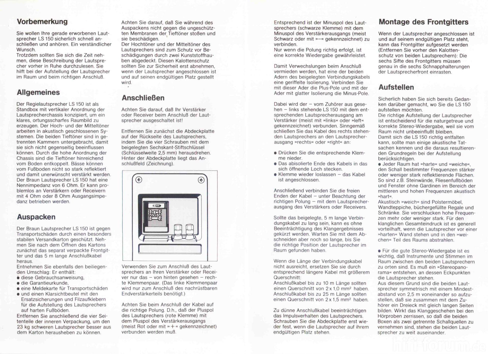

ich habe über's Auktionshaus mit den Kleinanzeigen ein Paar LS 150 in Grau (angeboten wurden sie in Weiß, ich denke aber, dass es Graue sind) erworben. Gestern habe ich sie abgeholt, aber noch nicht getestet.
Vor dem Anschließen würde ich gerne ein paar Fragen zu den Lautsprechern klären:
- Gibt es im Netz eine Bedienungsanleitung für die LS 150?
- Wozu sind die 4 (anstatt2) Anschlussklemmen da?
- Welche der Klemmen verwende ich beim Anschluss an einen Verstärker?
- Hatte das Frontgitter ab Werk nicht ein innenseitiges Vlies? Ein solches ist nicht (mehr) vorhanden.
- Wenn ja: Sollte ich das wieder anbringen? Aufbügelvlies aus dem Stoffladen?
- Die Dübel an den Befestigungspunkten der Gitter halten die Steckelemente nicht mehr so gut. Gibt es die Dübel noch? Wo? Vor Jahren wurde hier mal welche angeboten, aber die waren irgendwann ausverkauft.

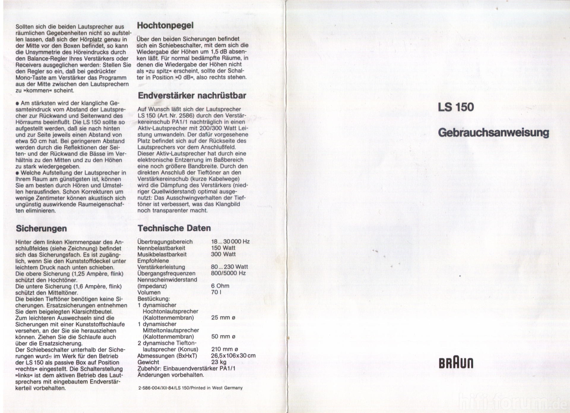

Bedienungsanleitung Braun LS 150
#3 Beitrag von Automobilisto » 17.08.2022, 12:49
O.k., habe hier im Forum keine BDA für die LS 150 gefunden.
Nach längerer Suche im Netz bin ich aber auf eine 4-seitige BDA von 1984 gestoßen, die ich hier als Bilddatei anhänge. Vielleicht können noch andere Forianer Gebrauch davon machen.
Damit sind meine Fragen 1-3 beantwortet.
@Oliver: Was ich zum Thema Akustikvlies hier in diesem Forum gefunden hatte, beantwortet meine Fragen nicht.
Und zu der Sache mit den kleinen Haltedübeln ("Gumminupsis") wurde zwar vor Jahren Ersatz angeboten, jedoch sind die Teile schon 2017 (!) ausverkauft gewesen, ohne dass eine Bezugsquelle genannt wurde ... Das hilft mir dann auch nicht weiter.
VG, Edgar
BDA Braun LS 150, Teil 1
BDA Braun LS 150, Teil 2
