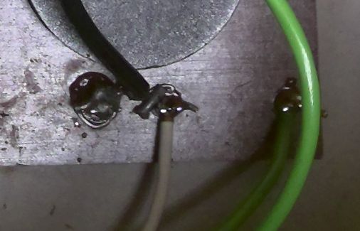

#7 Beitrag von Michl » 08.04.2022, 16:51
Servus,
ich habe die Weiche in der Hand, ich sehe weder eine Bastelei, noch eine gebrochene Lötstelle. Leider, wär´ ja auch zu einfach gewesen.
Nummer des Teils: 2 451 008
Michl
Buggy
Beiträge: 448
Re: SM1006TC, Hochtöner tot
#8 Beitrag von Buggy » 08.04.2022, 22:34
mir scheint da zumindest was nicht so ganz sauber erscheint ;)
das dicke schwarze dürfte ja die zuleitung zur frequenzweiche sein, da hat auf jeden fall schon mal einer gelötet, die lötstelle sieht anders aus als alle anderen, und rechts daneben dürfte der anschluss für den hochtöner sein - foto gibt leider nicht sicher her ob da eine künstliche brücke eingelötet wurde...
ansonsten würde ich erstmal die litzen durchmessen - bin zwar kein frequenzweichen spezialist aber von den bauteilen her dürften die hauptverdächtigen in der regel die elkos sein - es sei denn die blauen folienkondensatoren wäre bekannt dafür probleme zu bereiten.
