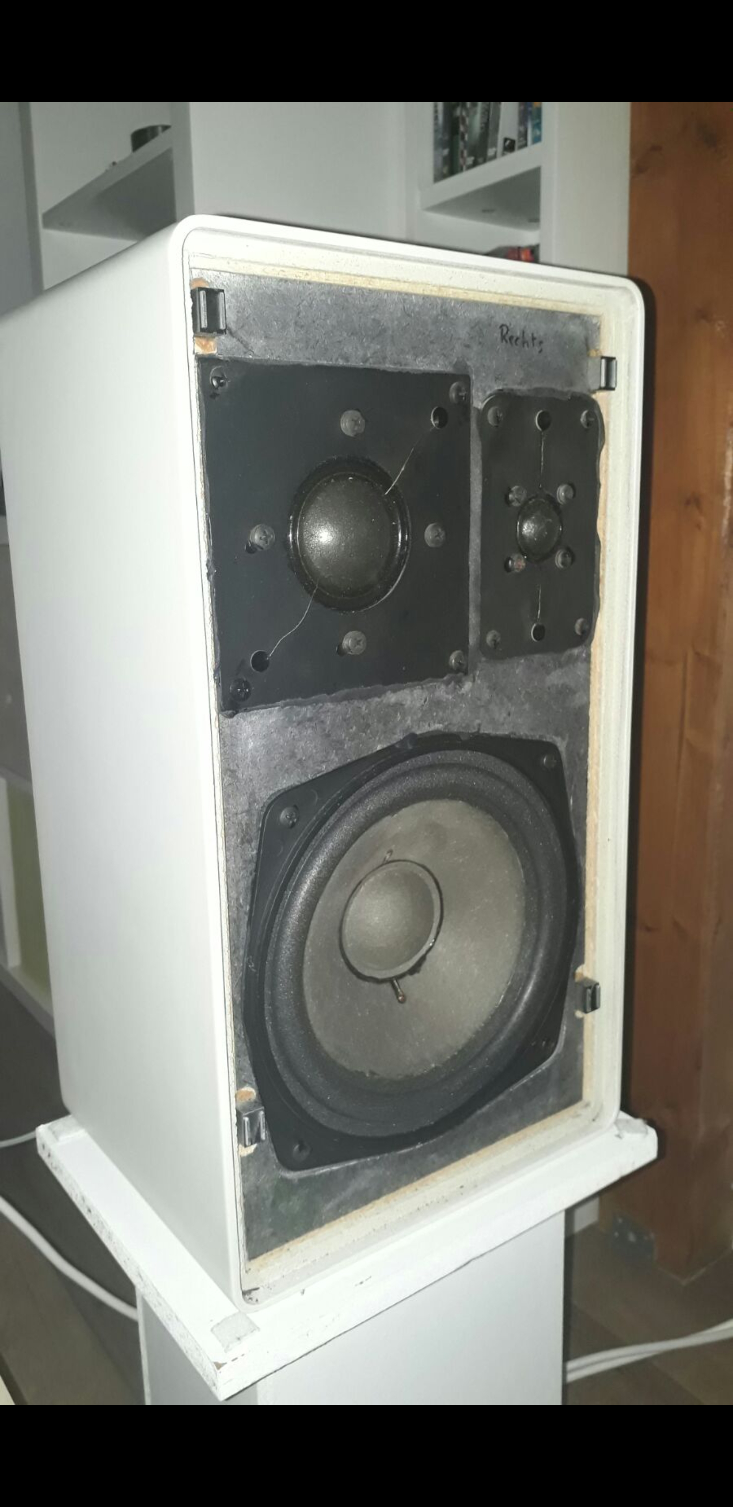

Hallo Herr Hebermehl. Leider ist das nicht ganz richtig. Bei meinen L 620 kann man das Gitter ganz einfach abnehmen, denn es ist nicht mit dem Silikon fest an der Schallwand. Auf der Schallwand sind Magnete wie bei der L 710 1. Baureihe. Diese Version habe ich noch nie gesehen. Auf den Typenschild steht nur 620 nicht 620/1 oder 625

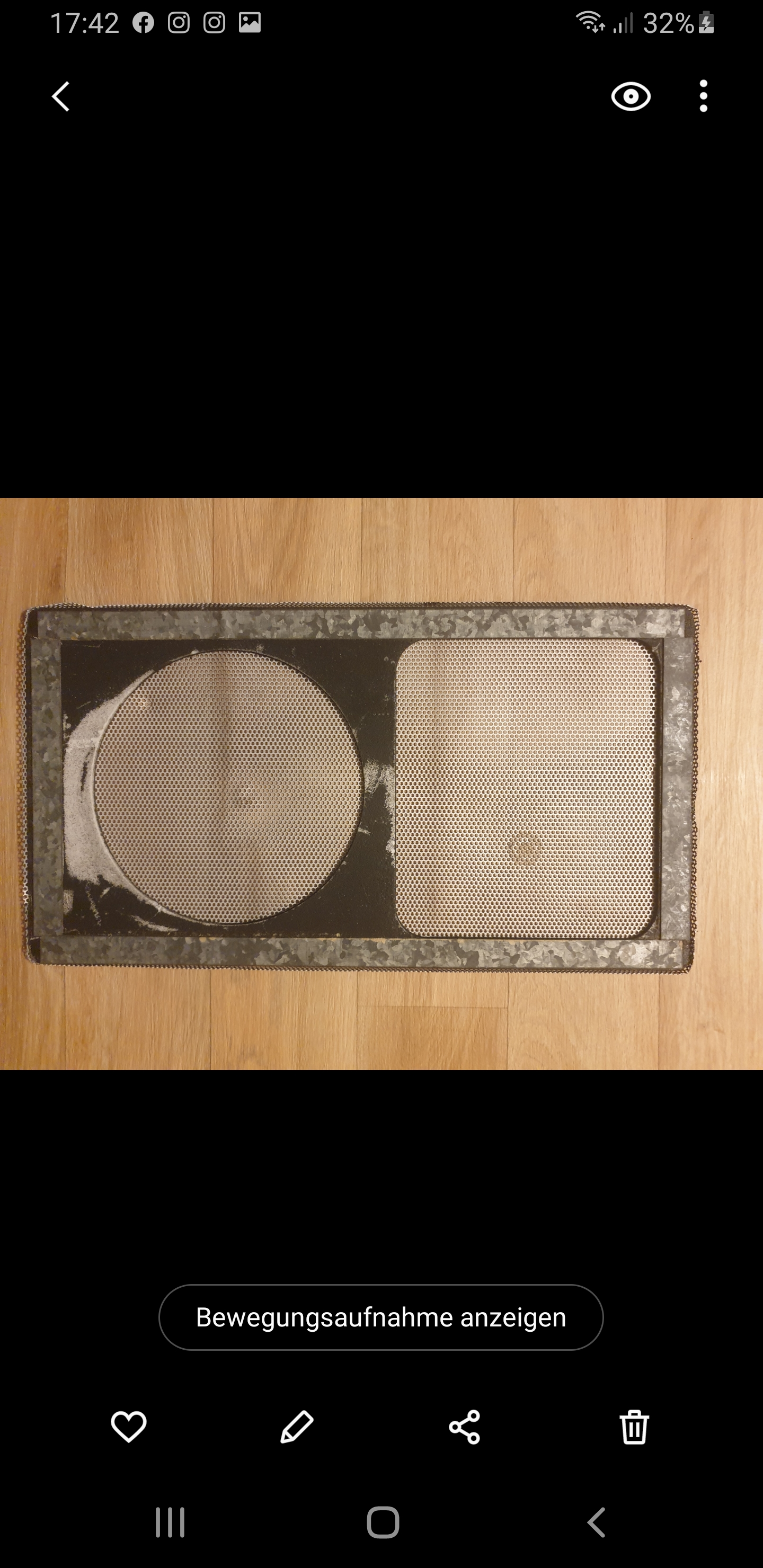

Hallo nochmal Herr Hebermehl. Leider muss ich Sie enttäuschen ich bin genau so überrascht wie Sie. Die Lautsprecher sind wirklich nicht verbastelt. Mein Gitter ist flach und hat von Innen eine Art Schablone für die Chassis damit man hindurch schauen kann. Ich schicke ein paar Bilder mit da mur das sonst keiner glauben würde

dass die oberen Magnete in unterschiedlichen Höhen angebracht sind passt nicht zum Stil von Braun und spricht meiner Meinung nach eher der vermuteten Bastellösung!

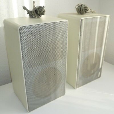

Hallo Andreas. Komisch ist dass die Gesamte Front anders gefräst , bei der /1 sieht man dass es ganz anders aussieht. Außerdem habe ich die Lautsprecher original verpackt bekommen und war der erste der sie geöffnet hatte. Das Gitter ist auch nicht gebogen wie bei der /1 sondern flach.

- Braun-L-620-Regallautsprecher-weiß-Design-Dieter-Rams.jpg (19.64 KiB) 11198 mal betrachtet
