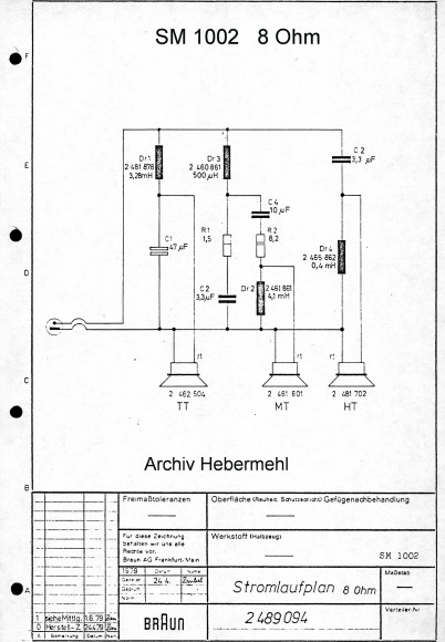

Hallo meine Lieben,
ich habe bei ebay Kleinanzeigen ein Paar der selltenen SM 1002 in weiß erbeutet
mangels testen for ort habe ich nur den wiederstand gemessen lag um die 5,8-6 Ohm
aber leider sind die sicken sehr porös die brauchen zuwendung und ich wollte in diesem
zug auch gleich bei der weiche die kondensatoren durch tauschen habe aber keinen
schaltplan im netz gefunden.
könnt ihr mir da weiterhelfen (Schaltplan) und gibt es jemanden der zuverlässig sicken repariert?
HiFidele Grüße Heiko

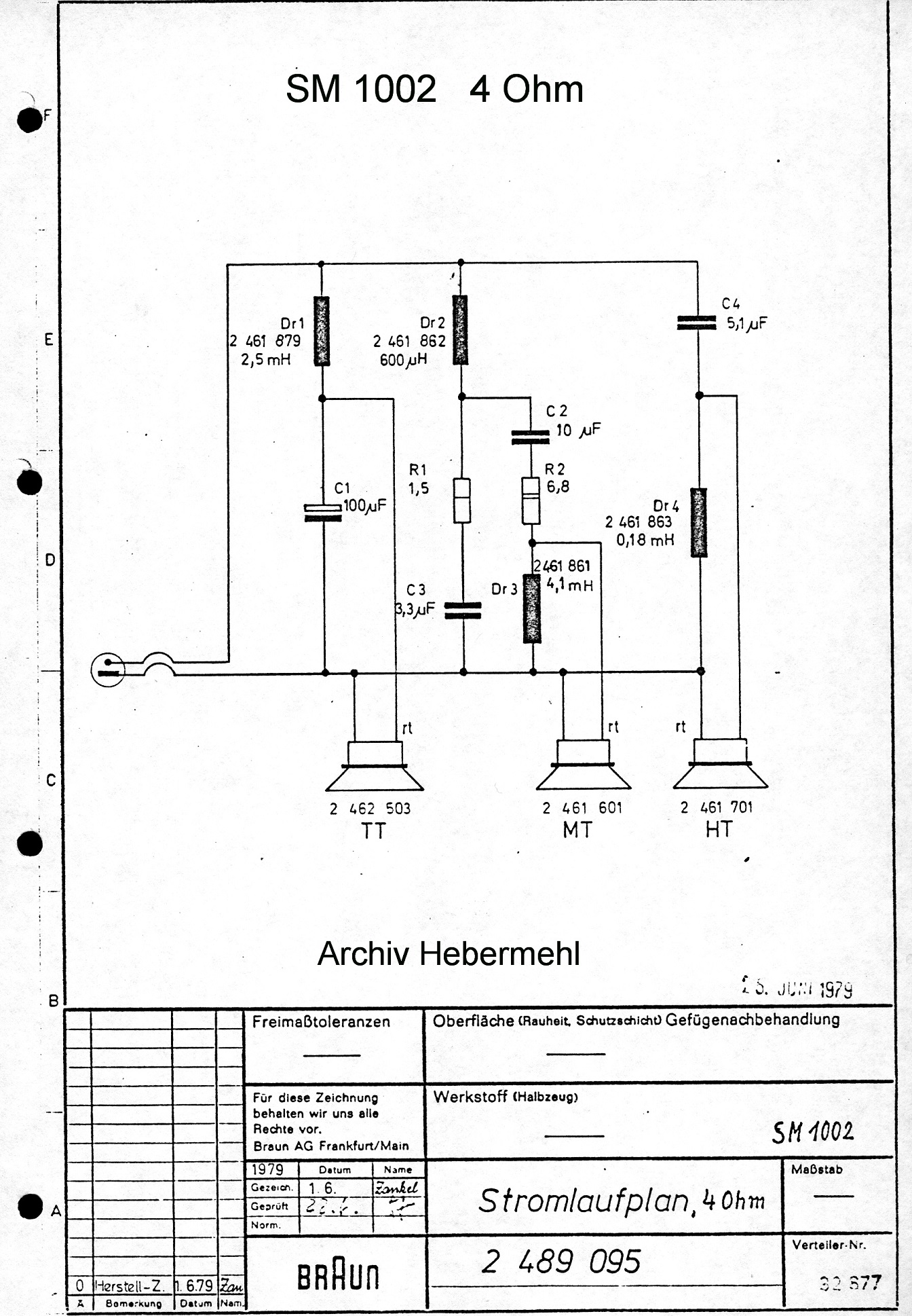

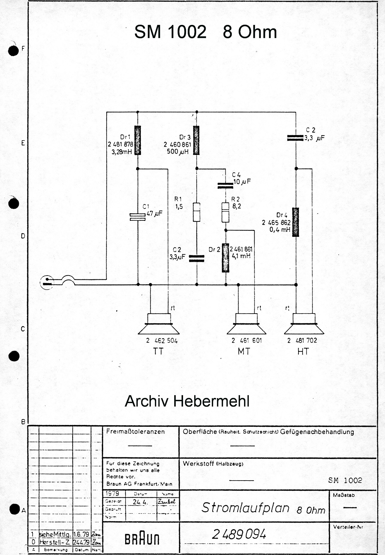

Re: Braun SM 1002 frischzellenkur generalüberhohlen
Hier die Schaltpläne 4 und 8 Ohm.
Hallo Reiner,
danke für die Pläne die sind auf jeden fall schonmal gold wert,
mit den sicken werde ich wohl eine andere lösung finden müssen ist aber kein beinbruch.
