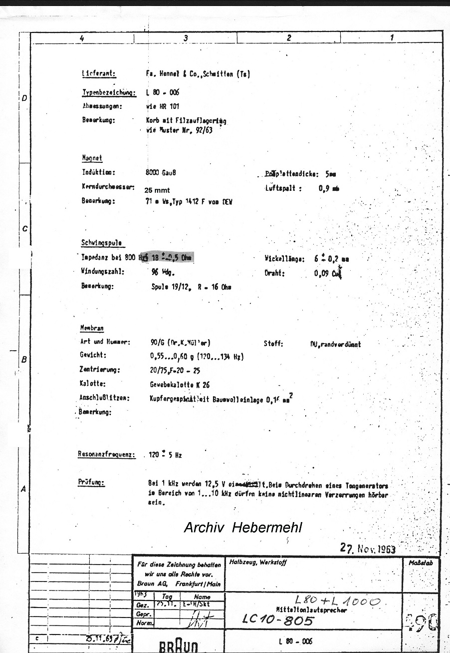

#7 Beitrag von Rainer Hebermehl » 08.12.2019, 17:45
Gerne hier die Fertigungsdaten :

#8 Beitrag von Ingo » 08.12.2019, 20:53
Vielen Dank für die Daten👍
