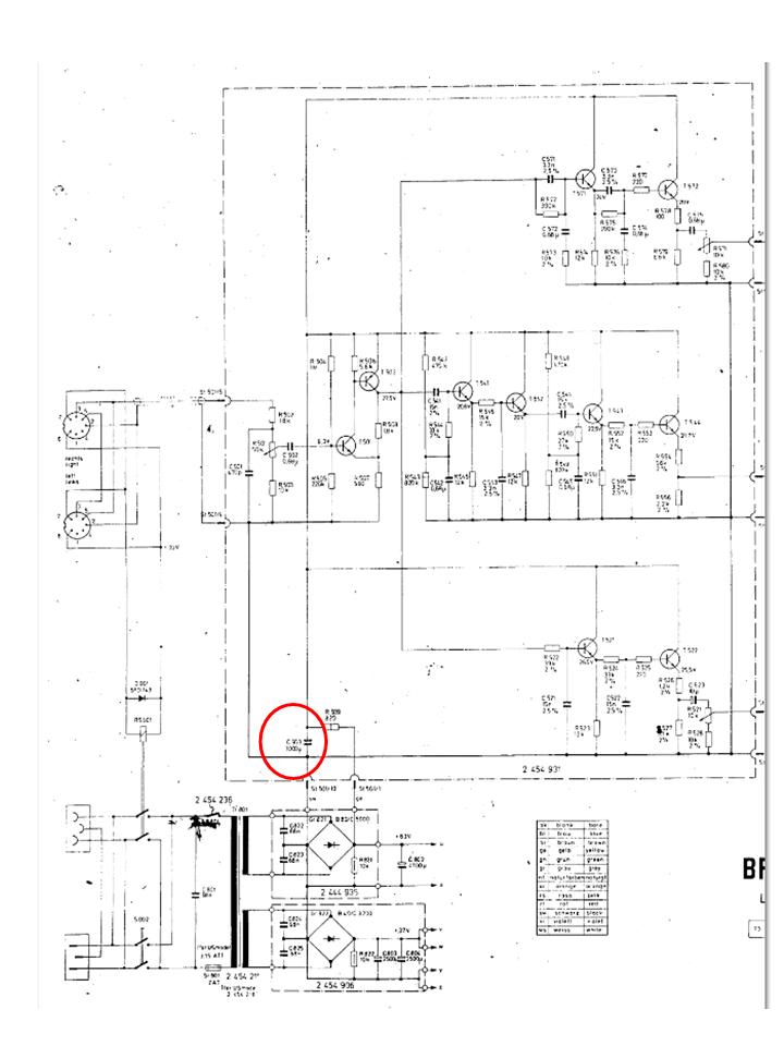

Da meine 4 Aktivboxen LV 720 permanent eigene Störgeräusche produzierten, habe ich mir neue Elks gegönnt. Alle von den Spannungswerten etwas höher als die Orginalen.
Mit alle bezeichne ich, alle Siebelkos und alle Auskoppelelkos der Endstufen.
Bei den ersten beiden Boxen klappte alles wunderbar, Klang fast wie neu!
Ich bin jetzt bei der dritten und die macht mir Kopfzerbrechen! Habe gerade nochmal optisch die Schaltung überprüft, ob alle Elkos richtig festgelötet sind. Diese 3. läuft zunächst einwandfrei, wie die ersteren, aber plötzlich knallt es und das NF-Signal läuft erheblich leiser weiter.Nach einem kurzen Abschalten geht wieder alles , aber knallt dann wieder und alles beginnt neu!
Wer hat hier einen Tipp. Da alles gleichzeitig leiser wird, könnte es eigentlich nur an der elektronischen Weiche, bzw deren Gleichspannungs-Versorgung liegen????? Sie hat einen seperaten Siebelko auf der Platine von 1000uF.
Gruß Thomas

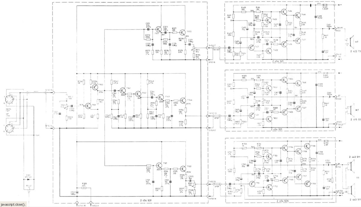

Siehe Schaltung
Hier die Weiche plus die Stromversorgung der Verstärker

#3 Beitrag von raimund54 » 28.01.2018, 17:59
ich kann mir nicht vorstellen, dass es an der Höhe der Spannungsversorgung liegt. Im Eingangsverstärker hast Du eine gegengekoppelte Stufe, bei der die Verstärkung durch die Gegenkopplung festgelegt ist und danach in der Frequenzweiche nur noch Impedanzwandler, die die Höhe des Tonsignals nicht beeinflussen.
Da alles leiser wird, kann das Problem eigentlich nur im Eingangsverstärker liegen. Was passiert, wenn Du am Eingangspegelsteller drehst? Die Potis haben nach 40 Jahren schon mal Kontaktschwächen (bei mir jedenfalls).

#11 Beitrag von Thomas aus F. » 21.02.2018, 14:18
:respekt: :respekt: Jetzt doch Gleichspannung, aber woher?
Die Potis laufen kratzfrei. Wenn ich jedoch mit dem Finger auf die Drehknöpfe trommele (verhalten),
gibt's sehr laute Ploppgeräusche, aber nicht im kalten Zustand.
Die Basslautsprechermembranen lenken dann um einiges aus.
Ich dachte nun in meinem Leichtsinn, dass die Koppelelkos die Gleichspannung vom Lautsprecher abhalten sollen, aber die sind ja auch alle neu, ein Rückbau eines anderen Bass-Elkos brachte das gleiche Resultat.
Im Leerlauf knallt die Box ab und zu (wie Entladung).
Da bin ich dann mit meiner Weisheit auch am Ende!
