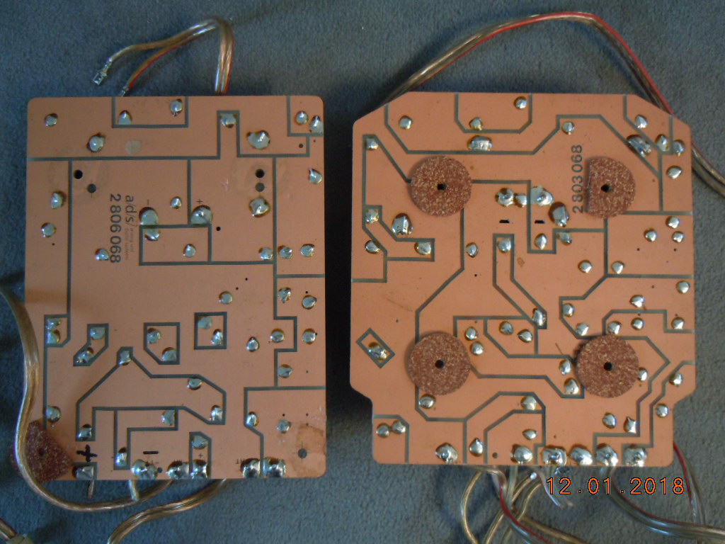

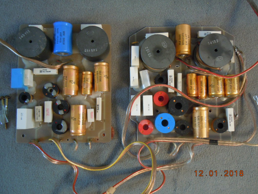

habe in meinen Fundus noch RM 7 und M 9 Frequenzweichen.
Obwohl bei der RM 7 und M 9 die gleichen LS Chassis verwendet werden, sind schon bei den Frequenzweichen relevante Unterschiede vorhanden.
Natürlich auch die Auslegung (Regal-Monitor RM 7) und Monitor M 9 als „Stand Box“.
Für die M 9 gab es seinerzeit (nur M 9) einen ca. 10 cm / 8 cm hohen „Schräg Sockel“ … dieser sollte den Klang der M 9 nochmals verbessern.
HiFi Regal-Monitor RM 7
Frequenzweiche Nr. 2806 068
Übertragungsbereich: 40 Hz bis 25 KHz
Musikbelastbarkeit: 130 W
Nennbelastbarkeit: 100 W
Betriebsleistung: (86 dB / 3 M) 3,5 W
Wirkungsgrad: (1 W / 1 M) 87 dB
Nennscheinwiderstand: 4 Ohm
Eigenresonanz: 51 Hz
Frequenzweiche: 12 / 24 dB / Oktave
Übergangs Frequenz: 700 Hz und 5000 Hz
links RM 7 / rechts M 9 HiFi Monitor M 9
Frequenzweiche Nr.: 2803 068
Übertragungsbereich: 32 Hz bis 25 KHz
Musikbelastbarkeit: 150 W
Nennbelastbarkeit: 120 W
Betriebsleistung: (86 dB / 3 M) 3,2 W
Eigenresonanz: 45 Hz
Frequenzweiche: 12 dB / Oktave
Übergangs Frequenz: 700 Hz und 6000 Hz links RM 7 / rechts M 9
PS: ... habe noch 2 Stück RM 7 Tieftöner Nr. 2605-403 (ungebraucht)
Hallo Braun Freunde,
Re: M9 vs. RM 7 Klangunterschiede im Mittel- und Hochton?
Hallo Rudolf,
danke für die Bilder von den Weichen und die technischen Daten. Da wären ja dann eine Menge Elkos zu erneuern. Denn ganz gleich, ob ich die RM 7 oder die M9 behalte, die Kalotten möchte ich bei Rainer Hebermehl prüfen u. ggf. überholen lassen und die Weichen würde ich gern mit frischen Elkos bestücken. Die Sockel SM 9 gibt es sogar noch als NOS für 125 Euro. Ich hatte aber überlegt, mir die Sockel gemäß Rainers Zeichnung in Kunststein selbst zu gießen. Bringt dann vielleicht auch noch etwas Entkopplung der M9 vom Boden.
schöne Grüße
Nico

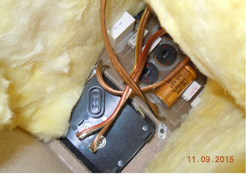

Was mich mal interesieren würde:
Wo sitzen die Weichen denn genau und wie sind diese befestigt? Ist der Ausbau einfach, gibt es was zu beachten?
Ich nehme an, man muss den/die Bässe ausbauen, damit man rankommt. Wie geht es dann weiter?
EDIT: Thema Kondensatoren tauschen, wo bekommt man denn für so "krumme" Werte neuen Ersatz? Stelle ich mir schwierig vor
Grüße Urknall
Re 3: M9 vs. RM 7 Klangunterschiede im Mittel- und Hochton?
Hallo Nico, hallo Urknall,
hallo Braun Freunde,
Die Befestigung der Frequenzweiche (Geschraubt mit Kork Plättchen als Abstandshalter) und der "Einbauort" ist bei einer RM 7 und M 9 unterschiedlich.
Bei der RM 7 kann ich bestätigen, das die Frequenzweiche auf der Rückwand der Lautsprecher Box aufgeschraubt ist.
Das "Anschluss Terminal" ist in der Rückwand, unterhalb der Frequenzweiche eingelassen.
RM 7 Bei den Lautsprechern der M-Serie (M 9) ist das "Anschluss Terminal" immer in der Bodenplatte eingelassen.
Die Frequenzweiche ist in der Regel auf der Rückwand der Lautsprecher Box aufgeschraubt ... etwa in Höhe (der) des Tieftöner.
PS: ... bei der RM 7 und M 9 sind oft die Mitteltöner als erstes fällig (Die Kunststoff Kalotte wirkt "Milchig" und ist oft "verhärtet / brüchig"

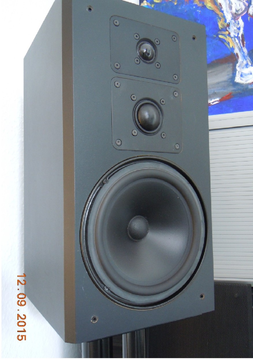

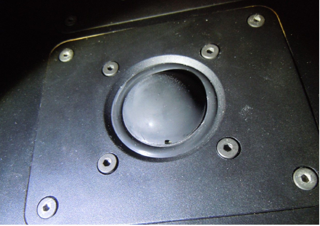

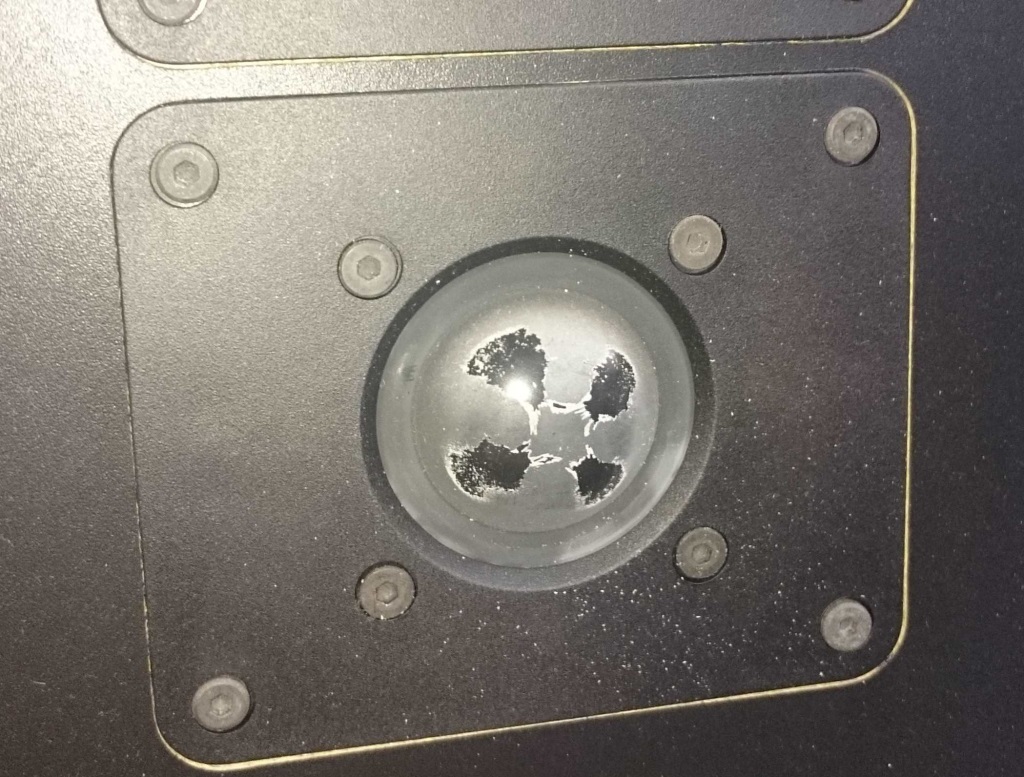

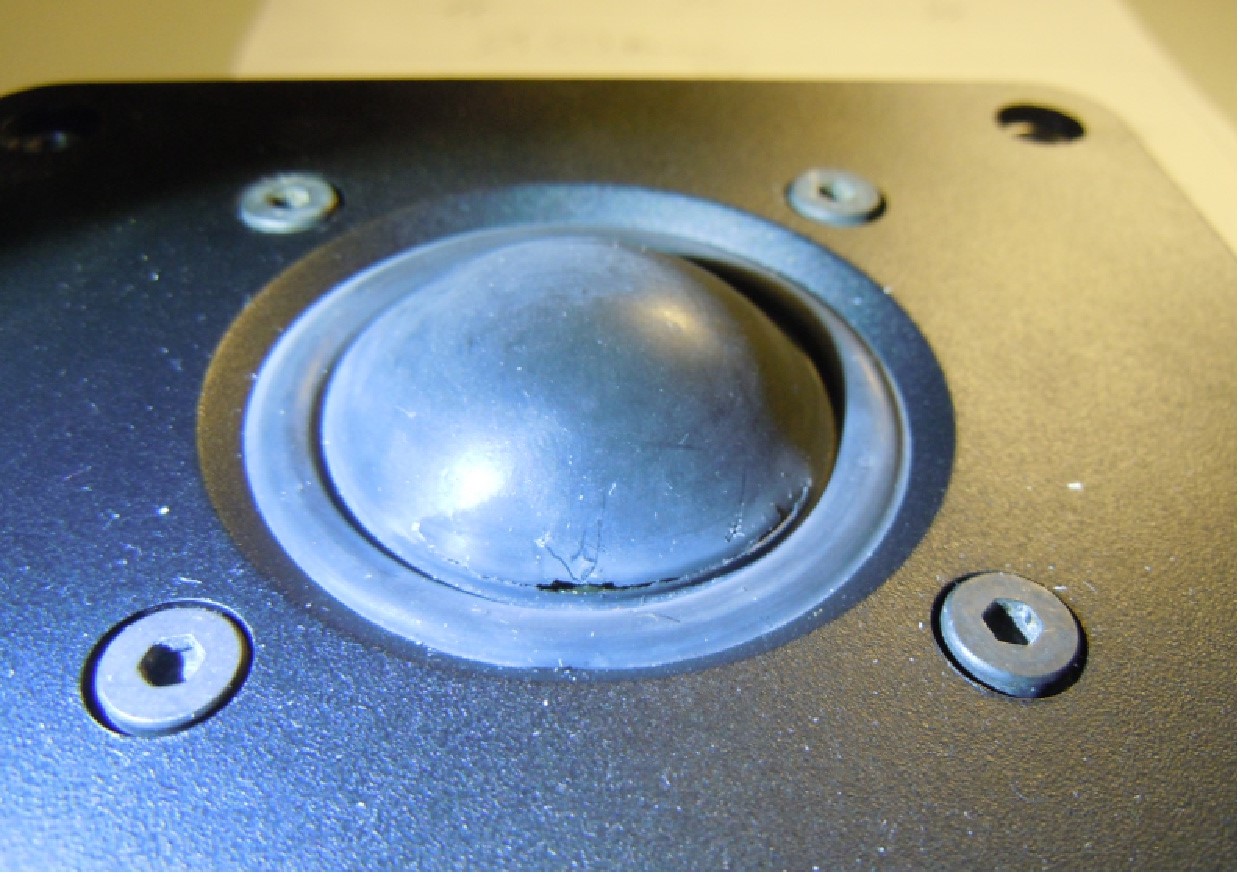

habe noch einige ältere Fotos aus 2015 ... damals war ein "Mitteltöner" meiner RM 7 defekt.
Das "Brechen" der Kalotte war seinerzeit bei "angehobener Leistung" passiert ... die Verzerrungen der RM 7 waren sofort zu hören.
Bei der anschließenden Demontage beider Mitteltöner "brach" die Kalotte bei jeder Berührung immer weiter ... der Kunststoff war hart und brüchig geworden.
MT einer RM 7 Die anschließende Revision beider Mitteltöner bei R. Hebermehl war wie immer PERFEKT.
Beide RM 7 waren wieder in Ihrem Element ... Klangverhalten Note 1
PS: Beim Verschicken der Mitteltöner sollte diese auf einer stabilen Konsole montiert werden ... so mancher Paket Versand ähnelt einer "Wurf Sendung"
