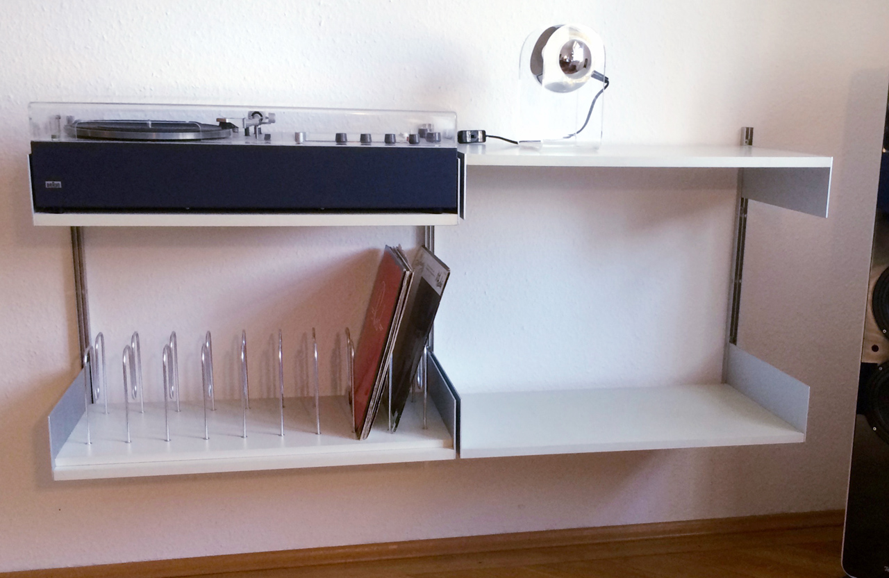

Re: Adapter zum Anschluß für Fremdboxen an Audio 300
So sieht im Übrigen das Gestell aus.
