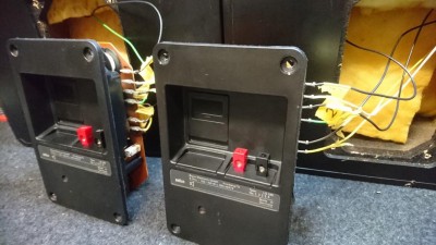

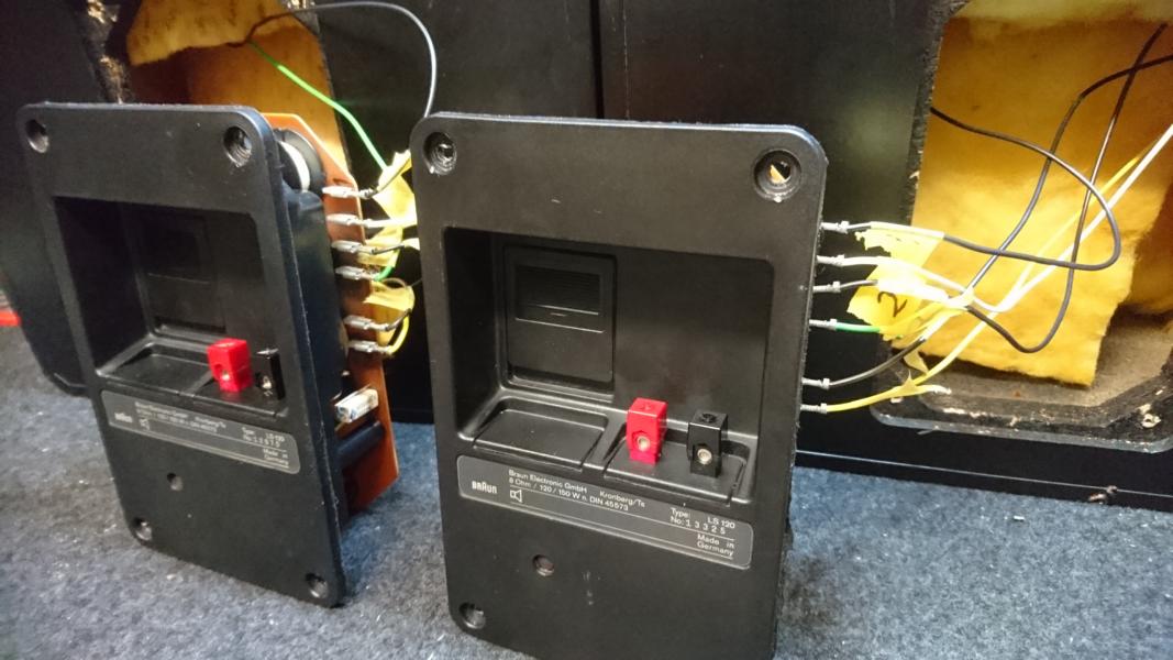

habe die Frequenzweichen ausgebaut,
man kann noch die Nummerierungen der Kabel erkennen,
von oben 1 bis unten 6
jeweils auf 2, 4 und 6 sitzen Weiß, Grün und Gelb.
werde jetzt die einzelnen Töner ausbauen um zu sehen wie die schwarzen Kabel gesteckt sind.
grüße
Christian
HiFi Fan
Beiträge: 348
Wohnort: Brühl bei Mannheim
Re: LS 120

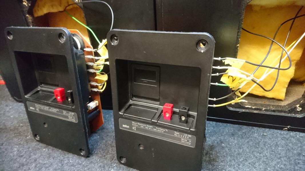

#13 Beitrag von HiFi Fan » 13.08.2017, 13:14
Hallo Leute,
bin mit der Überprüfung fertig,
beide Boxen sind identisch verkabelt.
von oben nach unten 1 bis 6
1 schwarz Hochtöner
2 weiß Mitteltöner
3 schwarz Mitteltöner
4 grün Hochtöner
5 schwarz Bass
6 gelb Bass
keine Ahnung, ob dass stimmt,
hat evtl. gerade jemand seine Boxen offen :lol:
oder einen Weichenplan?
Christian

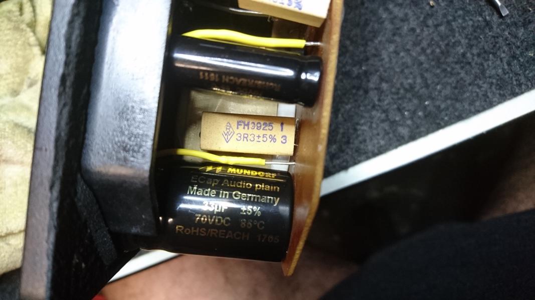

Können Kondensatoren solchen Einfluss auf das Hörempfinden haben ?
hier mal ein Bild der verwendeten Kondensatoren.
Christian

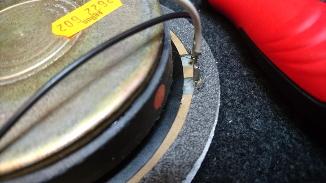

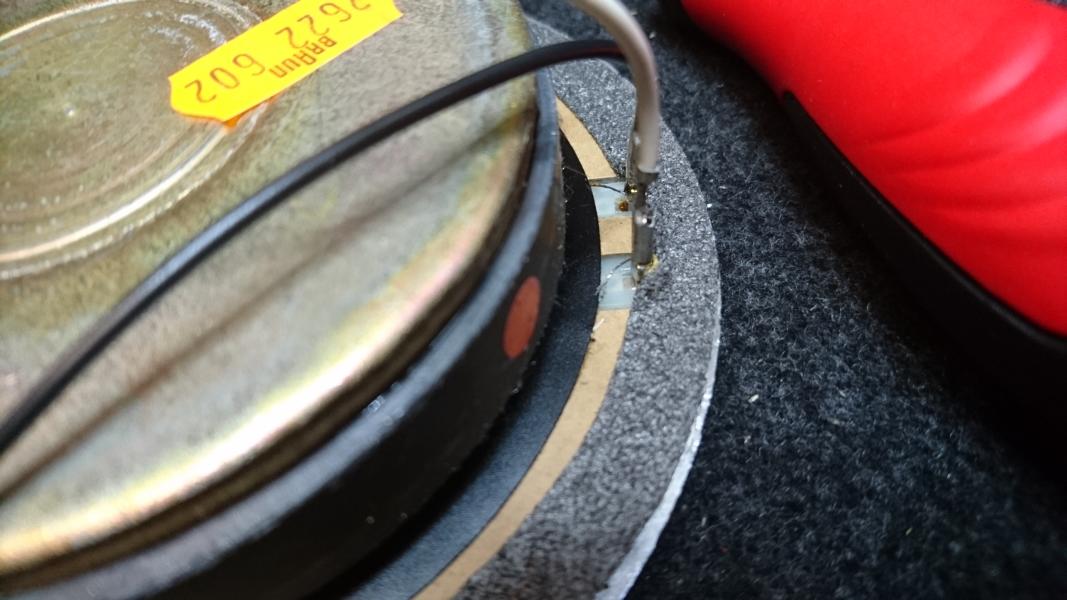

#18 Beitrag von HiFi Fan » 13.08.2017, 14:59
Hallo Thoms,
das Mini Kabel vom Pluspol is ab,
hoffe man erkennt das auf dem Foto.
Starte einen Reparaturversuch.
nochmal Danke an alle
Christian
