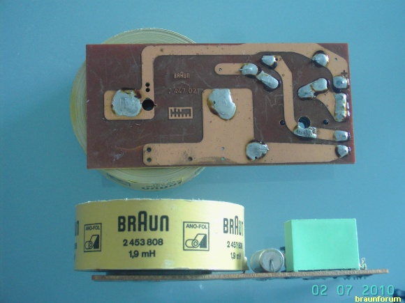

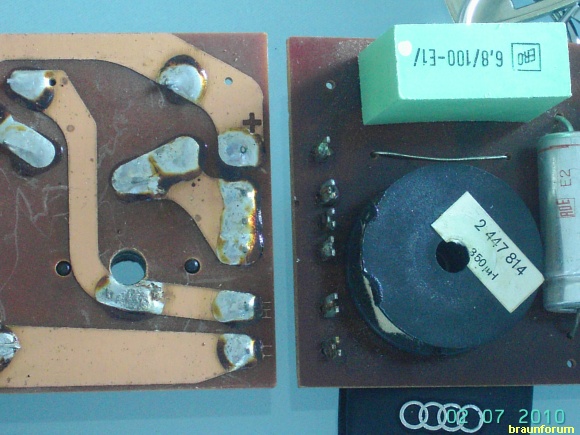

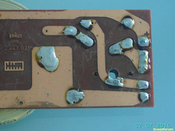

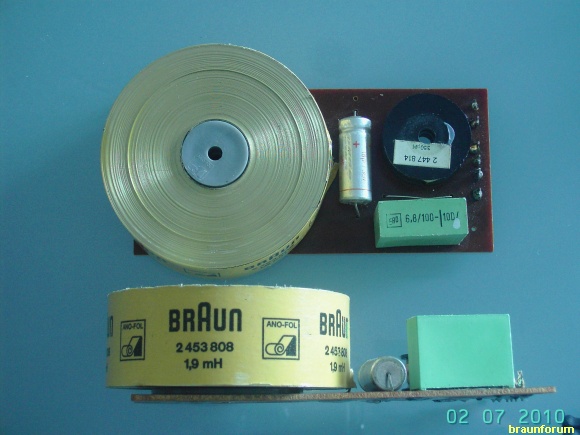

Hallo Braun Freunde,
habe bei ebay ... äh " es heisst ja (aus der Bucht :) )
zwei Frequenzweichen besorgt.
Mein Vorhaben:
Mein LTV mit "Maus-Problem" soll mit 6 neuen LS-Chassis ausgebaut werden ...
natürlich auch mit "richtigen" F-Weichen
Kennt einer die Pin-Belegung der F-Weiche ??? :?: :idea:
Zusatzfrage:
Die F-Weiche hat 4 Ohm ... passen auch LS-Chassis mit 8 Ohm ? oder besser nicht :?
Anbei die Fotos
ARS
Beiträge: 2769
#2 Beitrag von v/d/b » 02.07.2010, 23:51
Hallo ARS,
vielleicht stehe ich ja auf dem Schlauch, aber die Anschlussbelegung steht doch auf der Weiche drauf :?: :!: :?:
ARS
Beiträge: 383
Wohnort: 42657 Solingen
RE/ Frage Anschlussbelegung F-Weiche
#3 Beitrag von ARS » 03.07.2010, 00:10
es stimmt schon, das "etwas" auf der F-Weiche steht.
Der TT und der HT haben ja + und - Anschlüsse ...
Wo kommen die beiden + Pole hin ?
Welche Reihenfolge ist zu löten ... das war meine Frage.
Wenn Du mir weiterhelfen kannst ... wäre schön :D
ARS
Beiträge: 2769
#4 Beitrag von v/d/b » 03.07.2010, 00:15
Hallo ARS,
+ vom Eingang kommt auf "+"
+ zum Tieftöner kommt auf "TT"
+ zum Hochtöner kommt auf "HT"
- vom Eingang und zu allen Chassis kommt parallel auf "-"
ARS
Beiträge: 383
RE/ Anschluss Belegung
#5 Beitrag von ARS » 03.07.2010, 00:45
danke für Deine HILFE :D
ab morgen wird gelötet... :idea:
