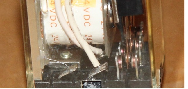

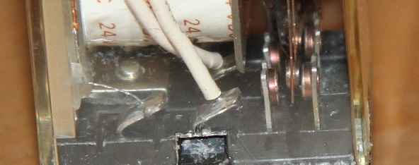

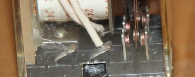

#23 Beitrag von Regiefreund » 31.01.2015, 20:29
Liebe Braun-Freunde,
bei meinem SW 2 setzte der rechte Kanal aus. Im Einschub PA 2 habe ich die Plastikabdeckung des besagten Relais abgehoben und gesehen, dass die drei Zapfen zum Schalten der drei Verstärker nicht übereinander lagen, weil das Oberteil des Relais um den Magneten aufgebogen war. Wohl durch Wärme? Zurückgebogen, die Zapfen liegen jetzt wieder auf einer Ebene und der Magnet schaltet sie ein oder aus. Problem bei mir ohne Tausch gelöst.

Wat nen Pfusch, was denkst Du wie lange das hält? :wall:

Uli hat geschrieben:Wat nen Pfusch, was denkst Du wie lange das hält? :wall:
Warum war der Anker soweit weg von den Schaltpunkten? :gd:

no Problem, nun hast Du zwei Lösungen zur Auswahl:
Die qad-Lösung (="quick and dirty" - nix für ungut!) mit dem Zurechtbiegen, die Du ganz schnell umsetzen konntest. Das hält bestimmt so lang, bis Du Dir Ersatz für das Relais beschaffen kannst/hast (=die zweite, nachhaltige Lösung).

#28 Beitrag von Regiefreund » 01.02.2015, 10:09
Servus Gereon,
diese entspanntere Sicht der Dinge teile ich auch. Was sich einmal verbiegt, tut es nochmal. Klar, warten wir aber mal ab, wie lange es tatsächlich bis dahin dauert. Ich beobachte und werde berichten.
Wenn mein Auto eine Beule im Kotflügel hat, tausche ich zunächst auch nicht den ganzen Kotflügel aus.

#29 Beitrag von Regiefreund » 23.03.2015, 21:09
das Relais "lebt" und verschiebt nach zwei Monaten Benutzung der LS40 mit dem SW2 die Anker wieder milimeterweise. Da ist irgendwie eine Spannung in den Metallen. Die Kontaktpunkte geraten wieder aus der Kontaktachse. Ich habe das Ersatzrelais bestellt und werde es wohl einbauen. :wall:
