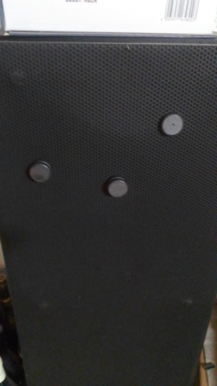

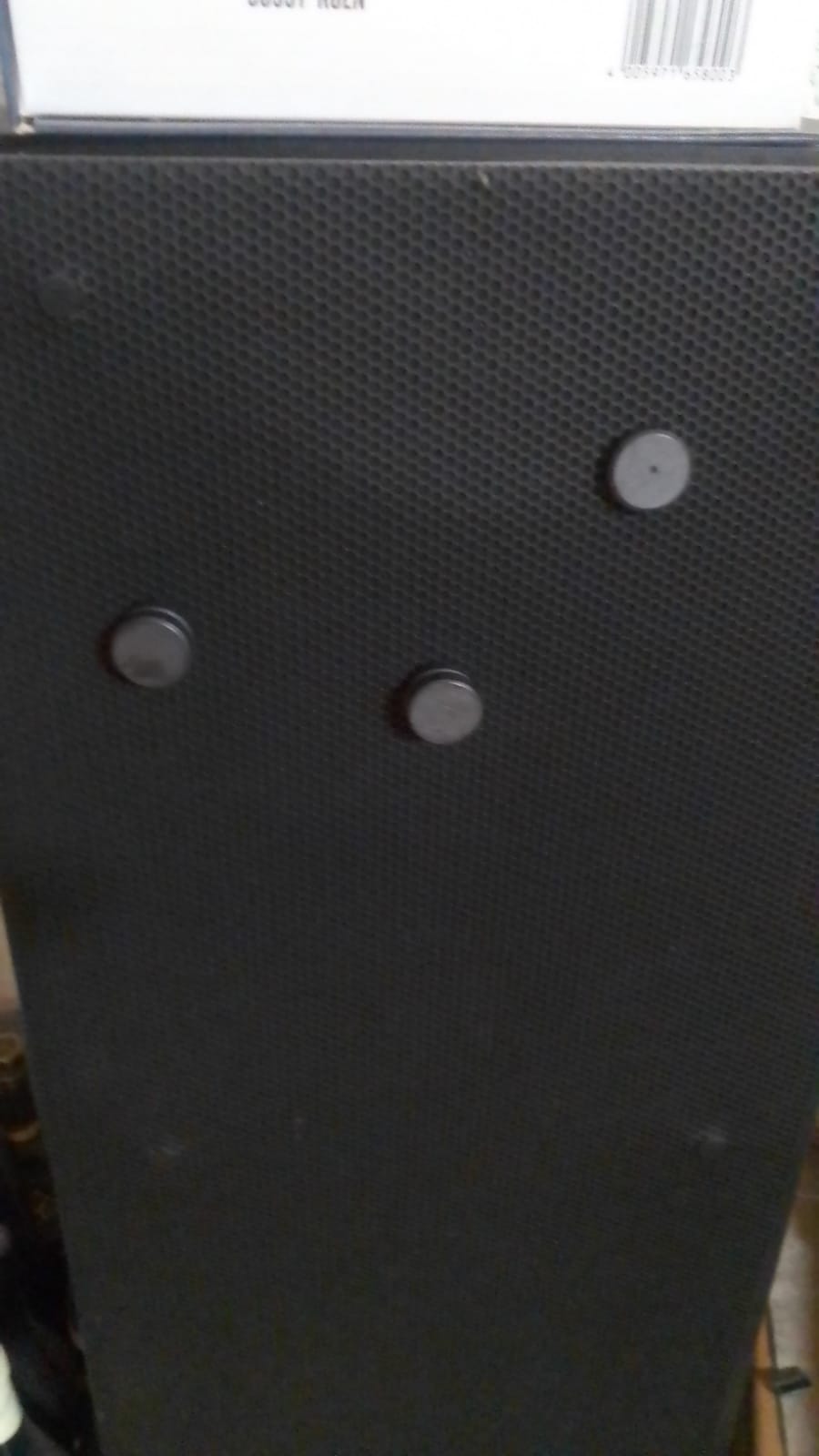

ich suche ja Gitter / Abdeckungen für die LS 150 Lautsprecher.
Ein Forenkollege gab mir den guten Tip , die unschönen Lochbleche mit Abbeitzer erst mal zu entlacken.
Es kann ja wenig passieren, da die Lochbleche aus Alu ist !!
Ok , habe mal nachgesehen- bei fast allen Foreneinträgen steht bei den Serien Alu- Lochblende.
Auf Aluminium halten aber keine Magnete :D :D Oder sind Alu Blenden ein "Geflügeltes Wort "

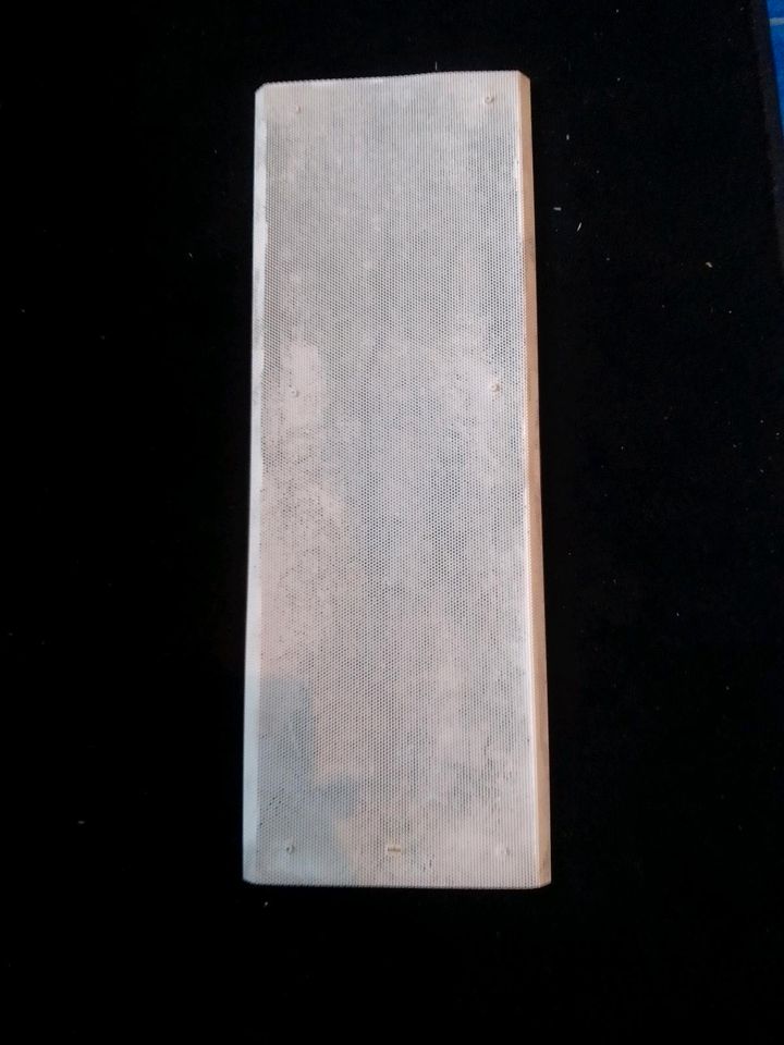

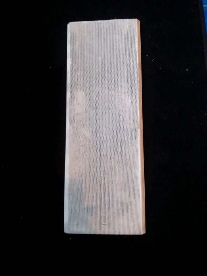

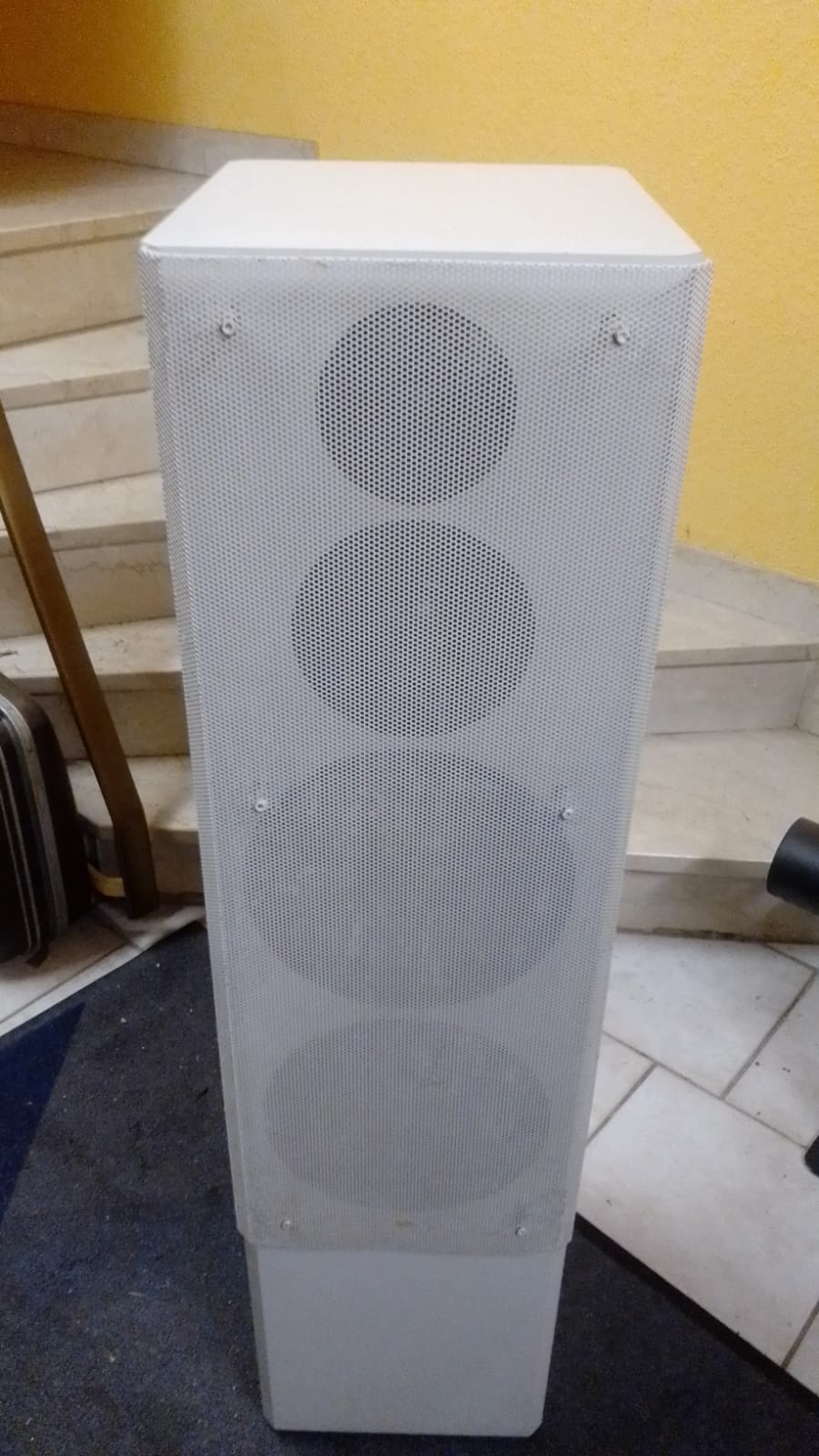

ich hänge mal die lösung meines problem mit den verwutzten lautsprechergitter
hier an den beitrag an.
boxen in weiss gekauft- lochblenden waren mit lack richtig zugepampt.
als erstes bremsenreiniger versucht- keine wirkung, pinselreiniger- wenig wirkung
gerhard hatte den tip mit dem abbeitzer, da war ich aber nicht mutig , dachte es geht mehr
kaputt als es gut wird :cry:

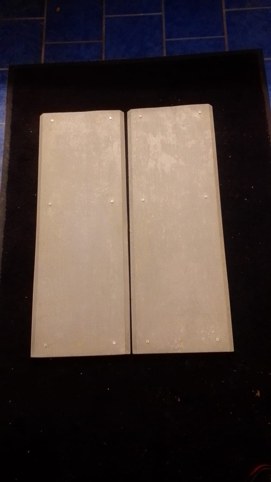

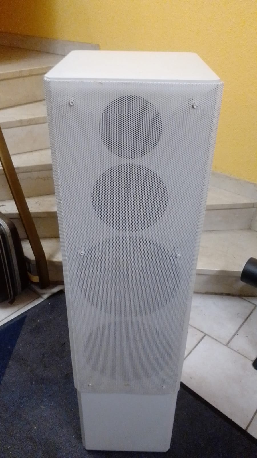

BRAUN schildchen vorsichtig abgemacht und erst eine blende mit der sprühdose eingeweicht.
dies ging sehr gut punktgenau ohne verschwendung . dampfstrahler vorsichtig eingesetzt.
das ergebniss ist fast nicht zu glauben. der originallack ist unbeschädigt.
nur die inbusschrauben müssen nachgearbeitet werden und die BRAUN schidchen wieder angebracht werden.
die blenden sind auf dem letzten bild noch etwas nass vom dampfstrahlen.
grüsse rundum und besonders an gerhard :beerchug:

ganz vergessen :
die farbe war vermutlich mit der rolle aufgetragener kunstharzlack , keine dispersionsfarbe :o
das akustivlies war natürlich auch mit der farbe durchtränkt und somit undurchsichtig versaut.
das vlies konnte auch entfernt werden, was nicht stört , siehe bild.....
Beiträge: 1266
Re: Lautsprecherabdeckungen der LS Baureihe
#5 Beitrag von wickerge » 14.11.2024, 19:22
Gratulation zur gelungenen Renovierung, sieht gut aus ohne Vlies!
