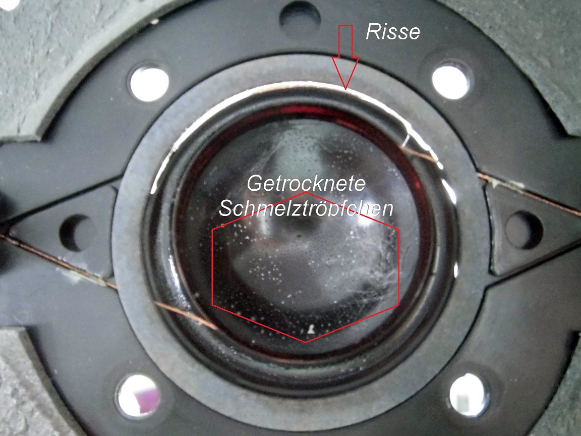

Im April gab es hier im Forum einen Beitrag zu " Lebensverlängerung" der vergrauten Kunststoffkalotten der Mitteltöner.
Dazu war in Youtube auch ein detaillierts Video zur Nachbau -Anleitung .
Vorab, die Chassis sind Minimum 30 Jahre alt und damit auch das Kunstoffmaterial !
Ich habe 2 solcherart behandelte Mitteltöner 2620 601 auf dem Tisch.
Bei einem wurde ein Loch in die Kalotte gebrannt und er hat Risse im brüchigen Material.
Der andere ist im Übergang Sicke / Kleberand  gebrochen. Und wunderschön sind auf der Innenseite die getrockneten Tröpfchen der geschmolzenen  verdampften Ausgasung zu sehen.
Ich kommentiere dies nicht weiter, so wie ich mich auch bei dem April-Beitrag zurückgehalten habe.

Entspricht meiner Erwartung, der Weichmacher kommt durch die magische Behandlung halt nicht wieder. Im Gegensatz funktionieren die von dir ueberholten MT bei mir immer noch
