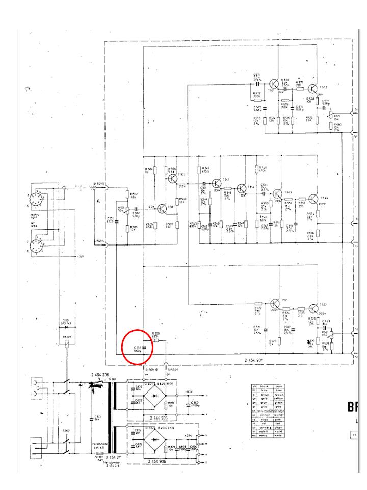

Da meine 4 Aktivboxen LV 720 permanent eigene Störgeräusche produzierten, habe ich mir neue Elks gegönnt. Alle von den Spannungswerten etwas höher als die Orginalen.
Mit alle bezeichne ich, alle Siebelkos und alle Auskoppelelkos der Endstufen.
Bei den ersten beiden Boxen klappte alles wunderbar, Klang fast wie neu!
Ich bin jetzt bei der dritten und die macht mir Kopfzerbrechen! Habe gerade nochmal optisch die Schaltung überprüft, ob alle Elkos richtig festgelötet sind. Diese 3. läuft zunächst einwandfrei, wie die ersteren, aber plötzlich knallt es und das NF-Signal läuft erheblich leiser weiter.Nach einem kurzen Abschalten geht wieder alles , aber knallt dann wieder und alles beginnt neu!
Wer hat hier einen Tipp. Da alles gleichzeitig leiser wird, könnte es eigentlich nur an der elektronischen Weiche, bzw deren Gleichspannungs-Versorgung liegen????? Sie hat einen seperaten Siebelko auf der Platine von 1000uF.
Gruß Thomas

ich kann mir nicht vorstellen, dass es an der Höhe der Spannungsversorgung liegt. Im Eingangsverstärker hast Du eine gegengekoppelte Stufe, bei der die Verstärkung durch die Gegenkopplung festgelegt ist und danach in der Frequenzweiche nur noch Impedanzwandler, die die Höhe des Tonsignals nicht beeinflussen.
Da alles leiser wird, kann das Problem eigentlich nur im Eingangsverstärker liegen. Was passiert, wenn Du am Eingangspegelsteller drehst? Die Potis haben nach 40 Jahren schon mal Kontaktschwächen (bei mir jedenfalls).

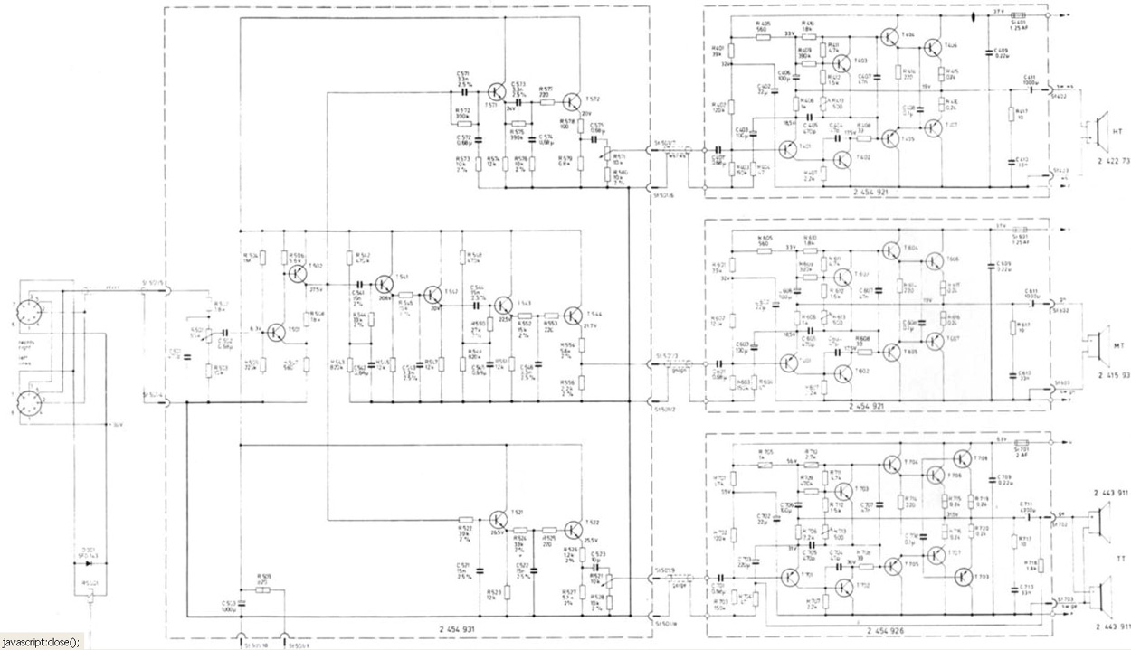

Hallo Thomas,ich hab meine vor über einem Jahr revidiert,deshalb sind mir die Details nicht mehr so intus.Aber ist es nicht so,dass die die drei Potis eine gemeinsame Masseverbindung haben?Da läge die Vermutung nahe,dass dort eine Unterbrechung oder ein Wackler versteckt ist.
Re: Bei LV 720 Elkos ausgetauscht, jetzt Knallgeräusche
Auch eine fehlende Masseverbindung, oder eine mit hohem Übergangswiderstand führt zu Potentialunterschiede und damit dann zu einer Gleichspannung. Mir ist die Schaltung der Boxen nicht bekannt. Ich kann deshalb nur theoretisieren.

Danke, die Schaltung ist doch oben!
Gruß Thomas
