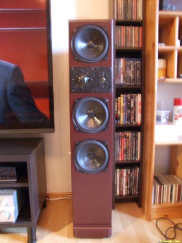

Um mal einen kleinen Eindruck des momentanen Bastelprojektes zu geben, hier ein Bild (leider verwackelt):
-Gehäuse: McVoice "AdmiralSB101", geschlossener Mitteltonbereich bis unter die Kalotten (waren sehr grottige China-Lautsprecher, ehemals bassreflex, nun geschlossen und innen noch mit Streben verstärkt und voll gedämmt)
-Bass und Mittelton-Konus Chassis: LPT 175/25/120 FG/8Ohm (Mittelton-Konus mit eigener Frequenzweiche von Kenwood-LS-P7200, Bässe parallel an die Braun-SM1005-Weichen angeschlossen, Hochton- und Mitteltonkalotten ebenfalls an den dazugehörigen Braun SM1005-Weichen angeschlossen)
-Mittel- und Hochtonkalloten: Braun SM1005-Teile (Hochtöner: 2461 701 Mitteltöner: 2465 601)

Sehr ausgewogen, sehr räumlich, Mitten sind trotz oder gerade durch die "Doppelbestückung" mit einem Konus und einer Kalotte und jeweils getrennten Weichen nicht aufdringlich und harmonieren gut untereinander und mit den Bässen. Die Mitteltonkalotten von Braun, setzen tiefer an als die Konus-Mitten durch die LPTs (ganz oben) welche mit Kenwood LS-P7200-Weichen eigens "versorgt"sind. Die Höhen sind etwas "leise", teils kaum "hörbar" (vielleicht auch bauertbedingt un/oder positionsbedingt) aber harmonieren sehr gut und "nerven" daher nicht. Die Bässe kommen auch ganz gut, schön trocken aber wohl nicht sooo trocken, wie die originalen Braun-Chassis wohl wären, durch das nun geschlossene Gehäuse und der nun vollen Dämmung auf jeden Fall präziser und trockener als noch im Reflexgehäuse.
Klar, jeder "Profi" wird sich bei der "Bastelarbeit" wohl die Haare raufen aber mir gefällts

Sieht doch sehr schön aus und wenn der Klangeindruck stimmt, ist die Welt in Ordnung !
Die LPT - Chassis sind ITT bzw. Nokia und gehen in der Grundfrequenz weit herunter.
MIt dem Hochtöner kannst du Vergleiche ziehen sobald Du den neuen hast.
Weiter so!
