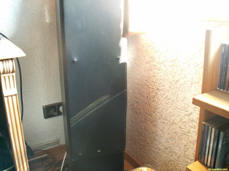

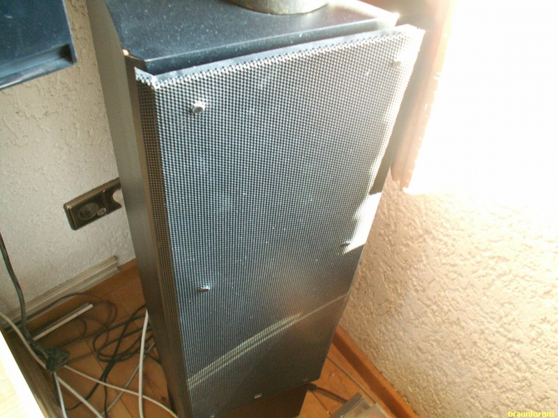

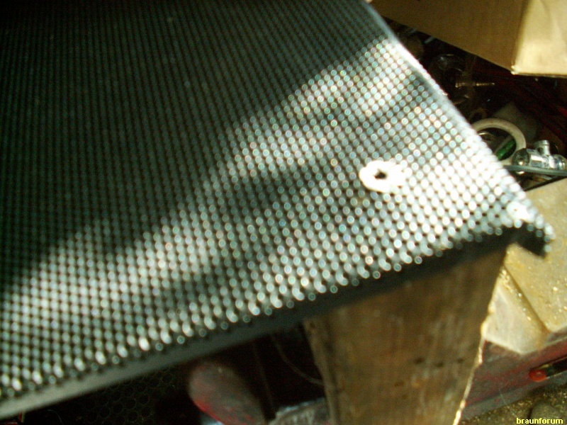

ich berichte über meine aufbereitung des frontgitter der
lautsprecherboxen M10.
dies ist die ausgangsbasis der frontblenden:
grosse dellen in der front
seitenteile stark verzogen
halterungsaufnahme der pins zum lautsprecher verbogen und verdreht
kanten sehr verzogen
lack teilweise nicht mehr vorhanden und abgeschürft

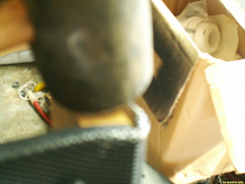

als erstes wurden die sechs haltepins des frontgitter demontiert und grobe verwerfungen und beulen in den frontgittern mit einem gummihammer gerichtet.
als empfehlung kann ich mitgeben, dass man eher langsam auf die fehlstelle eingewirken darf - die energie , die zur beule im gelochtem blech führte ,sollte genau diese sein, welche auch die delle wieder aus dem gitter heraustreibt !!
ein normaler 250 gr hammer ist also bitte bei diesen arbeiten nicht zu verwenden !

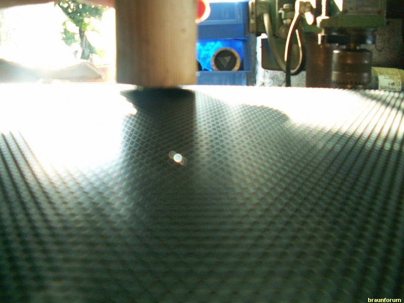

sodan benötigt man verschiedene kanthölzer und grobe holzklötze ,welche in die kantungen der frontblenden passen. die hölzer sollten in einem schraubstock fest verankert sein.
hochstellungen und verwerfungen im frontblech durch die blind- befestigungsnoppen sind mit einem übergrossen vierkant oder rundholz auszugleichen und zu begradigen .
bitte nie direkt auf das frontmaterial mit einem hammer einwirken, da das material
dabei schaden nimmt !

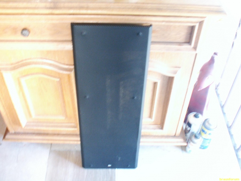

nach lackierung mit ral- lack ( hier 9005 ) sind die frontblenden der M10 lautsprecher wieder ordentlich und ansehnlich .

Kleine Ergänzung: Die "feinen" 45°-Kantungen gehen recht gut mit der schmalen Seite einer Buchenleiste heraus, wie ich an meinen LSV-Gittern feststellen konnte.
(Deren Dellen rührten von einem Unfall/Umfall beim Blumengießen her; seitdem stehen sie nicht mehr auf Boxenständern... :roll: )
Ansonsten habe ich aus der Zeit beim Vorarbeitgeber noch ein 20cm x 50cm großes, 5cm dickes Vollgummistück. Das ist zum einen sauschwer, braucht also weder auf der Werkbank noch auf dem Boden befestigt werden, zum anderen kann man darauf sehr gut Beulen aus vormals planen Flächen wieder "einebnen".

Spontan würde ich es mit einem Korkpaneel und einer langen Alu-Wasserwaage (verzieht nicht)auf der Front- (=Raum-)Seite und einer dünnen Buchenleiste + zweiten Alu-Wasserwaage auf der dem Boxen-Korpus zugewandten Seite probieren.
Vorher aber würde ich einen echten Magier befragen - das meine ich jetzt mit einer angemessenen Ehrfurcht - denn es handelt sich um den hiesigen "Dellen-Doktor". Der hat mir ohne Neulackierung und ohne Spachteln, nur mit Handarbeit, ein hässliches Knick-Ensemble (Origami-like - war ein misslungener Einparkversuch mit einem massiven Betonpoller im toten Winkel) aus der Autotür herausgearbeitet, dass man NICHTS mehr davon sieht.
Ich verwende auch gern Holz-Klemmzwingen statt Schraubzwingen, also sowas:
http://picture.yatego.com/images/4bbf00 ... 110-mm.jpg
Die Korkauflage verhindert Beschädigungen wie z.B. Kratzer.
Für dieses Problem an einer T2-Front (laut Verkäufer ein Transportschaden - dass ich nicht lache!):
brauchte ich dann aber doch eine Schraubzwinge; untergelegt zwischen Frontprofil und Holzlatte ist ein Hartkunststoffstück:
herbert

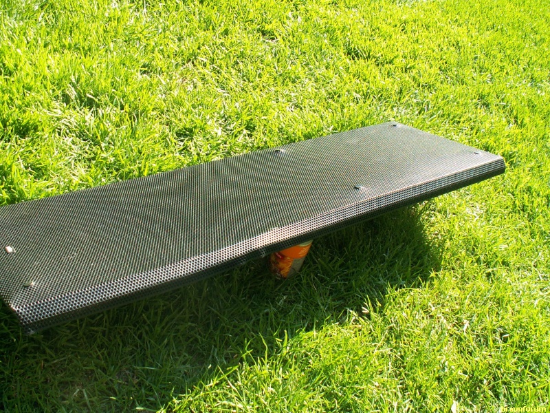

#11 Beitrag von Paparierer » 06.05.2013, 23:33
...nachdem ich Herbert was zu seinen M15 verzällt habe, habe ich nun (mein Einkauf vom Wochenende) selber die Gelegenheit, Butter bei die Fisch zu tun:
Sollte ich scheitern, gibt's ja immer noch den Dellen-Doktor... :oops:
P.S. Die Höhe der Eindellungen passen ausnehmend gut zu "Rutsche-Autos" - die Eltern (und auch Älteren) unter uns wissen, was gemeint ist... :roll:
Ich werde berichten.
