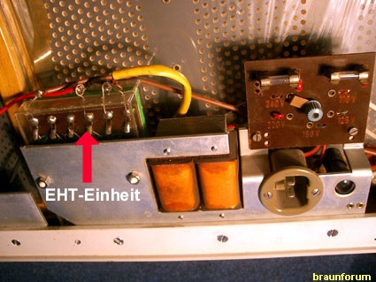

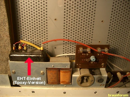

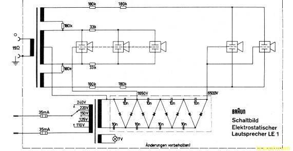

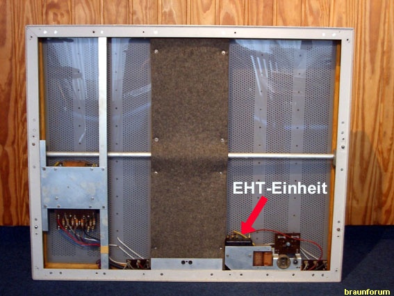

Hi Nicolas !

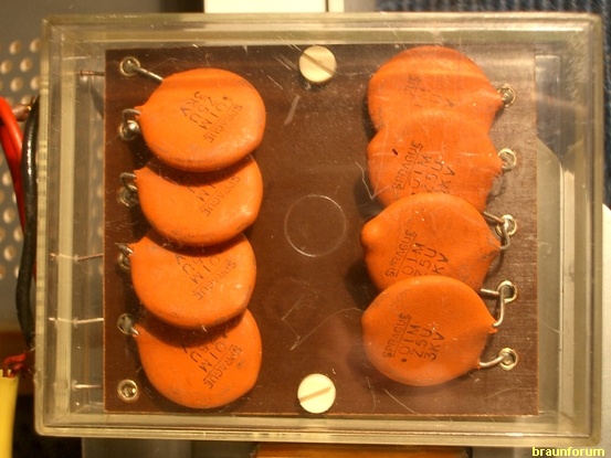

Wenn die Folien zwischen den grauen Statoren wirklich in Ordnung sind, dann ist wahrscheinlich die Hochspannungseinheit defekt.
Ich kann mich täuschen, aber gehe mal davon aus, dass Du die "echten Folien" noch nicht garnicht sehen konntest, denn was man beim Abschrauben des Rückdeckels sieht sind ja nur die Schutzfolien der grauen Statoren, die eigentlichen Schallwandelfolien sind im inneren der grauen "Platten".
Entweder sind also doch die Schallfolien nicht mehr gut, aber das gibt vielleicht eher so "Flattergeräusche" wenn die nicht mehr so stramm sind.
Ich tippe eher auf die Hochspannungs-Einheiten, die schaffen Hochspannung für die Schallwandler nach diesem Prinzip:
http://en.wikipedia.org/wiki/Cockcroft% ... _generator.
Man kann sich die sehr billig (ca. 8.00 EUR) pro LE1 aus folgenden Bauteilen wieder zusammenbasteln (hinterher am Besten in einer Plastikbox in Bienenwachs eingiessen um Leckströme zu vermeiden):
- 8 x Silizium-Diode 1N4007
- 8 x Hochspannungs-Scheibenkeramikkondensator Roederstein HCX 10nF 3.0 kV
Die restlichen Bauteile (Widerstände) in der Box sollten eigentlich noch funktionieren. Welchen Verstärker hast Du denn angeschlossen?
Falls Du es noch nicht hast, hier steht alles was man wissen muss im pdf
"Quad Refurbishing Article", da es fast die identische Elektronik ist:
http://www.quadesl.com/quad_ref.html
Und im Zweifelsfall kann man bei diesen sehr netten Leuten um Hilfe bitten:
www.quad-musik.de
Bin gespannt wie es auf Deinem Blog weitergeht.
Und immer gut auf die Hochspannung achten !
Ciao, FrankieS

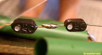

Hallo FrankieS,
danke für die schönen Bilder einer LE1 van innen
Im Prinzip nennt man diese Spannungsvervielfacher auch Hochspannungskaskaden. Z.B. wurden diese auch in Farb-TV-Geräten zur Beschleunigungsspannung der Bildröhre eingesetzt.
